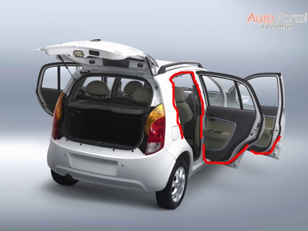

желательно в теплом гараже клеить..

Верхнюю часть проема оклеивать по уплотнителю на кузове, нижнюю (от уровня пластиковых накладок возле порогов) - по двери

Ну не знаю, как по мне клеить сюда дверной уплотнитель - немного не красиво.
У кого есть знакомый с Эларой попробуйте примерять уплотнитель - там их снимать и одевать пару минут.

у меня этот уплотнитель на морозе не клеится(

На счет "некрасиво" - вопрос спорный! Черное на черном + аккуратная поклейка = нормальный результат!
Держится нормально (при условии обработки поверхности раcтворителем и температуре <15C)
За 1,5 года уплотнитель стал немного приотставать по краям только на двери багажника (лепил туда остатки рядом с линией соприкосновения родного уплотнителя с поверхностью двери)
Вів січня 18, 2011 23:40

Ну а результат скажи,тихо?За схемку поклейки спасиб,а то я запарился лазить слушать где свистит :-D И еще старый снимать или сверху?

Ну не абсолютная тишина...
У меня после поклейки уплотнителя прошлой весной ушло немало шумов. Особенно раздражал прерывистый свист на не очень ровном дорожном покрытии на скорости более 100км/ч.
Сейчас при 120 слушаю вибрацию крыши машины из-за закрепленных на рейлингах палок багажника, переднюю из которых (для уменьшения вышеупомянутого эффекта) пришлось сдвигать до уровня средней стойки..... :buba:
