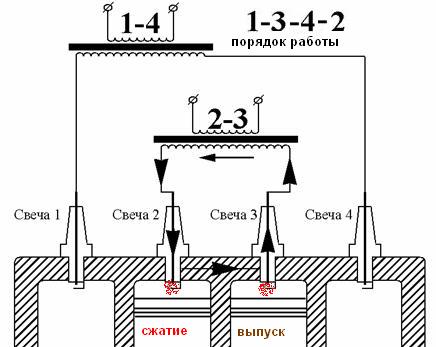

На Кимо ставится два типа двигателя 473H и 473F, на одном попарно-паралельный впрыск, а на втором фазированый впрыск, так что думай. http://www.chinacarforums.com/forum/sho ... .php?t=314

поясни! чё это обозначает.? двиг четырех тактный, поэтому я считаю что вывод о двухкратном ускореном износе правильный, а как впрыск влияет?

При попарно - параллельном впрыске, также как и при фазированном - "работают" две свечи одновременно.
Яркий представитель - Ланос 1,5.
Если не ошибаюсь, это делается умышленно для "дожига" остатков элементов топлива перед тактом "выпуска".

и удешевления автомобиля... на нубире первых выпусков четыре катухи вряд стоят!
что можно дожигать на выпуске газов в верхней мт? цилиндр пуст!
или горит уже с обратной стороны клапана и в сторону ката? :-o

TRAFF то понял, что он тут нЁс?
Я думаю что здесь еще много таких кто думает ка ОН!
Цитата: - У нас цилиндры работают попарно 1-4 и 2-3, т.е. в 1-4 цил.в один такт происходит зажигание и так точно с 2-3 .

Ты процитировал мое сообщение, что тут не правильного?

Искра по парно - ПОДЖИГ в одном цилиндре, второй в сухую искрит!
Он так и не понял. :roulette:

Повідомлення Re: Свечи, высоковольтные провода
наглядное пособие работы ситемы зажигания

Может так понятнее будет: Искрообразование идет в 2х цилиндрах одновременно, а поджиг смеси, на такте сжатия, только в одном, т.к. второй цилиндр в этот момент работает на выпуск отработанной смеси и там практически нечему гореть.
