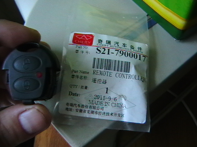

Поделюсь своей историей, один ключ проработал у меня 2 года, второй год(( симптомы одинаковые, сначала начинает плохо работать,потом умирает,замена батареек не решает, заново привязать тоже,просто умирает микросхема в ключе...(блок в порядке,новые пульты ЦЗ прошивались), знакомых электронщиков нету, думал сам попробовать проверить элементы,паяльник и руки есть, но после того как гугль выдал всего пару сайтов где есть хоть описание ПАВ резонатора китайского,на котором построена схема(кстати он идет на 315 Mhz) ,отбросил эту идею....прогреть феном тоже вариант попробовать,но чет я его упустил, а сейчас уже поздно...купил пока одну "кнопочную часть ключа" и прошил у официалов,старые "головки" конечно удалили...не дешевое удовольствие,на Одесса-авто продавали по 320грн, я купил на экзисте за 190грн( как всегда идут Джаги\Кимо), плюс прошить 65 грн.
Оба пульта умерли зимой....возможно я виноват, у меня частный двор,машина на сигналке никогда не стоит, часто ключи оставлял лежать просто в машине.
