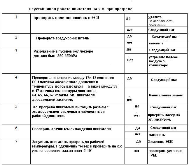

Сообщение Re: Диагностика Chery Kimo
при условии исправного двигателя перевод с мануала
неисправности.JPG [ 74.49 КБ | Просмотров: 9660 ]

какая разница между показаниями датчика тем. охлаждения двигателя и датчиком тем.всасывающего воздуха на БК? Мой БК показывает тем. двигателя 15*С тем. всасывающего воздуха 20.*С 5.*С разница в показании.
При обрыве провода датчика температуры всасывающего воздуха в коллекторе
Включаются вентиляторы системы охлаждения расход топлива на х.х. возрастает
С 0,7-0,8 л\час до 3,5-4 л/час двигатель начинает неустойчиво работать на х.х. и глохнет.

Какие коды ошибок при этом "пишет"?

Р0112-низкий уровень датчика температуры всасываемого воздуха
БК - пишет обрыв цепи датчика температуры всасываемого воздуха показание (-40*С)
