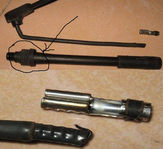

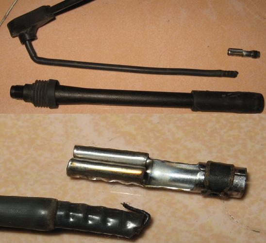

Чет грудня 08, 2011 14:14
Повідомлення Re: Свечи, высоковольтные провода
удаляем остатки свечи :moil:
Чет грудня 15, 2011 19:01
,вставляем наконечник свечи
Чет грудня 15, 2011 19:10

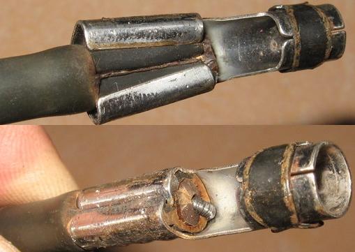

ACTECO написав:
ВВ провод- левый. Резинка, которая вставляется в колодец стоит не в ту сторону
Сер травня 16, 2012 18:47
Эт произведение китайского хенд-мейд исскуства! Много таких встречается. Почему резинка наЕборот непонятно - но по крайней мере сразу понятно что это кооператив.
Хотя, юзает их наш народ вроде без особых траблов.
Сер травня 16, 2012 19:24 WWW
