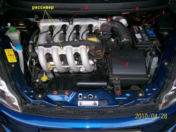

Ткните носом, не могу клапан найти!
Сер травня 04, 2011 22:37
Повідомлення Re: Бортовой компьютер, коды неисправностей, ЭБУ
смотри
Сер травня 04, 2011 23:16 ICQ
На выходных снял этот клапан , разобрал , почистил от ржавчины (интересно ржавчина у всех или только у меня) лампочка "чек" погасла.
