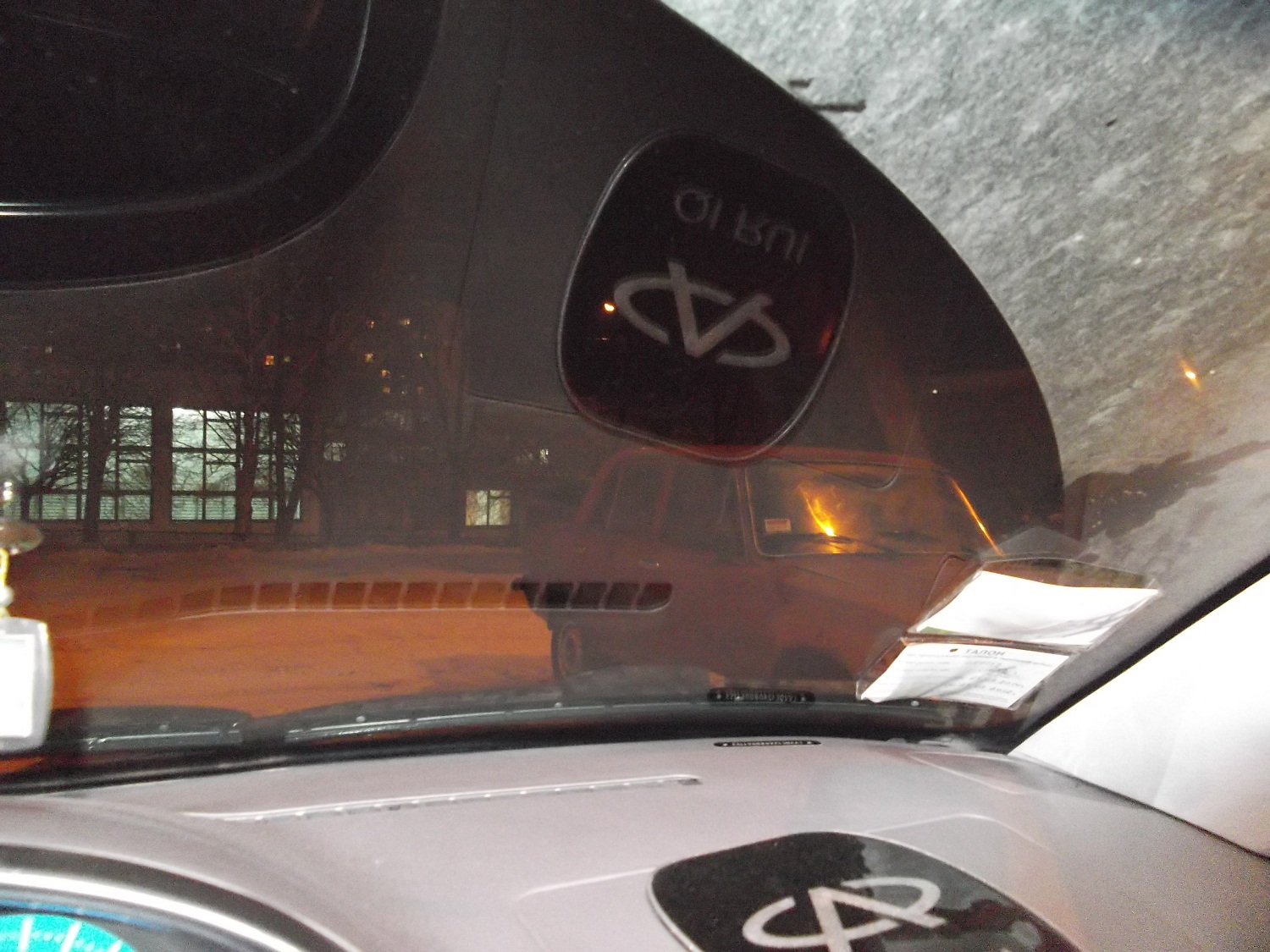

Давай, я на досуге любимым кошачьим делом занимаюсь. Мозг плавиться, нужно срочно что то сделать. Сегодня подогрев дворников замудрил.
