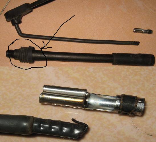

Тут часто проскакивали посты о том, что при замене свечей от ВВ проводов чего то отрывали.
Ткните пожалуйста пальцем, где тут чего можно оборвать.
Чет червня 14, 2012 11:14
Повідомлення Re: Свечи, высоковольтные провода
смотри первый пост на этой же странице, оторван наконечник.

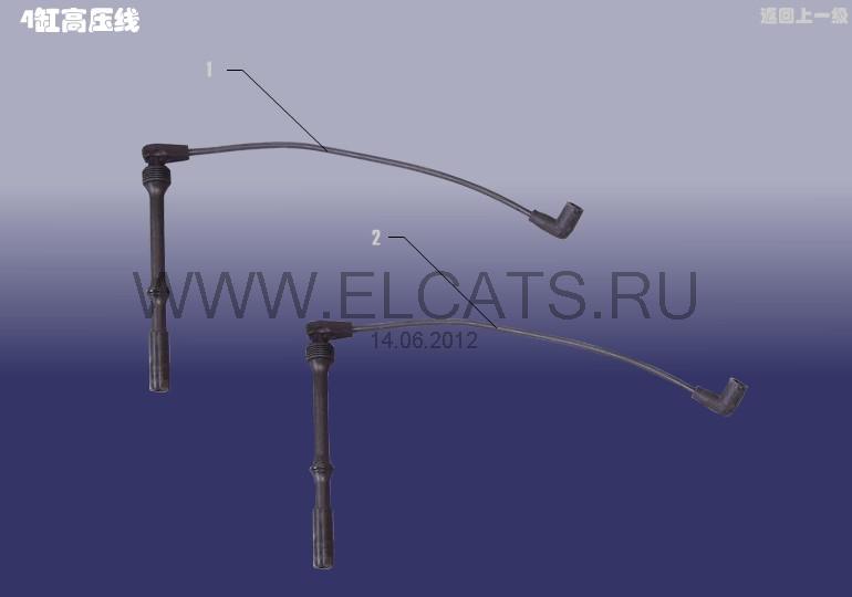

Интересные провода если они от нашей машинки.
П'ят червня 15, 2012 9:36
От нашей, от нашей.
В Экзисте 391 рубль за штуку. Видимо неоригинал. И по фоткам они малость не похожи на родные.
У барыг в автомагазах по 800 руб. за штуку. Но не факт, что оригинал.
По рисунку не понял, откуда именно этот наконечник.
Это тот, что непосредственно на свечу одевается?
П'ят червня 15, 2012 12:18
Точно!

Вот-вот, выше нконечника стоит резиновый демфер( я про провода, что выложил Мотто), это как раз то, что нехватает родным проводам.

Если резинка указаная стоит так, то провода левые и будут болтаться. Надо сию резинку переставить наоборот.

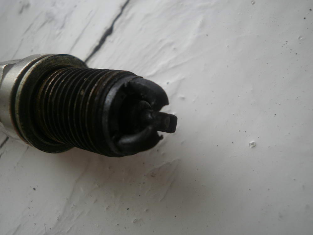

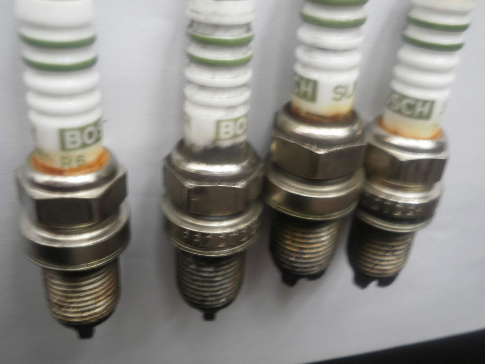

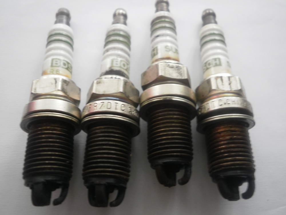

Полдня потрачено на обзвон официалов, обзвонено пол Украины. Свечи Bosch есть только в Киеве на Лыбедь-авто по 41 грн. за штуку. Больше нигде их нет. Выслать ко мне в регион смогут только через несколько дней, а неделю сидеть без машины как-то не в прикол, поэтому пошел в представительство, купил самые обычные свечи chery original A11-370711BA. С виду один в один как FR7DTC, конструкция та же.
Кумарит только когда звонишь по телефонам на автосалон, они перекидывают на стол заказов, те в свою очередь на сто, сто на мастера, а мастер говорит перезвоните позже :). бред. Зато теперь есть список прямых номеров мастеров по запчастям.

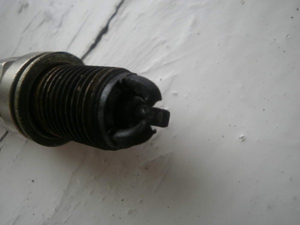

когда выкрутил родные свечи - ужаснулся. Черная в примесью красного пленка, плюс какие-то крупинки непонятного вещества на лепестках, отскоблил ногтем - похоже на серу как на спичках. Как я на них еще ездил...
на 25000 при мне выкручивали свечи - были еще в нормальном состоянии. ЗАправлялся стабильно на BP и ТНК, заливал либо 95Премиум, либо Пульсар. Плюс использовал в то время катализатор PowerPlus MPG жидкий. Теперь стал заливать 95-й Евро на БРСМ нафта без катализатора - и вот результат.
вкрутил новые свечи - работа двигателя преобразилась. Исчезло троение, стал работать тише, более ровно. появилась динамика на разгоне. Только вот на скорости 120-130 появился какой-то ровный глубокий гул в двигателе, чего раньше не было.
В общем я так понял эти свечи это те же самые FR7DTC, только раньше на них писали BOSCH, а теперь просто CHery. Как ни странно хороший спец сидит в представительстве УКравто в г. Бердичеве (казалось бы где :)!!!) по его словам за этими свечами приезжают владельцы других иномарок и вкручивают именно эти свечи, потому как дольше ходят и мотору получше.
посмотрим как отразится на расходе топлива, но брехунець как показывал повышенный расход, так и показывает.
Где-то читал чтобы обнулить мозги в машине нужно не просто снять, а СНЯТЬ И ЗАМКНУТЬ клеммы, подержать 30 сек. Только после этого нужно ждать пока отъездишь бак бензина чтоб мозги подстроили инжектор под правильные фазы впрыска.
вот такая информация.
Кому интересно, см. фото старых свечей и обходите левые заправки стороной!

Как на этих свечах машина ехала? Жесть!

Пробег свечей 24000, сделал ревизию. Все свечи одинаковые. Бензин исключительно ОККО 95, 95 пульс (через раз).
