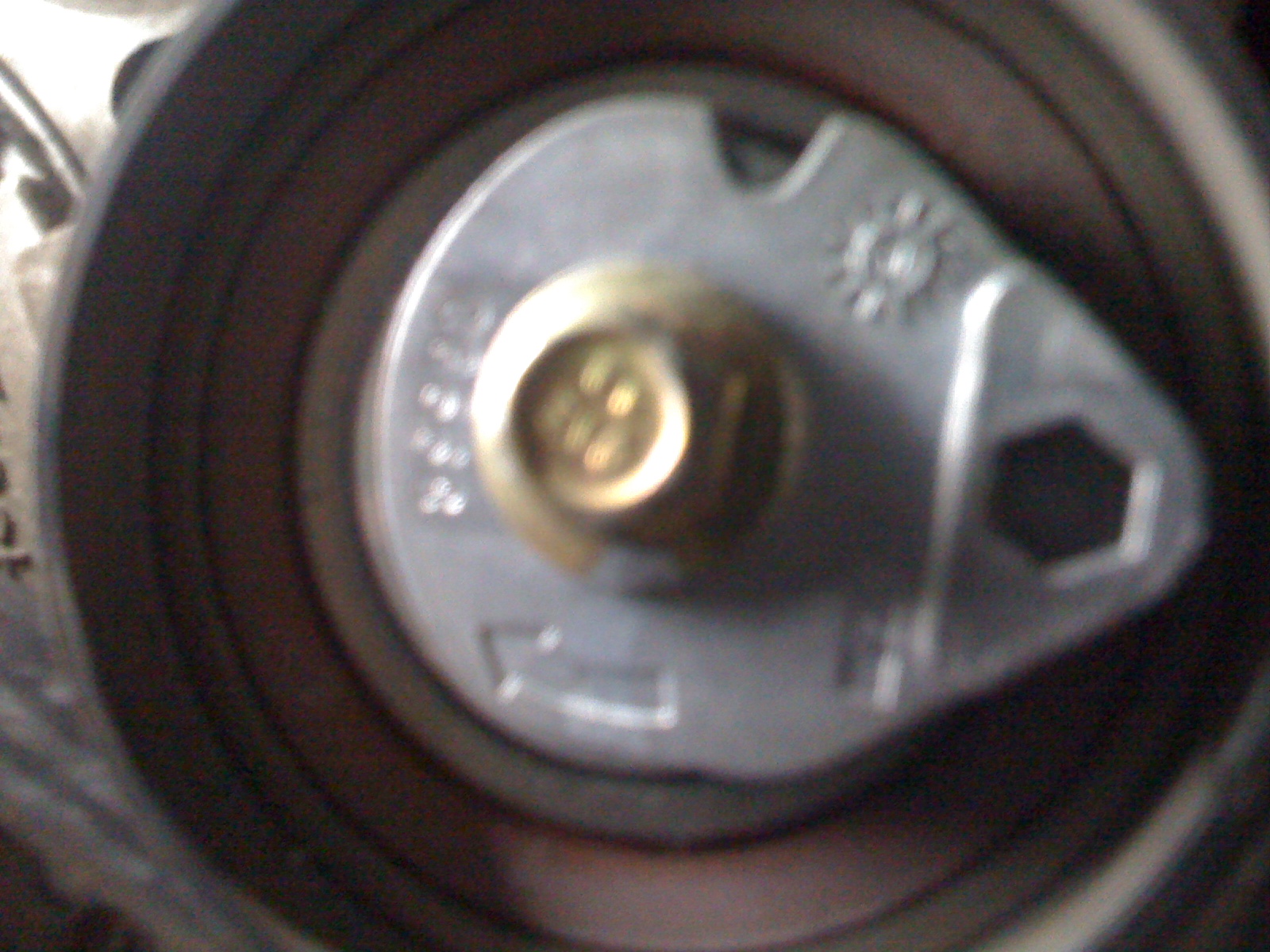

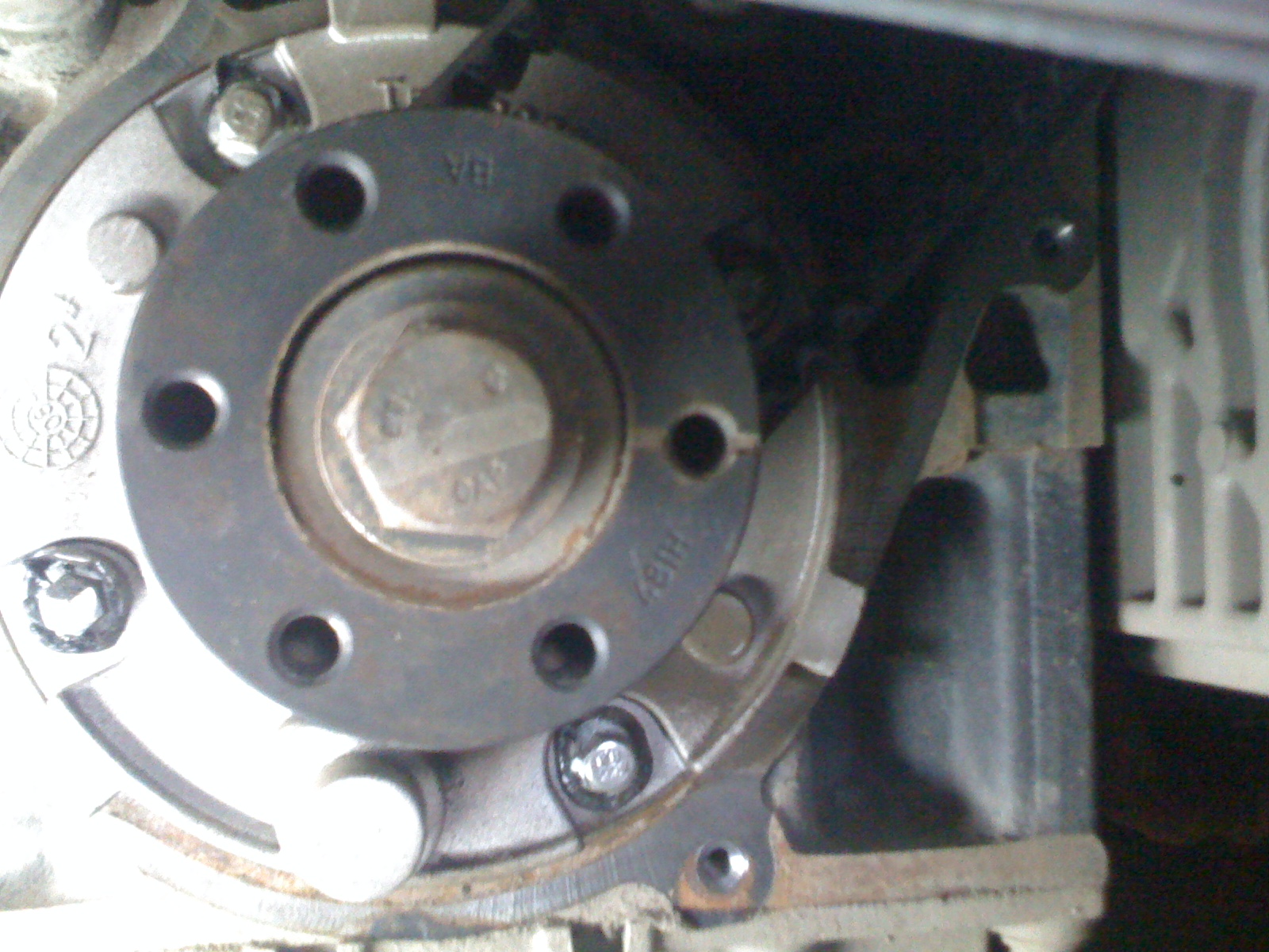

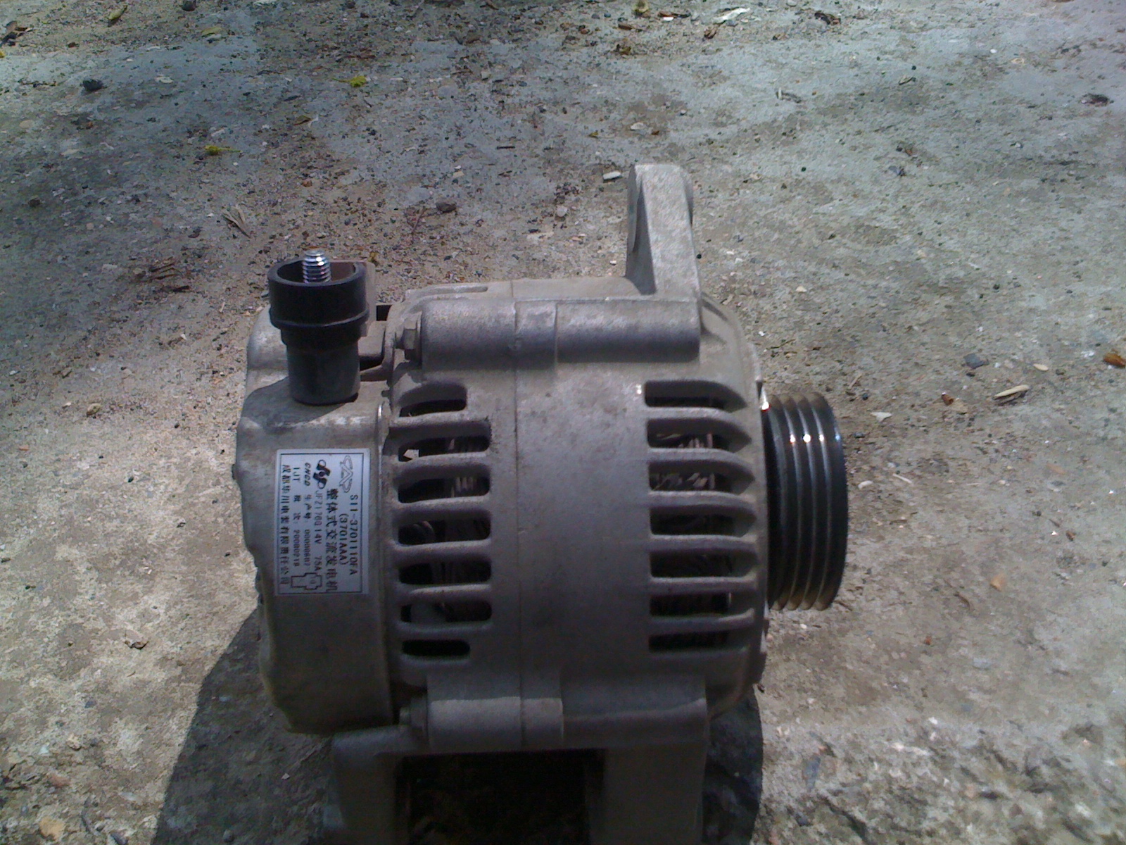

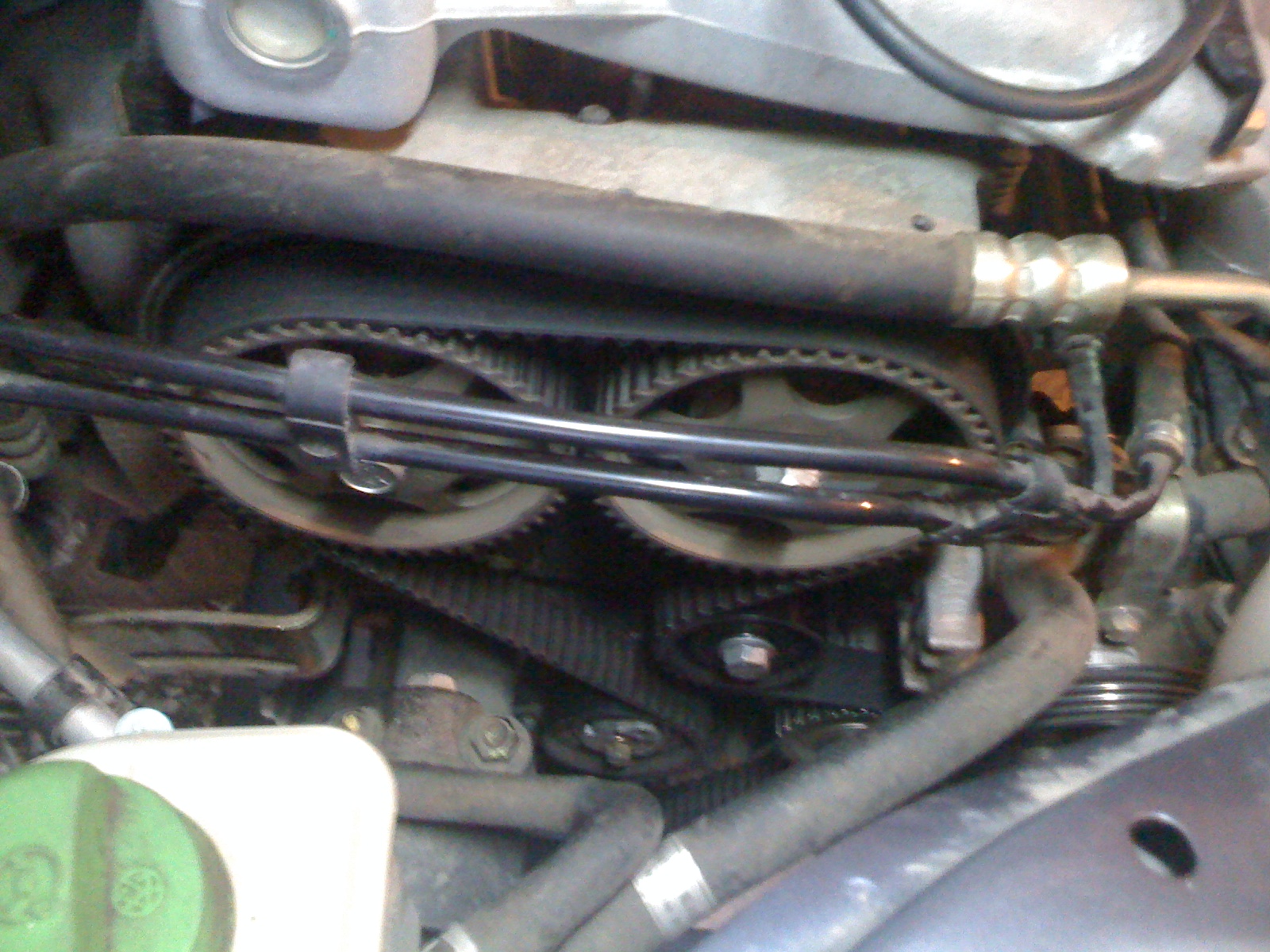

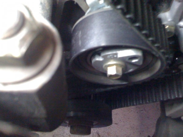

Снял ремни; генератор в ремонт (заднему подшипнику скоро кирдык), шкрябонье на холодную осталось, снял крышки ГРМ это шкрябонье идет вроде от помпы (слушал сам, взял трубку один конец в ухо другой тыкал по железкам – у подшипника помпы звучит громче). Проблема в том, что это происходит только на холодном движке первые минут пять.
Машина на гарантии( пробег 22000км), но оброшатся к ним что то не охота. После последнего ТО(20000) у меня есть подозрение что мне жидкость ГУРа поменяли а ЗАБЫЛИ поменять масло. Сразу не заметил а когда приехал домой (50км) открыл капот и заметил что крышка на движке в которую должны были залить масло вся в пыли а крышка бочка ГУРа протертая (чистая). Может быть, что этот скрежет из-за масла? (12000км без замены)
Спасибо ПАНАСКИНУ! – все это проделано под его чутким руководством по телефону (сам бы хрен разобрался)!
