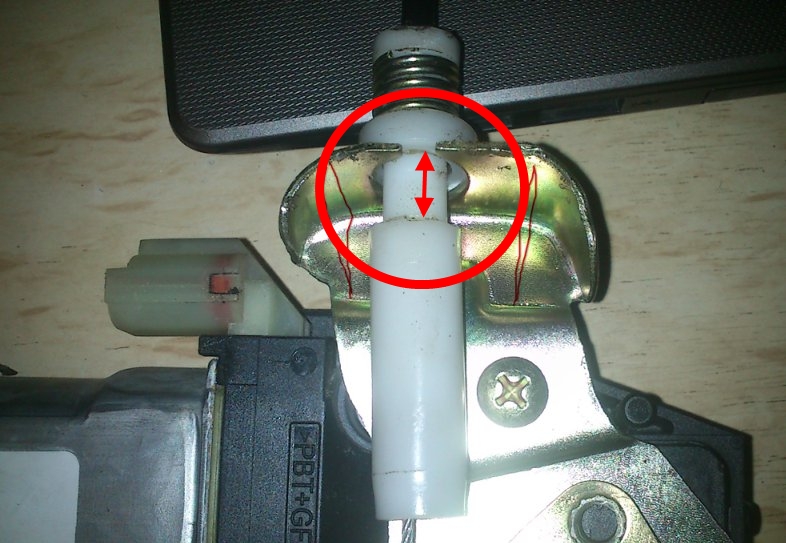

Зеднее правое стекло при опускании издало некий хруст и остановилось на половине хода. Стеклоподъемник теперь работает только до половины. Разбирал дверь, получаеться, что направляющая тросика возле двигателя на кронштейне выгнулась и стекло при опускании стопориться на этом металическом кронштейне. Все смазал, выгнул кронштейн назад. Собрал все работает. Проработало недели две, потом опять послышался знакомый хруст. Может кто встречался, из-за чего может появляться эта деформация кронштейна? А то как-то постоянно разбирать дверь не с руки

У меня сегодня начало цеплять стекло заднее, правда не дождался я пока заклинит, сразу разобрал. Причина изгиба - не правильно сделано ребро жесткости на креплении тросика, подогнул и я плоскогубцами.... Если повторится, прихвачу сваркой косыночки как показано на фото. Сейчас не сделал, так как на работе, из инструмента только ключи и отвертки ))

Вот ещё фото, вид той части стеклоподъемника, который гнётся. Вид с боку.
Красным нарисовал как он был согнут и цеплял за стекло. Цеплял в самой верхней точке пластиковой белой вставки На фото уже разогнут в нормальное рабочее положение, когда ни чего не цепляет. Там металл мягкий, и ребра жескости почти нет. . И что-бы он в том месте не гнулся, нужно чемто зафиксировать, то ли косыночки прихватить как я нарисовал в сообщении выше, или прутки, оно видно сразу будет по месту.
пс. На картинкахв предыдущем сообщении, на второй фотке, красным кружком обвел ту часть (проблемную) которая показана на первом фото

Я то-же сразу пытался руками гнуть без снятия, стрёмно было снимать, боялся не соберу (у меня раньше москвичь 2140 был, так там с тросиками как зацепишся :suicideaa: ) Но тут всё оказалось очень просто, 6 гаек и два винта, и сдёрнуть клему с моторчика. Когда всю систему держиш в руках, всё предельно просто.
П.С. Кто будет снимать, а потом ставить на место, со всей силы гайки не затягивать! Там крепление болтов в корпусе стеклоподьемника ну ооочень нежное, можно болты повырывать!

... начало цеплять стекло заднее, правда не дождался я пока заклинит, сразу разобрал. Причина изгиба - не правильно сделано ребро жесткости на креплении тросика, подогнул и я плоскогубцами.... Если повторится, прихвачу сваркой косыночки как показано на фото.
Давно столкнулся с такой же проблемой, но все не доходили руки.Сегодня вскрыл - картина идентичная.
Хочу обратить внимание на разрушение направляющей пластиковой втулки.
Я напаял (пластик не клеится) на втулку в качестве опорной площадки металлическую шайбу.
