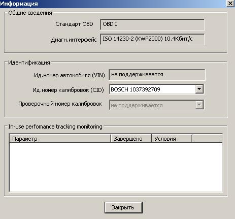

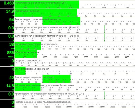

Повідомлення Re: Диагностика Chery Kimo
подключился к мозгам kimo
имеем такую информацию :buba:
что за программа?
Чет червня 23, 2011 21:52 ICQ
TRAFF написав:
что за программа?
Сканматик модуль OBD2
Суб червня 25, 2011 17:57
А подключался через какой прибор ?
У меня ScanMaster через EML все красиво читает, но ошибку не видит, хотя ее стирает.
Суб червня 25, 2011 18:22
Sergg написав:
Адаптер Сканматик через COM port
Суб червня 25, 2011 18:36
По фотографии не ясно:
• «Окна» краткосрочной и долгосрочной коррекции топливоподачи - активны?
• Можно принудительно (в ручную) изменять их значения?
• Можно изменять какие – либо параметры?
• Показывает программа другие параметры (время открытия форсунок и т.д.)?
Суб червня 25, 2011 19:46
все окна активны
vvv15 написав:
нет
Вів червня 28, 2011 22:42
Повідомлень: 788
Автомобиль: QQ613 + ГБО
Понял, спасибо.
Если позволите, еще вопрос.
На фотографии : краткосрочная и долгосрочная коррекции топливоподачи в "нуле".
Перед подключением сканера обнулялся ЭБУ?
Сер червня 29, 2011 19:38
vvv15 написав:
нет не обнулялся
vvv15 написав:
по мере прогрева полезла к 0
Сер червня 29, 2011 22:28
Повідомлень: 788
Спасибо.
