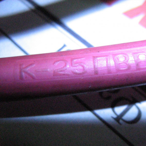

Вот из такого заколхозил провод.
Отписываюсь об колхозе проводов, как и обещал.
Высоковольтные провода бывают таких основных типов.
1) Со сплошной медной жилой. Сопротивление ноль ом :D . Поговаривают, что дают такие помехи, что когда заезжаешь во двор у народа тухнут телевизоры. Кстати электроники авто это тоже касается.
2) Тонкая проволка намотанная на сердечник. У нас такие в стоке. Я купил похожий 2 кОм на метр сопротивление. Очень жесткий, т.к. изоляция ПВХ. 25 кВольт изоляция. В стоке силикон. Гдеж его взять.
3) Жила из волокна в графитовой пропитке. Спротивление от 10 кОм на метр. Считается, что самые качественные.
Если будете колхозить ищите в силиконовой изоляции диаметром 7 мм.
Чет грудня 20, 2012 1:09
З нами з: Сер жовтня 15, 2008 0:05
Повідомлень: 99
Автомобиль: amulet, kimo
Повідомлення Re: Свечи, высоковольтные провода
Сейчас усе покажу.

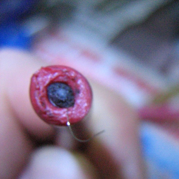

В руках провод в ПВХ изоляции. 25 киловольт изоляция. Видна намотанная жила. Согнуть его в 90 градусов как у нас -анриал. Если честно, наши стоковые тоже там травмируются. Кстати жила здесь никелированная, наша ржавеет со всеми вытекающими. У мну на длинном проводе было 200 кОм сопротивления.

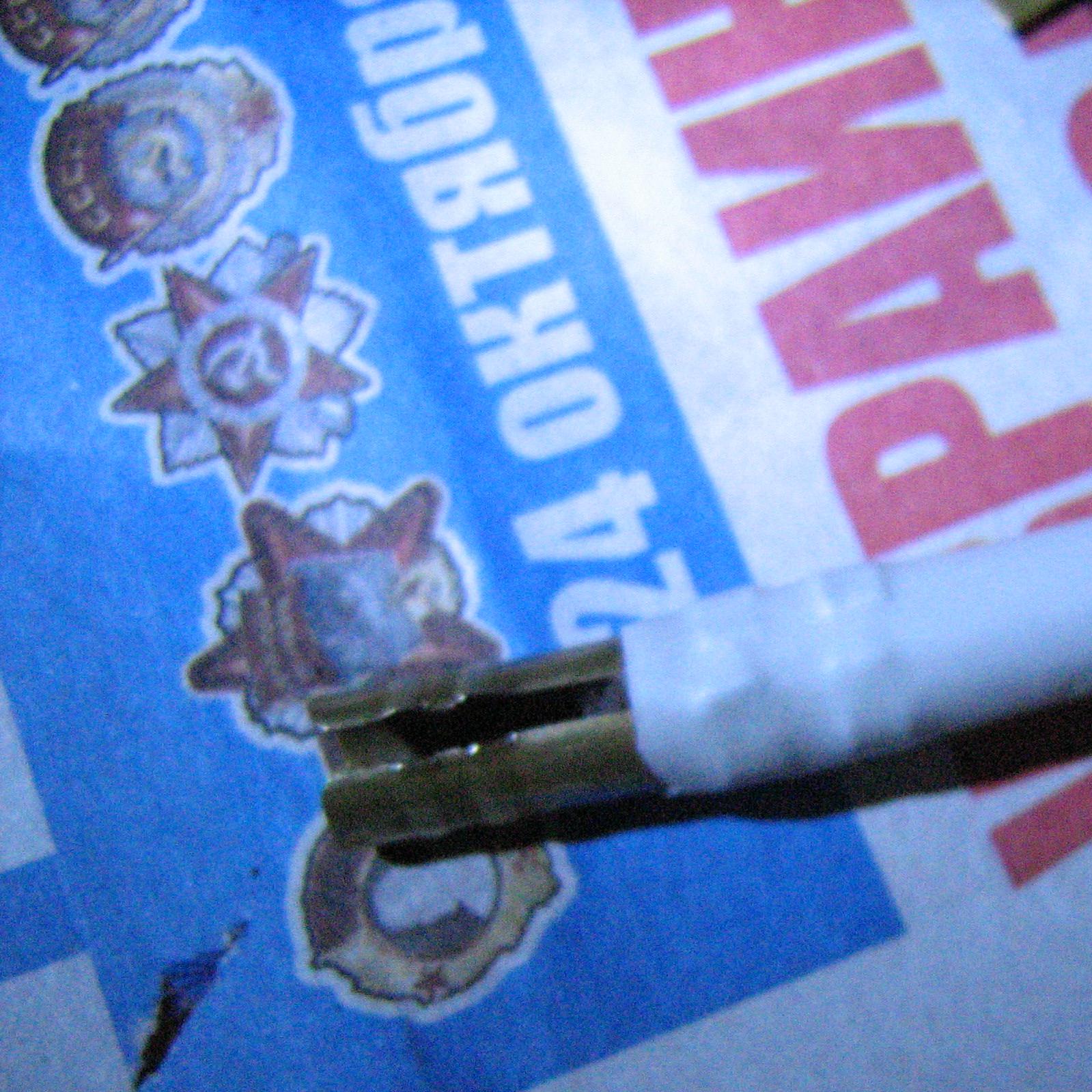

По поводу как зафиксировать наконечник, я делал так. Наконечник обмотан изолентой и запресован заподлицо с трубкой. Когда тянем за трубку- тянем не за провод, а за наконечник. У нас в стоке наконечник болтается в резине. Тянем за трубку- по сути тянем за провод- отсюда и обрывы.

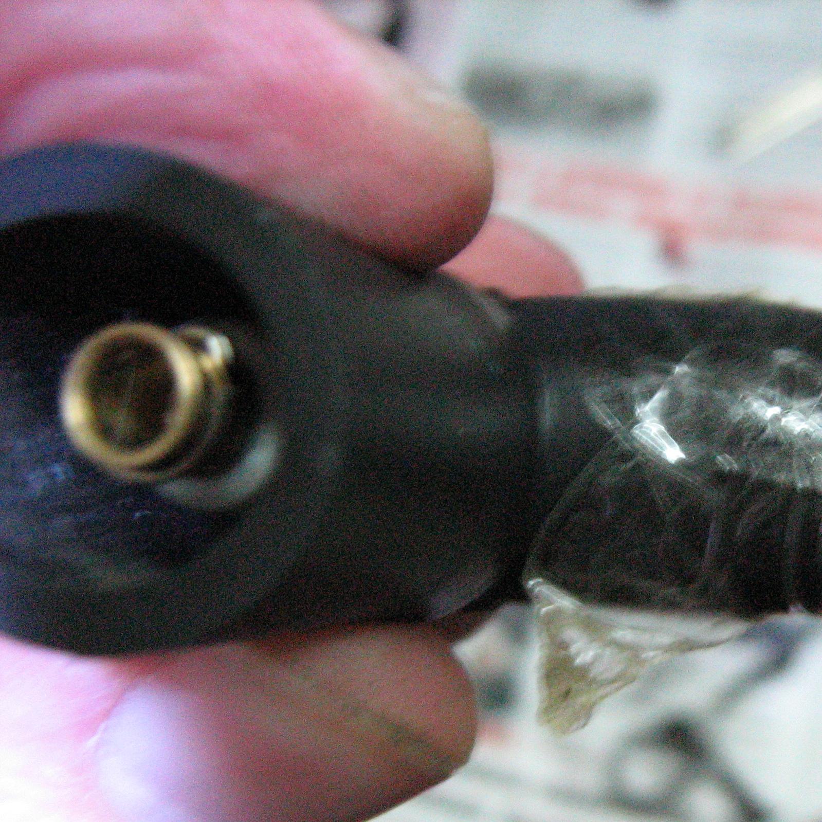

Учтите, что в г-образные контакты, которые в катушку идут, провод вклеен. Его надо немного подрезать и выкрутить.
Новый вкрутить и изолировать.
Вообщем если решитесь, то
1) Ищите мягкий провод в силиконе с графитовой жилой. 2.8 метра
2) Лучше с готовыми контактами в катушку или запасной пыльник на него. Родной пыльник придется подрезать.
3) Свечные пыльники снимаются предварительно нагрев.
