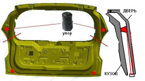

Maks900Mhz писал(а):
, закрыл заднюю дверь - - стекла как не было.
Версия, почему лопается стекло.
на двери есть упоры, которые регулируются в верхней части
если они разные по высоте или слишком большая их высота
мы при закрывании двери деформируем ее, что приводит к
разрушению стекла. Верхняя часть двери имеет слабую жесткость, чем нижняя.
может стекла здесь не виноваты, а дверь.
дверь.jpg [ 36.78 КБ | Просмотров: 1919 ]
Опыт растет прямо пропорционально выведенному из строя оборудования.Изображение
Последний раз редактировалось ACTECO Вс дек 19, 2010 1:59, всего редактировалось 1 раз.

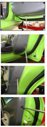

Вопрос в студию: как снять карту задней двери, при условии, что дверь не открывается ни снаружи ни изнутри?
Собственно, карту снять надо для того, чтобы устранить причину не открывания двери.
Вс дек 19, 2010 1:52
Профиль ICQ WWW
Зарегистрирован: Сб апр 24, 2010 15:20
Сообщения: 83
Откуда: Одесса
Сообщение Re: Поломались ручки открывания задних дверей наружные
:( по-человечески - никак...знать-бы причину "неоткрывания", при закрытой двери можно открутить шурупчик самой ручки изнутри,попробовать подёргать "механизмы"
или ты имеешь ввиду "заднюю дверь,богажника"...
1.JPG [ 14.2 КБ | Просмотров: 4533 ]
2.JPG [ 4.94 КБ | Просмотров: 4533 ]
Вс дек 19, 2010 2:40
если и перекос будет то не такой значительный чтобы лопнуло стекло...
