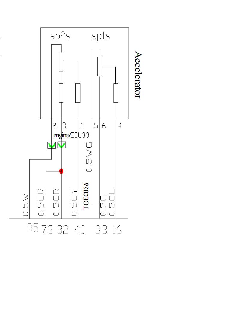

Ошибка 0221 - Датчик угла поворота привода дроссельной заслонки: недостоверный сигнал.
В педали газа стоит два датчика.
ЭБУ считывает показания обоих и сравнивает.
Если различаются, то выдается такая ошибка.
Вот кусок схемы.
Цифры внизу это номера ног ЭБУ
Сер вересня 28, 2011 10:05

1559 - следствие неверной работы дросселя, как может пройти самообучение когда в дросселе проблема, менять дросель или педаль газа самое последнее дело, вероятность что причина именно в нем процентов 20, слишком в общем низкая чтоб менять узел на авось повезет, все равно остаюсь при мнении что это или контакт где то или проводка
Motto 0221 не так, недостоверный сигнал это значит что условно говоря датчик от дросселя должен выдавать напряжение в диапазоне от х до y а пришло напряжение меньше х или больше у
с ошибкой 0221 в педаль лезть не нужно, если конечно у вас не появилось ошибки 1630-1634 или 1639 при этом, если не появилось значит от педали до ЭБУ идут вполне нормальные значения, а вот дросель на команды ЭБУ отвечает неадекватно, то есть напряжением которое выходит за рамки, ну если дальше рассуждать логически напряжение может скакать за рамки или если коротит где то (проводка или разъемы) или если датчик не рабочий положения дроселля, или если дросельная заслонка физически не может повернуться и из-за этого появляется непредвиденное усилие на мотрчике ну и в худщем случае все от датчика идет правильное и проводка в порядке, а это ЭБУ с ума сошел и эти данные неверно интерпретирует
