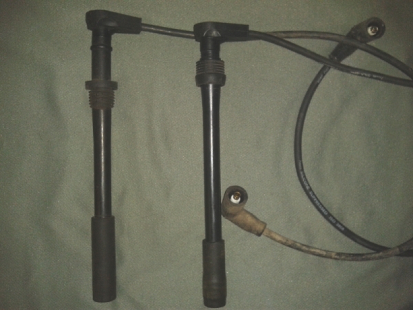

romanck написав:
купил провода за 293 грн %) а они немного отличаются от наших резиночками
но подошли, свечи что купил ранее, прошли всего 200 км и одна из них сдохла....
в магазине сказали что все свечи они проверяют и такого не может быть... печален, 100 грн в никуда за свечи.
А можно фото сих проводов?
Вів липня 09, 2013 22:26
Повідомлення Re: Свечи, высоковольтные провода
Не знаю, у romanck такие шнурки или нет.
Слева - родной
Сер липня 10, 2013 0:47 WWW
