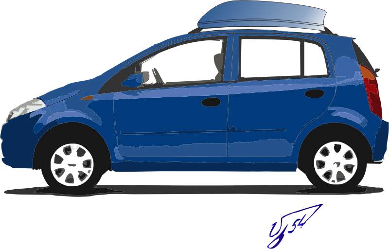

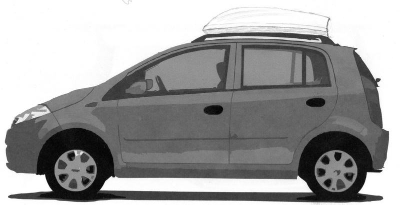

я вот пока холодно решил сделать такое чудо...
Изюминка будет в том, что крепиться будет прямо на рейлинги, без поперечин.

Повідомлення Re: Рейлинги
Аэродинамику ему поприятней сделай, а то сопротивление будет больше чем у кирпича, судя по рисунку!
Саша, над аэродинамикой поработают, даже можно продуть в трубе. Основная идея - крепление непосредственно к рейлингам и дно будет повторять дугу рейлингов. придется повозиться, т.к. рейлинги у нас не прямые в двух проекциях, а это дополнительный гемор при создании шаблона-макета.
Зато потом продам желающим. :eek:
Я представляю, как мучался во сне дедушка Менделеев. Я всю ночь то ли спал, то ли бредил, зато на утро родилась гениальная двухдолларовая идея. от нее и начнем плясать.

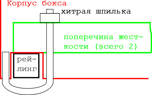

пора модерам лепить новую ветку AIRBOX и снести туда часть постов с хвоста
ниже моё хитроумное крепление (сорри за художества, я инженер старой закалки, мне проще на кульмане, а вот автокад или компас никак не поставлю)
Четыре таких скобы-шпильки удержат трактор, а снаружи -никаких гаек-болтов - доступа нет. Замок с оппозитными ригелями уже везут (сняли со старого сейфа только коромысло и штанги-ригеля, замок такой большой не нужен :-D )
VJ54
можно критику?
данная конструкция крепления может быть неудобна и не оч практична,
1. ее (хитрую шпильку) может быть оч неудобно запихивать в отверстия в боксе
2. недай бог некачественная сталь шпилек они при поперечных усилиях начнут шататся и и пытатся выломать незакрепленный конец!
3. при затяжке болта внутри бокса возникнут силы пытающиеся вращать шпильку вокруг гайки, это может вызвать повреждение самого бокса незакрепленным концом!
4. внутри бокса образуется шпилька минимум 10 мм, это не оч удобно так как об эти шпильки будет постоянно чтото рваться!
5. такой крепеж будет держатся за ригель только в 2х точках (ригель в разрезе не квадратный, а паралелограм (короче сложные выпуклые грани)) а это не оч
но идея оч даже ниче так мне наравится надо ее немного додумать!
:-o ну шоб держалось нужно пазы в боксе поменьше сделать... а то судя по рисунку будеть ерзать)... да и вопрос такой. ты в бокс будешь залезать крепления затягивать??))))
tsvyetkov
да из бокса можно без проблем затянуть став на погрог авто! и если бокс закрыть то снять его не повредив практически нереально будет
