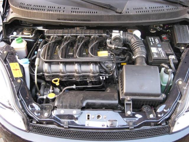

В Китае появился чудный девайс:

Повідомлення Re: Вопросы по двигателю
Можешь объяснить его функциональное назначение?
Потому как кроме визуальной фичи я ничего не нахожу :D
Чет лютого 12, 2009 13:59 ICQ
Повідомлень: 2279
Звідки: в киеве пробки?
Это же не чехол на двигатель))) а впускной коллектор из пластика
1) с точки зрения веса, так как пластиковый впускной коллектор целом PA66 нейлоновый материал, часть из алюминиевого сплава материала примерно на 50%.
(2)另外,塑料进气歧管的管壁厚度一般为2.5~3mm,而铝合金进气歧管的壁厚一般大于4mm。 (2) Кроме того, пластиковый впускной коллектор от стены толщиной 2.5 ~ 3 мм, а алюминиевый сплав впускной коллектор, превышает общее стена толщиной 4 мм. 因此,塑料进气歧管的重量相对要轻很多,通常仅为铝合金进气歧管的40%左右。 Таким образом, пластиковые впускном коллекторе сравнительно легкие по весу партии, как правило, только из алюминиевого сплава впускной коллектор на 40%.
(3) 在动力性方面,由于塑料进气歧管的内壁比较光滑,因此有利于提高进气充量。 (3) В динамичным, поскольку пластиковый впускной коллектор на относительно гладкую внутреннюю стенку, это полезно для улучшения приема оплаты. 与铝合金进气歧管相比,发动机的动力性可提高3%~5%。 И алюминиевых сплавов, впускной коллектор по сравнению с двигателем мощность можно увеличить 3% ~ 5%.
(4)在经济性方面,塑料进气歧管能带来良好的气流,从而有助于汽油在发动机缸内的充分燃烧,使发动机的经济性和排放都能得到明显改善。 (4) в экономической стороне пластиковой впускной коллектор может принести хороший поток, тем самым способствуя бензина в цилиндре двигателя полного сгорания, так что двигатель экономики и выбросы могут быть значительно улучшены.
(5) 在成本方面,虽然进气歧管所使用的塑料材料与铝合金材料的成本基本相同,但由于塑料进气歧管能够一次成型,成型后的合格率高,而铸造而成的铝合金进气歧管毛坯的成品率要低很多,且其机加工费用也相对较高,因此塑料进气歧管的生产成本通常比铝合金进气歧管低20%~35%。 (5) с точки зрения стоимости, хотя и впускной коллектор, используемых в пластиковых материалов и стоимости алюминиевого сплава материала, в основном то же самое, но пластиковый впускной коллектор для формования, после формирования высокий проходной балл, в то время как литой алюминий Сплав впускной коллектор грубой урожайность значительно ниже, и механической расходы являются относительно высокими, пластиковый впускной коллектор, как правило, выше, чем стоимость производства алюминиевого сплава, впускной коллектор с низким 20% ~ 35%.
если не понятно - могу в оригинале написать)))) :-D
