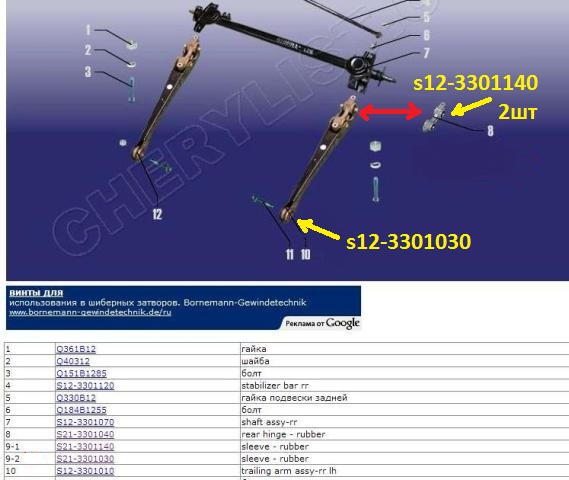

кто может показать на картинке где стоят данные сайлентблоки?
Сайлентблок задней балки S21-2909050
Сайлентблок заднего рычага S21-3301040
Сайлентблок заднего рычага S21-3301140
S21-3301030
что то я понять не могу.
думаю менять, а какие покупать вообще не чехлюсь.
Нед лютого 26, 2012 15:38 WWW

Повідомлення Re: Сайлентблоки, и другие резинометаллические запчасти
MAKAFECUK написав:
S21-3301030
Мой бортовик
Пон лютого 27, 2012 11:33
Повідомлень: 974
Звідки: Киев, Сырец
спасибо, а что ж тогда это за сайленты?
Пон лютого 27, 2012 12:06 WWW
"MAKAFECUK"
Сайлентблок заднего рычага S21-3301040 Это деталь с двумя сайлентами в сборе http://cheryauto.com.ua/CHERY-A1-KIMO-S ... 02463.aspx

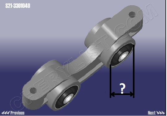

И всётаки, кто может сказать внешний диаметр, этих сайлентблоков?

померяй пожалуйста: внешний и внутрений диаметр, наружной, обоймы сайлендблоков; внешний и внутрений диаметр, внутренней, обоймы; длинну внутренней обоймы!
итого 5-ть размеров!

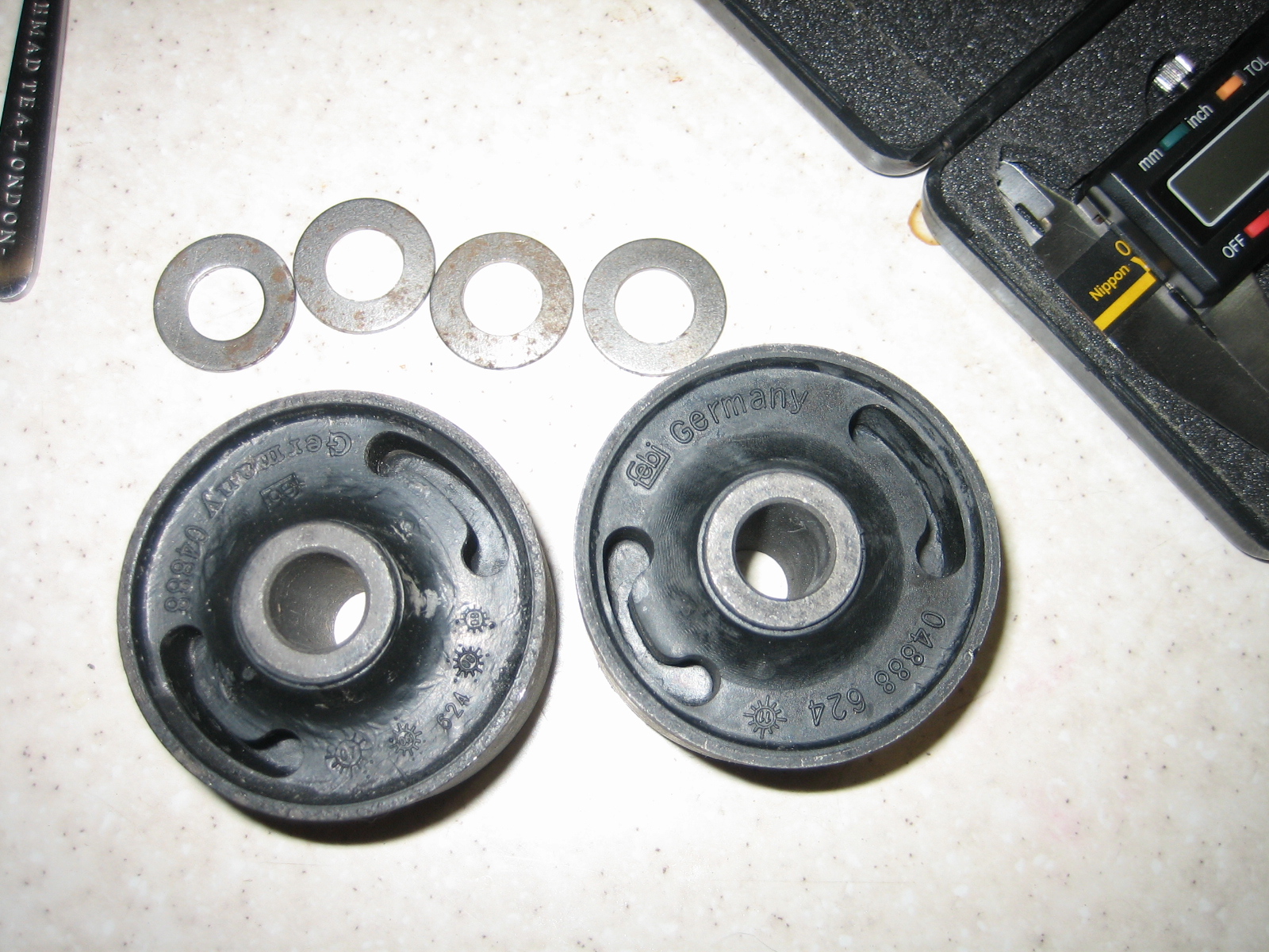

Задержался чуток,звыняйтэ )))

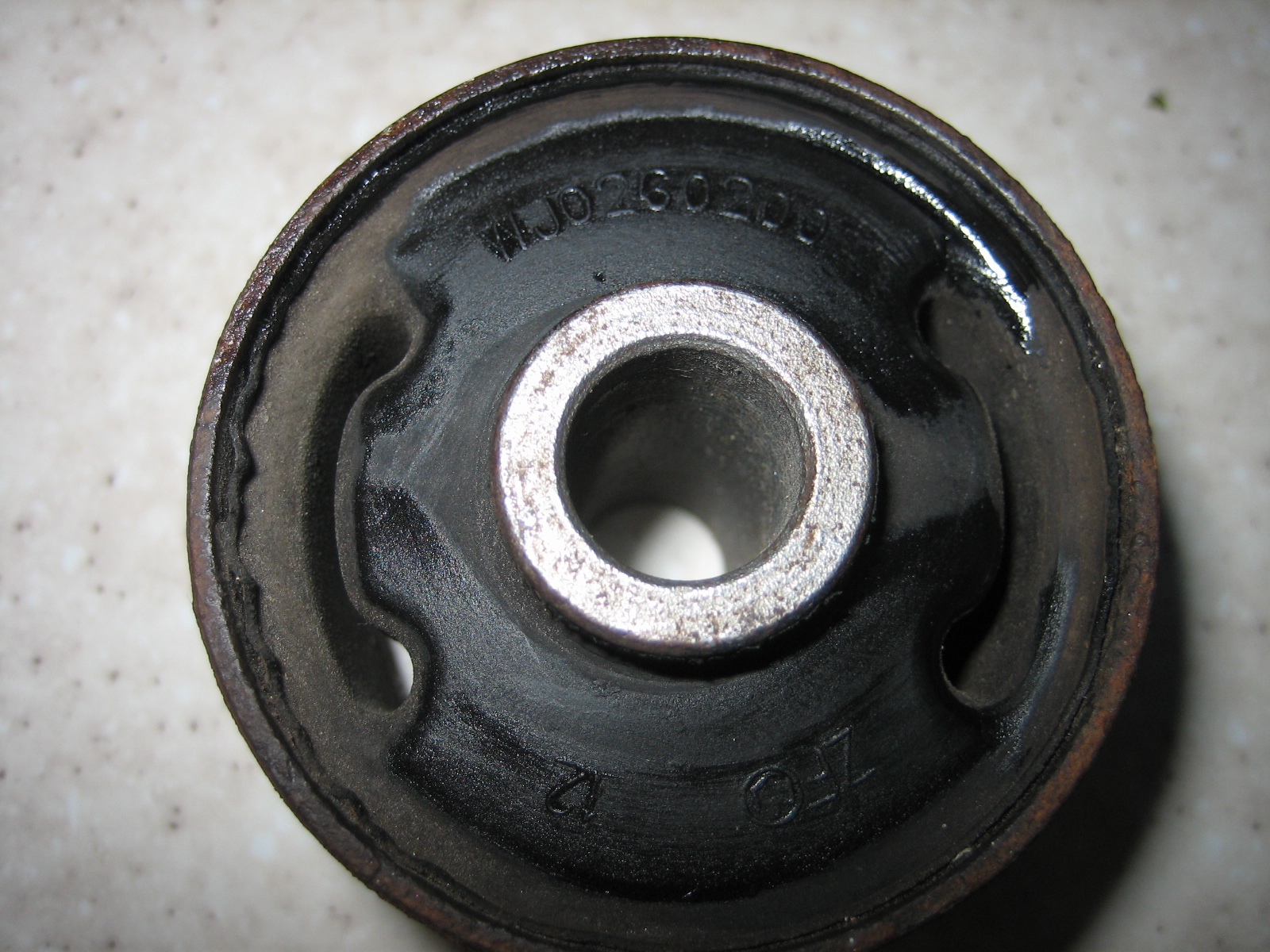

Итак,размеры приблизительны поэтому фото сделал.
Ширина корпуса 50 мм
Ширина внутренней втулки 60мм
Внутренний диаметр втулки 12мм
Внешний диаметр втулки 23мм или 24 мм :(
Внешний диаметр сайленблока с оболочкой 44мм или 45мм :(
(попробую отмыть наверное и перемерять)

СПАСИБО, очень важные для меня на данный момент размеры! :drinks:
Подходящий нам сайлентблок от Mazda GJ21-34-460B, внутреннюю втулку нужно обрезать по 7мм с каждой стороны (на большинстве СТО, это делают бесплатно)
аналоги :
Febest MZAB-029
Japan Cars J43008B
RBI D2463WB
Metgum 1714
Мой бортовик

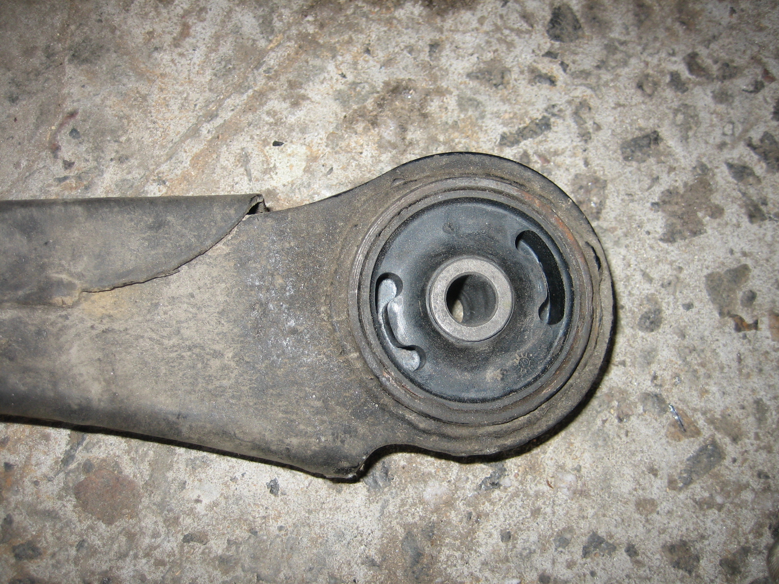

Сайленты Zf покупались в фирменом магазине "Chery", от оригинальных не отличить, ПРОБЕГ 1т км
Мой бортовик
Вів березня 06, 2012 22:24
Мастер года 2012
Повідомлень: 1174
Автомобиль: bmw525+KIMO

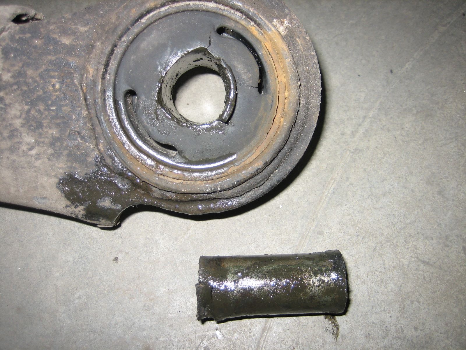

Для сравнения оригинальный после 30т км пробега, знал бы, не трогал бы!

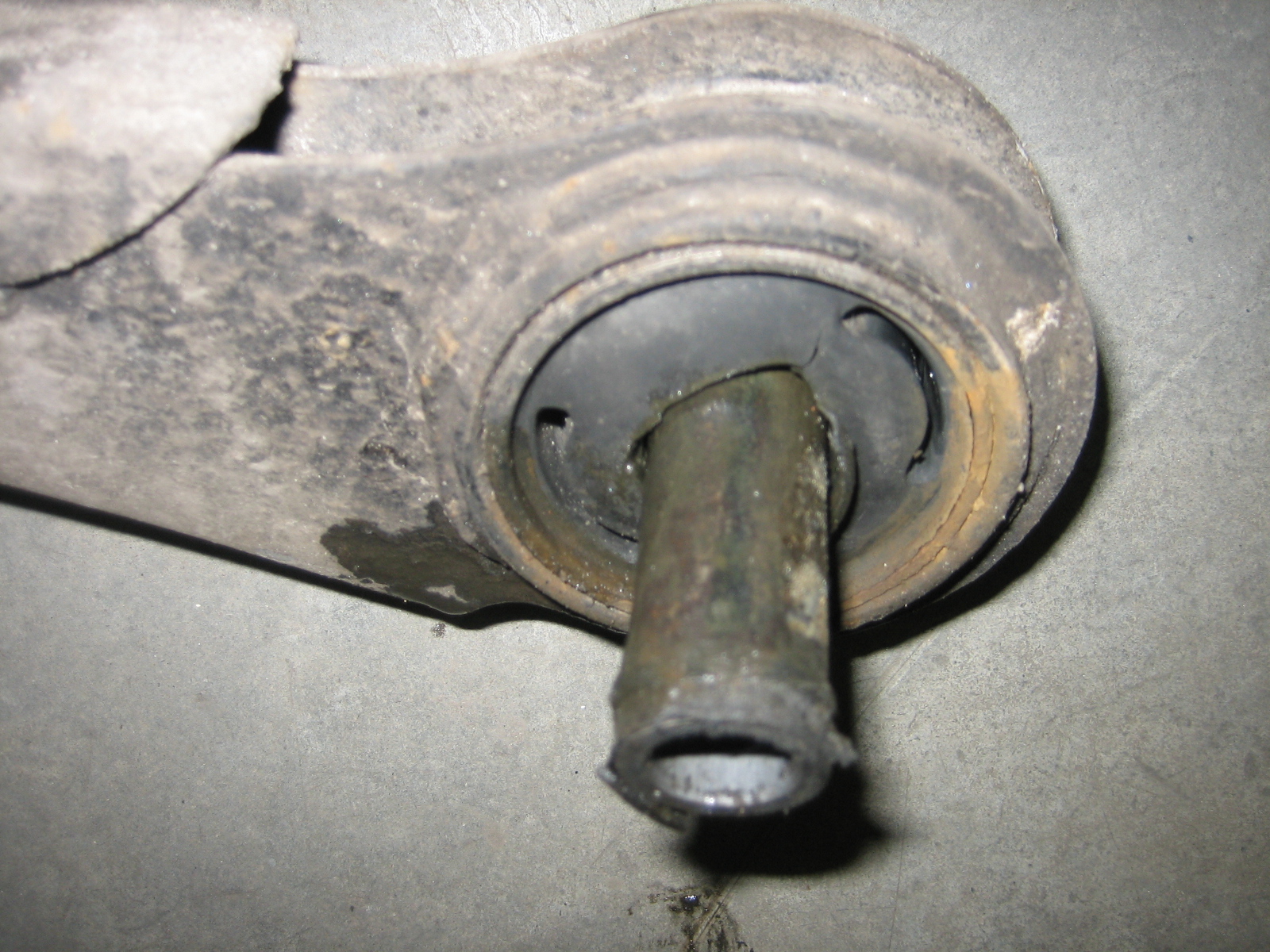

Заменены на сайленты то АУДИ, номер давал ранее!
Отверстие в рычаге расточить не получилось, по технической причине.
Пришлось подогнать сайлент под рычаг (сточили ровно 1мм)

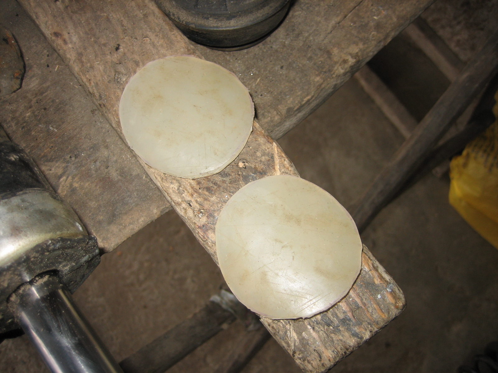

при установке ричага, по краям сайлентблока поставил заранее приготовленные шайбы из полеуритана 58х22х5мм, тем самым минимизируя смещения втулок сайлента относительно друг друга (влево, вправо), теоретически ресурс должен вырости в разы!
За идею взял втулки от рессоры УАЗ, использованые Мыссыком в качестве сайлентблоков. Так-как другого обьяснения их долговечности я не нашел, пришел к выводу: благодоря выступаюшей за приделы метала резине, практически исключается смещения втулок сайлента относительно друг друга (влево, вправо)
