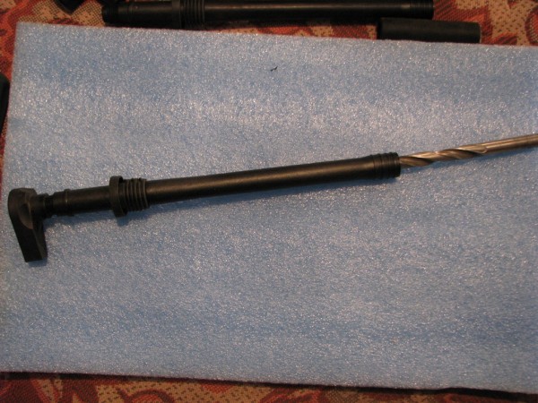

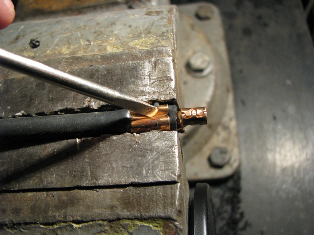

Повідомлення Высоковольтные провода (своими руками)
Не секрет, что родные ВП у нас все же китайские и лично у меня 2 пробивало почти сразу :-)
Оригинальные новые стоят около 380 грн., да и толку менять шило на мыло.
Долгие недели поисков аналогов и вот оно, счастье.
Итак, наши провода имеют сопротивление в пределах 11-15 кОм.
Подбранные мною аналоговые - около 60-80 кОм. Не знаю, на что это влияет, но уже второй день катаюсь и все пучком.
Ниже постараюсь подробно описать процесс.

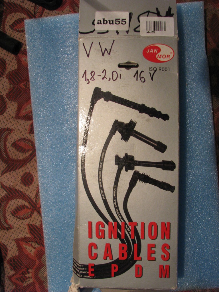

Итак, подошли по длине провода от WV 1,8-2.0 л 16-клапанника (Цена в БЦ 230 грн).
Перечень необходимого оборудования.
1. "Прямые" руки
2. Старые + новые провода
3. Электродрель
4. Сверло диаметром 9 мм и рабочей длинной 110 мм.
5. Плоская отвертка
6. Острый нож
7. Плоскогубцы
8. WD-40
9. Изолента (желательно черного цвета)

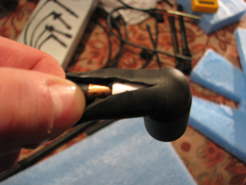

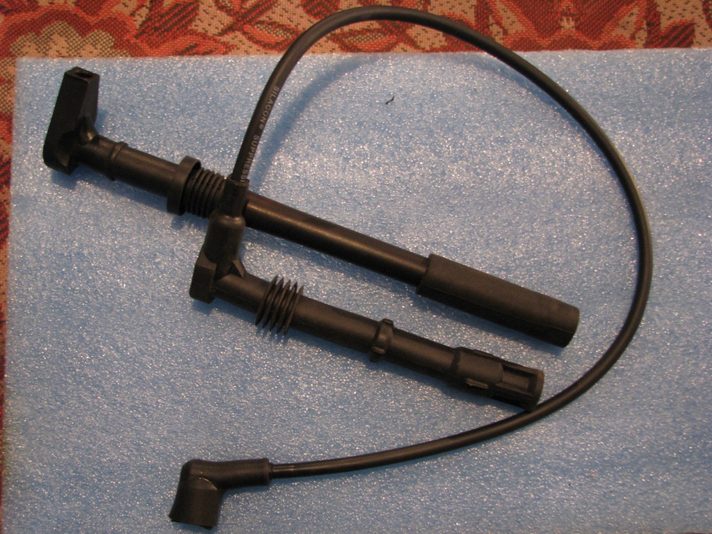

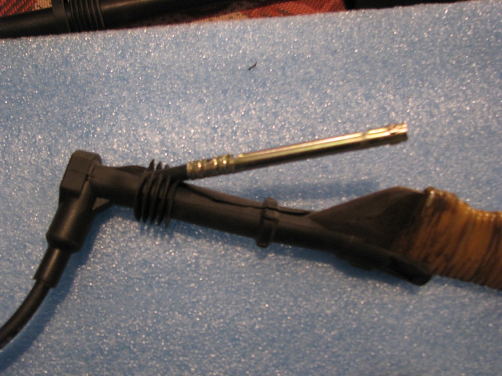

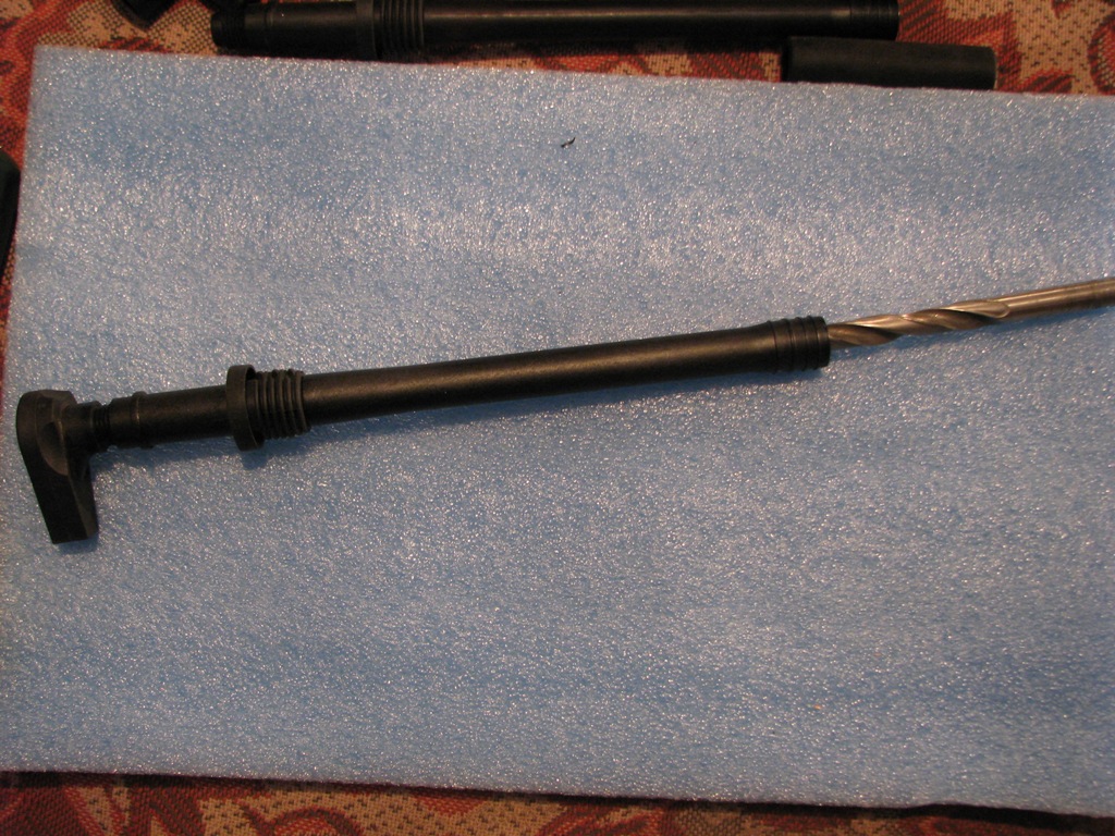

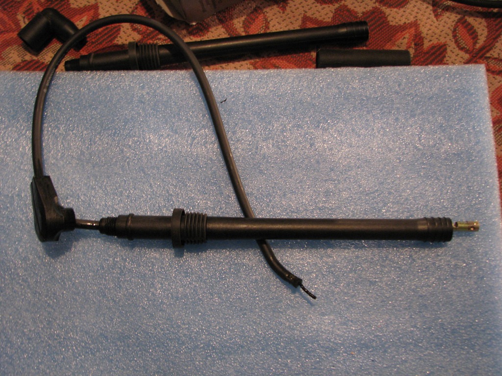

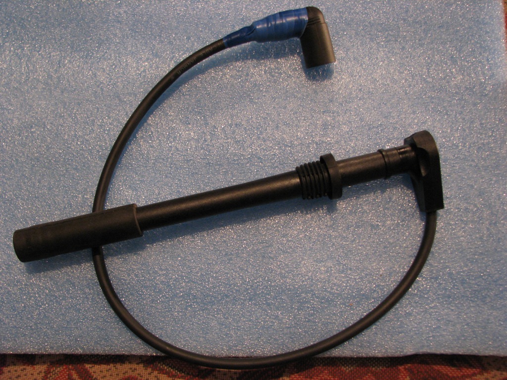

Суть работы в том, чтобы с нового провода снять наконечник, который идет на трамблер. затем разрезать резиновую направляющую которая со стороны свечу. В итоге получаем новый провод, который со стороны свечи обжат, со стороны трамблера - нет.
Затем на родном проводе разрезаем изоляцию (как на рисунке), выкручиваем наконечник и снимаем его с провода. Раскручиваем родную направляющую, и вытаскиваем провод из нее. Дальше сверлом рассверливаем канал в направляющей под новый провод (углубляемся на 11 см). Новый провод просовываем через родную направляющую, закручиваем ее. Дальше обжимаем новый провод родным коннектором и вкручиваем его в родной наконечник "г-образного типа". обматываем это все дело изолентой и вуа-ля)))))
P.S. Когда будете просовывать новые провода настоятельно рекомендую смазывать места трения ВД-кой, чтобы не повредить силиконовую оболочку.
Фотки ниже.
P.P.S. Хз почему, но фотки получились в обратном порядке :o Смотреть снизу вверх :)
Сер лютого 18, 2009 14:38 ICQ

Не заметил разницу по расходу бензина? Довольно большая разница сопротивления проводов. Искра может быть меньшей мощности.
Сер лютого 18, 2009 15:26
Повідомлень: 177
Автомобиль: KARRYxa
Клубная карта №: 1075
Повідомлення Re: Высоковольтные провода (своими руками)
Подбранные мною аналоговые - около 60-80 кОм. Не знаю, на что это влияет, но уже второй день катаюсь и все пучком......
Реальное сопротивление в таких проводах - величина плавающая и усредненно замерить возможно лиш в динамике подавая импульсное высокое напряжение, а сила тока тоже варьиртуется от многих факторов (зазор, температура ит.д.).
А если мерять тестером то все зависит от конструкции самого провода и наличия гасящего резистора.
Так что не переймайся.
Вот только изолента не есть гуд, лучше термоусадочный кембрик в 3 слоя.
С ув.
Сер лютого 18, 2009 15:29 WWW
mikhadze написав:
заказы принимаешь?
Игорь, для тебя - легко)
На самом деле там работы 10-15 минут на каждый провод, если приловчиться.
Сер лютого 18, 2009 15:52 ICQ
а может как-то снять металлические трубки на движке, как было показано на китайском форуме, потому как разрезать резиновые наконечники не есть гуд, может кто-то пробовал снимать ???
Сер лютого 18, 2009 17:03 ICQ
Повідомлень: 1875
Звідки: Обухов
И вся грязь будет на свечах и провода будут просто плавится от близости к двигателю. Надежней менять провода. Тем более пластиковые направляющие трубки у нас практически вечные.
Сер лютого 18, 2009 17:06
