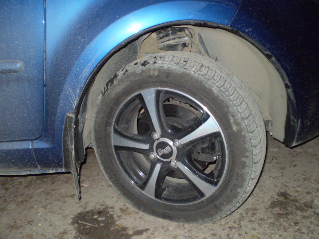

Вот что я поставил!

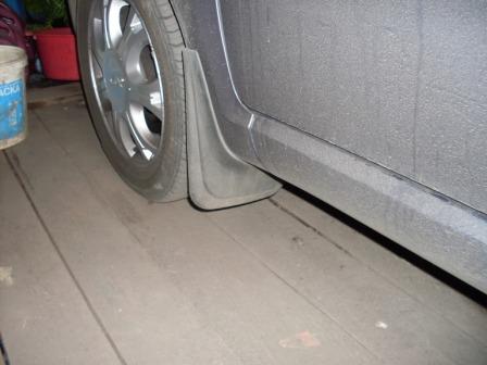

Кто-то подобрал нормальные брызговики (не спарко и чтобы не надо было подпиливать, подгинать и т.д.)? Хочу себе брызговики короткие, чтобы не уменьшало сильно клиренс для заезда/съезда с бордюров и так чтобы - одел и поехал.
Поставили сибе оригинал (было написанона этикетках).Ничего не подпиливал и не низкие они, и стали нормально.Фото в теме Номера наших машин
Суб червня 06, 2009 17:09 ICQ

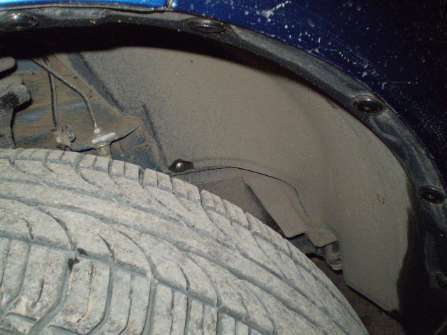

Подкрылки, оригинальные, купил на авторынке в Киеве за 200 грн. Ставил сам в гараже, с помощью дрели и саморезов. Те которые заводские снимаем сразу. Задние крепил на саморезы. А передние на те крепления коьорые были на заводских подкрылках, уже пости год езжу никаких проблем, фотки потом покажу(сфотографирую).

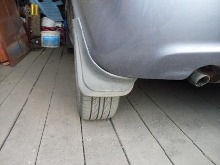

1. Задние бразговики - необходимы не для защиты от коррозии (бампер пластиковый), а для предотварщения налипания грязи на углы бампера и подъёма брызг и грязи на заднюю ляду и стекло.

На КИМО идут оригинальные подкрылки, хорошие фотки раньше показали ValeraS и Wurf. Передний идет даже с довольно большим брызговиком. Установить советую, потому что заводские ничего не закрывают, а эти, можно сказать, изолируют колесо от кузова и грязь, особенно зимой соль, на кузов не попадают. Устианавливаются легко (я устанавливал сам), на место старых заводских. Передние крепил теми же фиксаторами что и старые а задние на саморезы.

фото переднего

К сожалению не помню как называются,сразу выкинул упаковку,помню только страна производитель польша брызговики универсальные,встали как родные,но нужно чтобы стояли локеры.(подкрылки в простонародье).

Подкрылки и передние и задние крепяться в старые отверстия родными буклями,только сзади в районе двери нужно просверлить отверстие под саморез(одно)в самом низу,там нет никаких проводов,единственная проблемка возникла в том что родные букли предназначены видимо что бы их отворачивали один раз,там под крестовую отверку сделано,сразу эти грани срываются,я решил таким путем,нагреваем шлицевую отвертку на газовой плите и вдавливаем в этот пласстмасовый болт,все спокойно заворачиваем.
