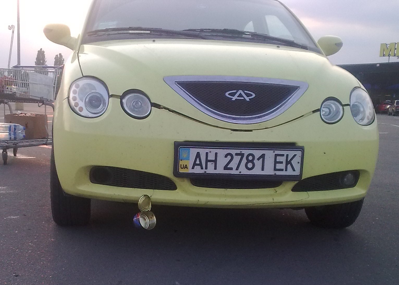

встречал конешно такой призвук.... поставил машину на стоянке метро аэропорт донецк прямо напротив входа на пешеходном переходе. благодарные посетители или сотрудники постарались... позвякивание сразу услышал!
Фото0631.jpg [ 210.04 КБ | Просмотров: 2165 ]
