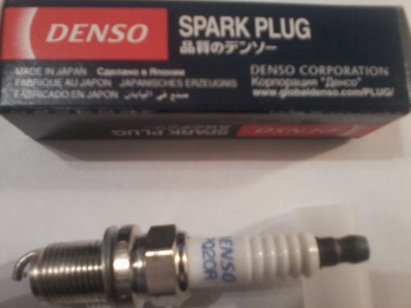

Поменял сегодня свечи и высоковольтные провода.
Провода поменял потому что поотрывались наконечники, которые одеваются на свечу, а так как были у меня в наличии новые, то не стали заморачиваться и поменяли их. (Потом старые отреставрирую и пусть лежат на всякий случай).
Свечи поставил DENSO платина - PQ2OR ..
Старые свечи откатали 40 тыс. км.

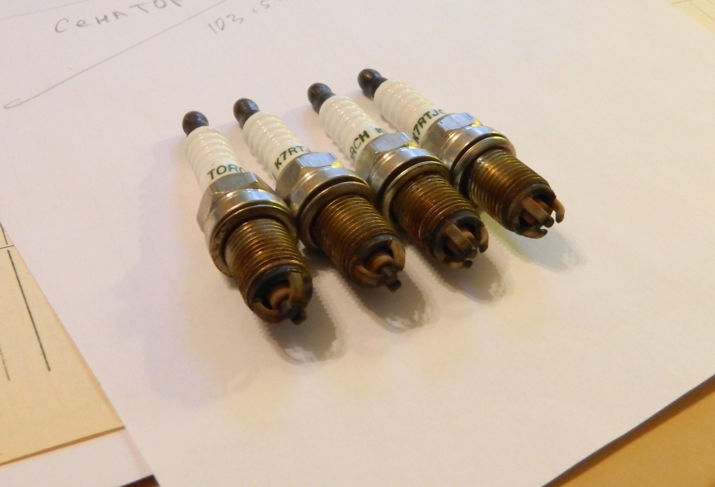

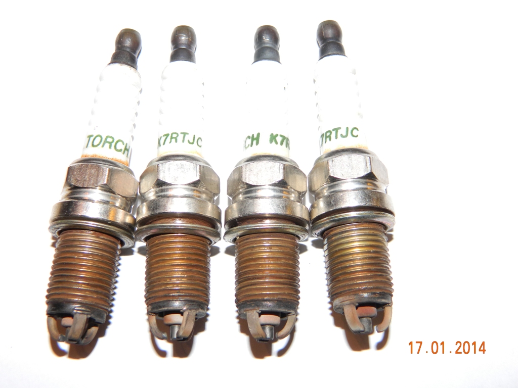

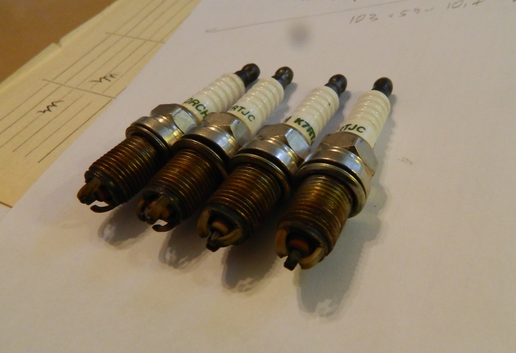

Свечи TORCH K7RTJC, после пробега 40 тыс. км.
Присадок никаких никогда не добавлял в бензин.
Манера езды умеренная.
Бензин только А-95.
П'ят січня 17, 2014 11:00

У тебя на свечках красный налет это след присадки для поднятия октанового числа -ферроцен. Смени заправку!

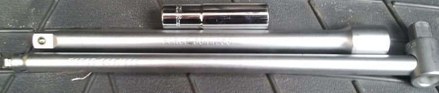

Проблему свечного ключа решил обычным торцевым ключом с удлинённой головкой на 16. Входит идеально! :)
Для того чтобы вынуть свечу используются магниты (слева на ручке) вынутые из старого CD-привода или старый высоковольтный провод....
Если заменить головку, то запросто откручивается крепёж аккумулятора. :)

Ребята, всем доброго!

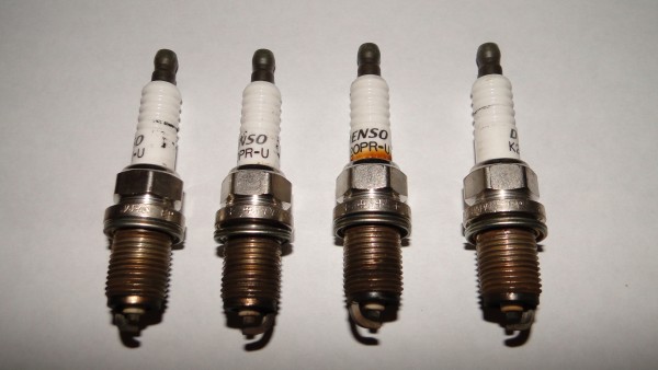

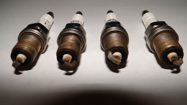

Прошел очередные 30 тыс. км, заменил сегодня свечи. Машину естественно не узнать, перестала подергиваться на 2-3 передаче на разгон и сброс скорости. Вот выкладываю фото проработавших свечей. Хочу спросить вашего совета о том, что с ними да как на внешний вид. Заправляюсь с первых дней А-92 на заправках сети АNP (не сочтите за рекламу).
Собственно свечи сфотографированы в порядке выкручивания (если смотреть прямо на двигатель) с лева на право: 1 2 3 4...
