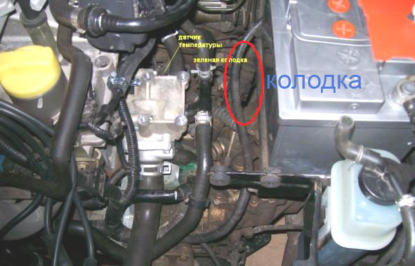

Панаскин написав:
Кто посоветует, доездился до тех пор, пока комп не стал сбрасывать ошибку заслонки 0221 и 1559.
в БК зайди в раздел диагностика выбери дроссельную заслонку
при вкл. зажигании и смотри показание, должно быть 14% нажимаем на педаль
газа показание должно плавно изменяться до 95% у меня так.
если нет, то смотри колодку, которая соединяет проводку к двигателю
если нет уплотнения в моторном отсеке, вода с аккумулятора течет прямо на колодку и жгут
проводов превращается в труху.

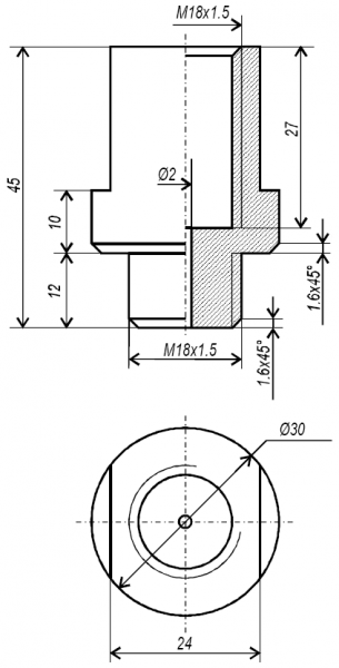

1-й: Вытачивается проставка под вторую лямбду, датчик отодвигается от основного потока выхлопных газов, ошибка исчезает. Физику процесса не понял.

4-й: Перешить мозги машины на работу под Евро-2, чтобы ЭБУ про 2-ю лямбду не вспоминал.
