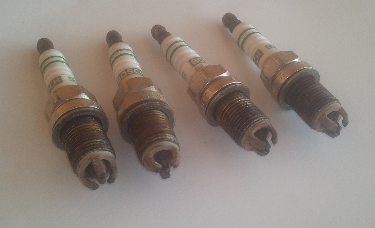

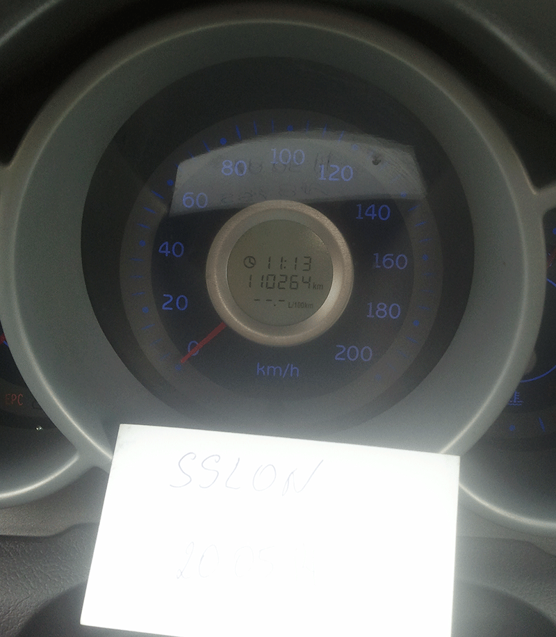

Повідомлення Re: Свечи, высоковольтные провода
Отьездил 110 000 км. Свечи родные. На днях планирую поменять на что нибуть "без фанатизма"... может DENSO K20PRU. жалоб на работу двигла нет.
После замены выложу фото родных.

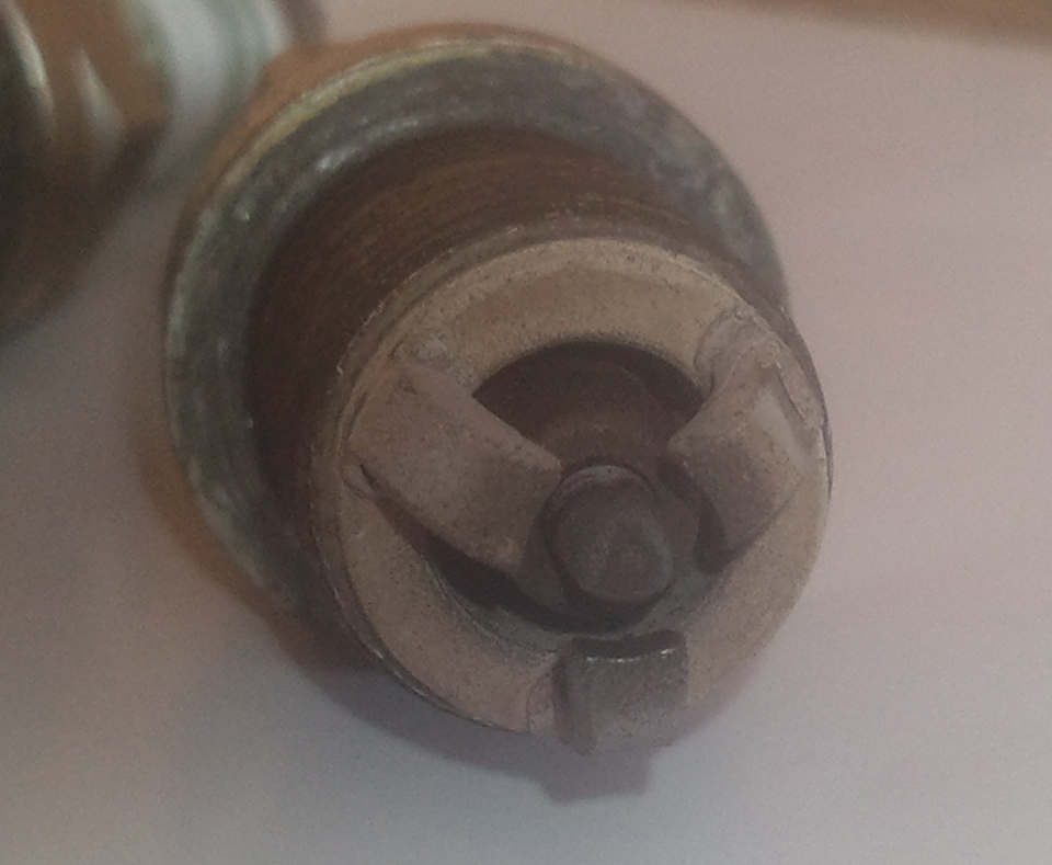

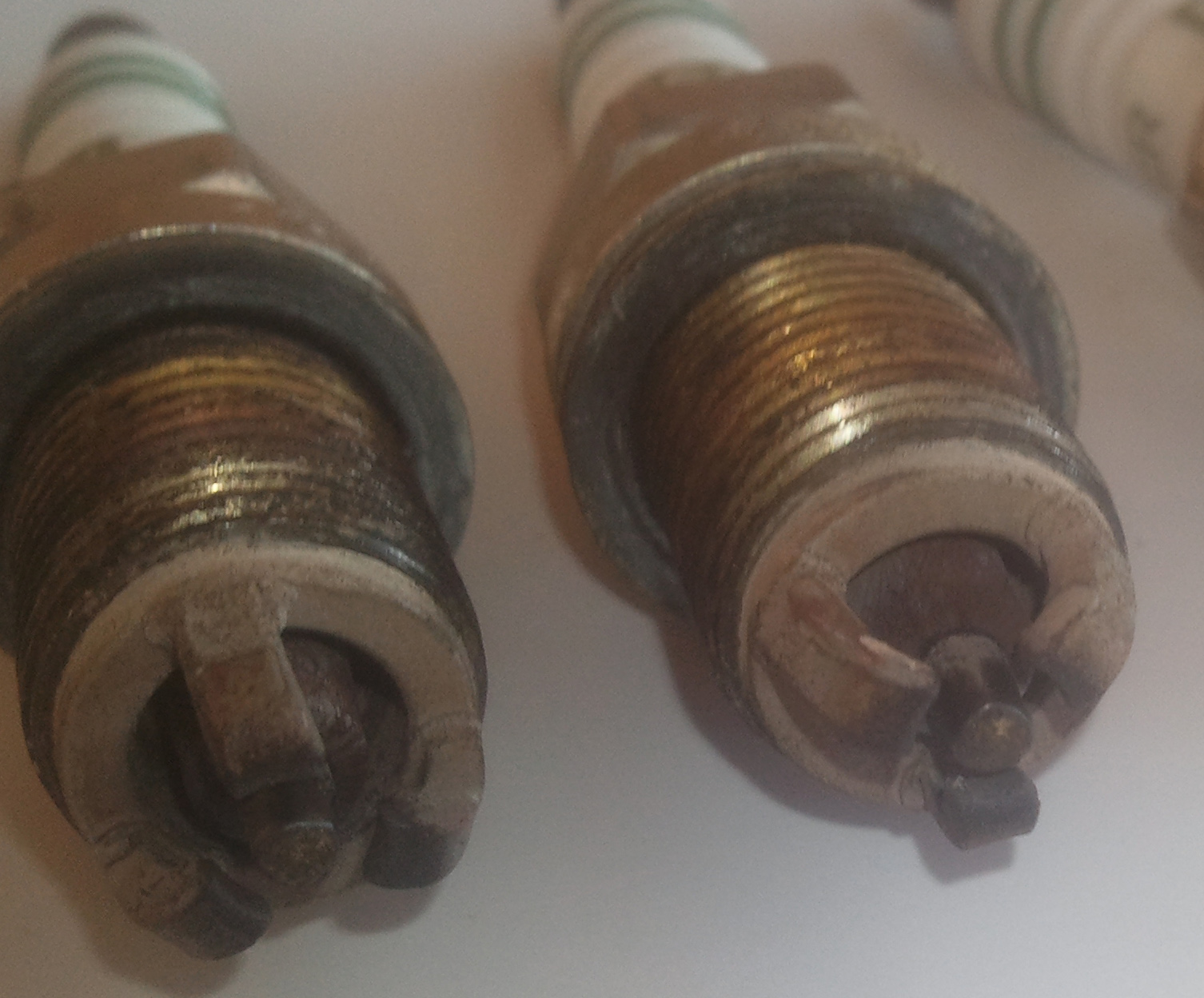

Вот поменял...
Центральный электрод есть )))) не круглый но есть
Поставил Brisk Silver LPG
http://www.reima.in.ua
Центральный электрод треугольный о_О ))
Сер травня 21, 2014 19:08
Когда центральный электрод треугольный это уже крайняя степень износа свечи.
По букварю, зазор между электродами свечи у Кимо 0,75-0,9 мм.
Чет травня 22, 2014 9:35
