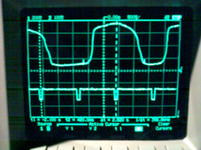

Как выглядит осциллограмма работы второй лямбды?
http://www.joker-tmn.narod.ru/lz_emule.htm
Сер червня 13, 2012 23:04
Повідомлення Re: Бортовой компьютер, коды неисправностей, ЭБУ
Спасибо за хороший ресурс.
Если вдруг кому интересно, вот картинка оттуда.
Диаграмма сигнала с первой и второй лямбды.
Как видно сигнал со второй лямбды дает всплески когда Сигнал с первой достигает точек максимума и минимума.
