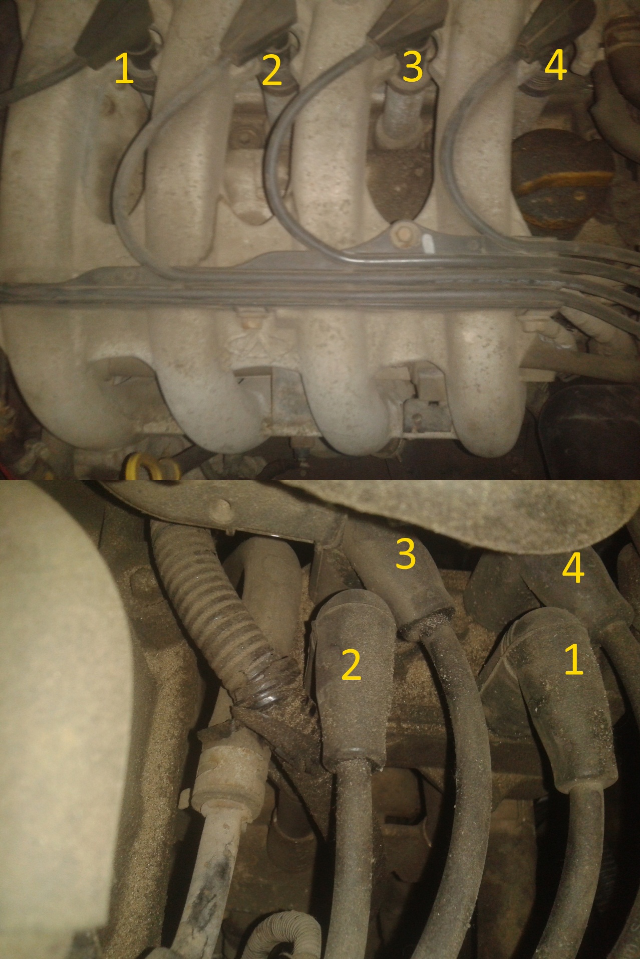

Повідомлення Подключение BB проводов на Кимо
Всем привет! Подскажите как правильно подключаются BB провода на Кимо если смотреть стоя перед двигателем цилиндры слева направо 1 2 3 4
:o
Сер вересня 02, 2015 18:11
Повідомлення Re: Подключение BB проводов на Кимо
Сер вересня 02, 2015 21:32 WWW
