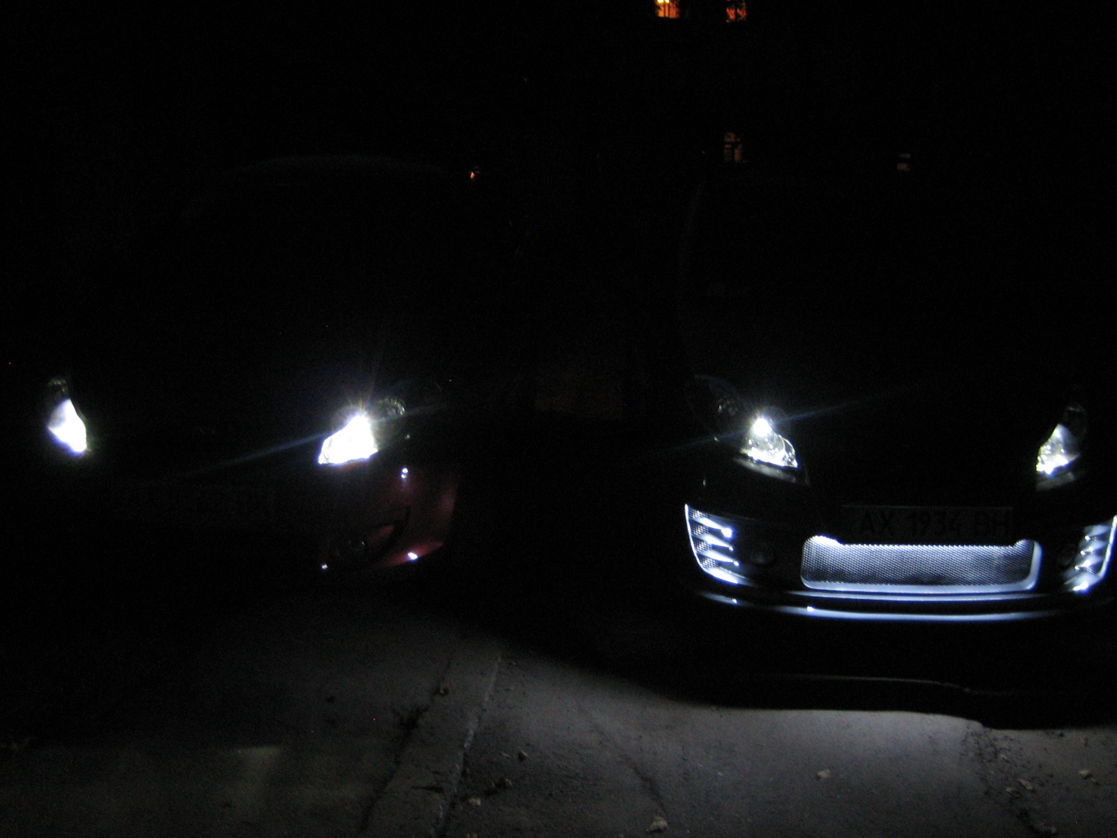

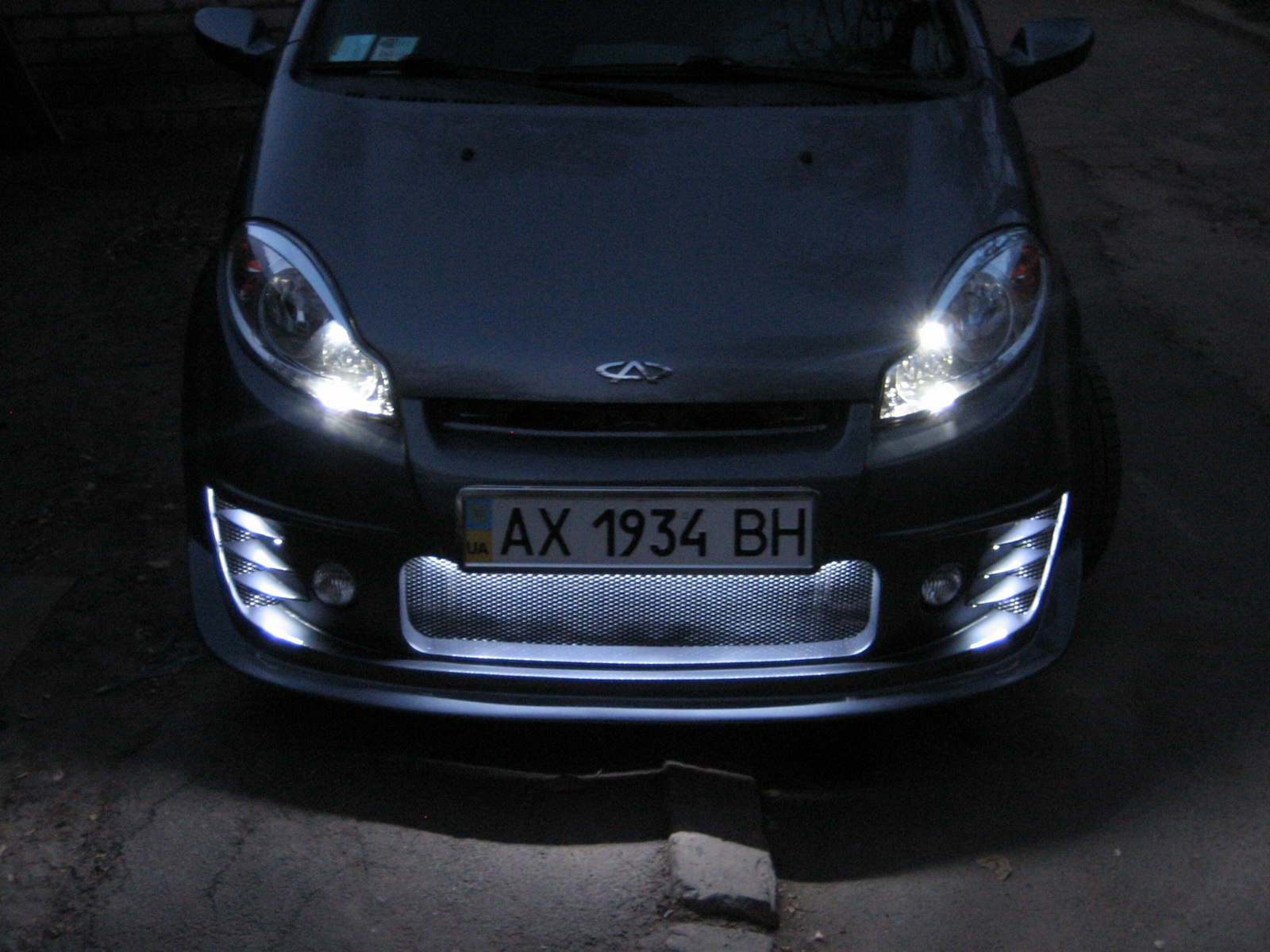

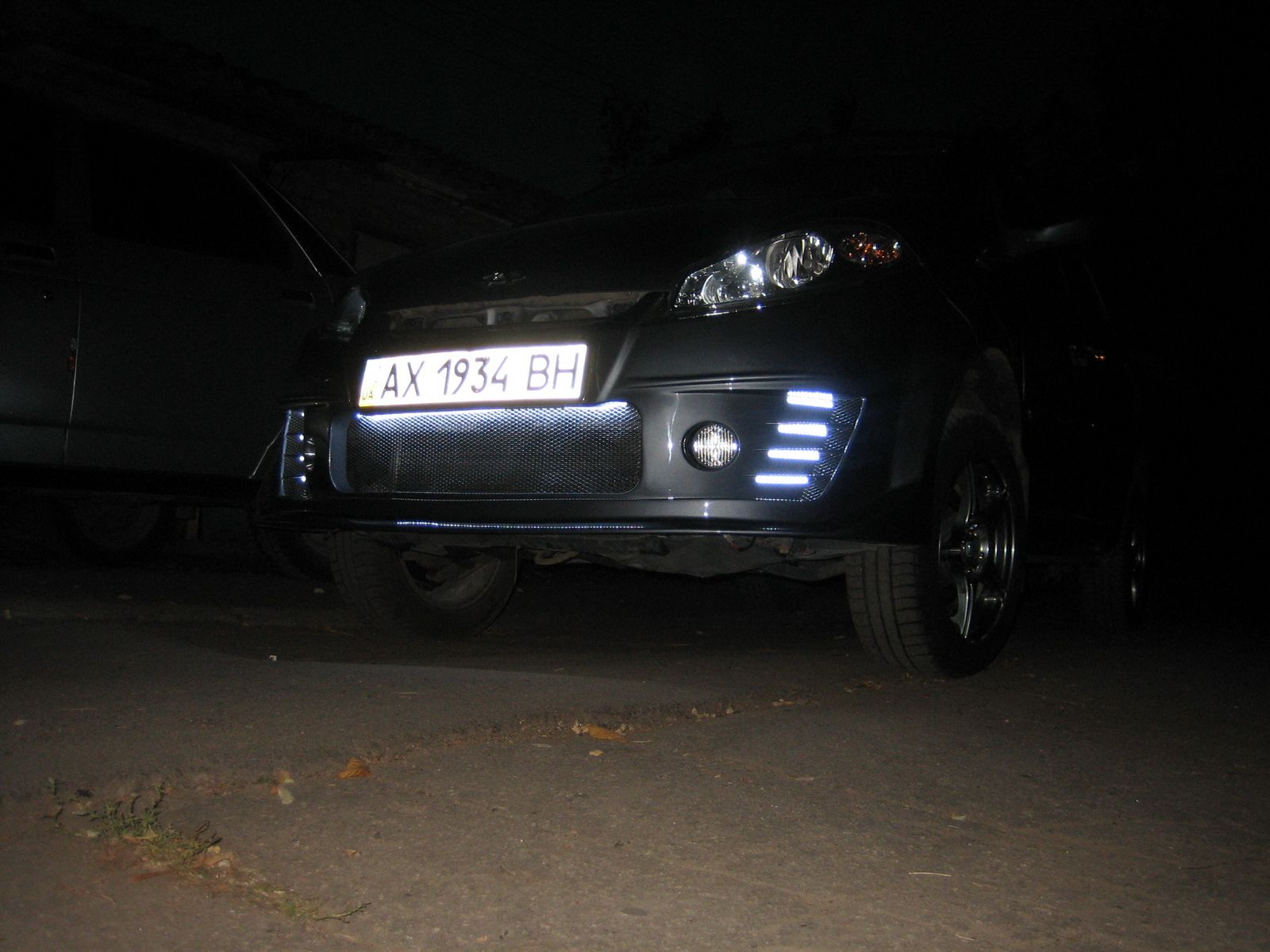

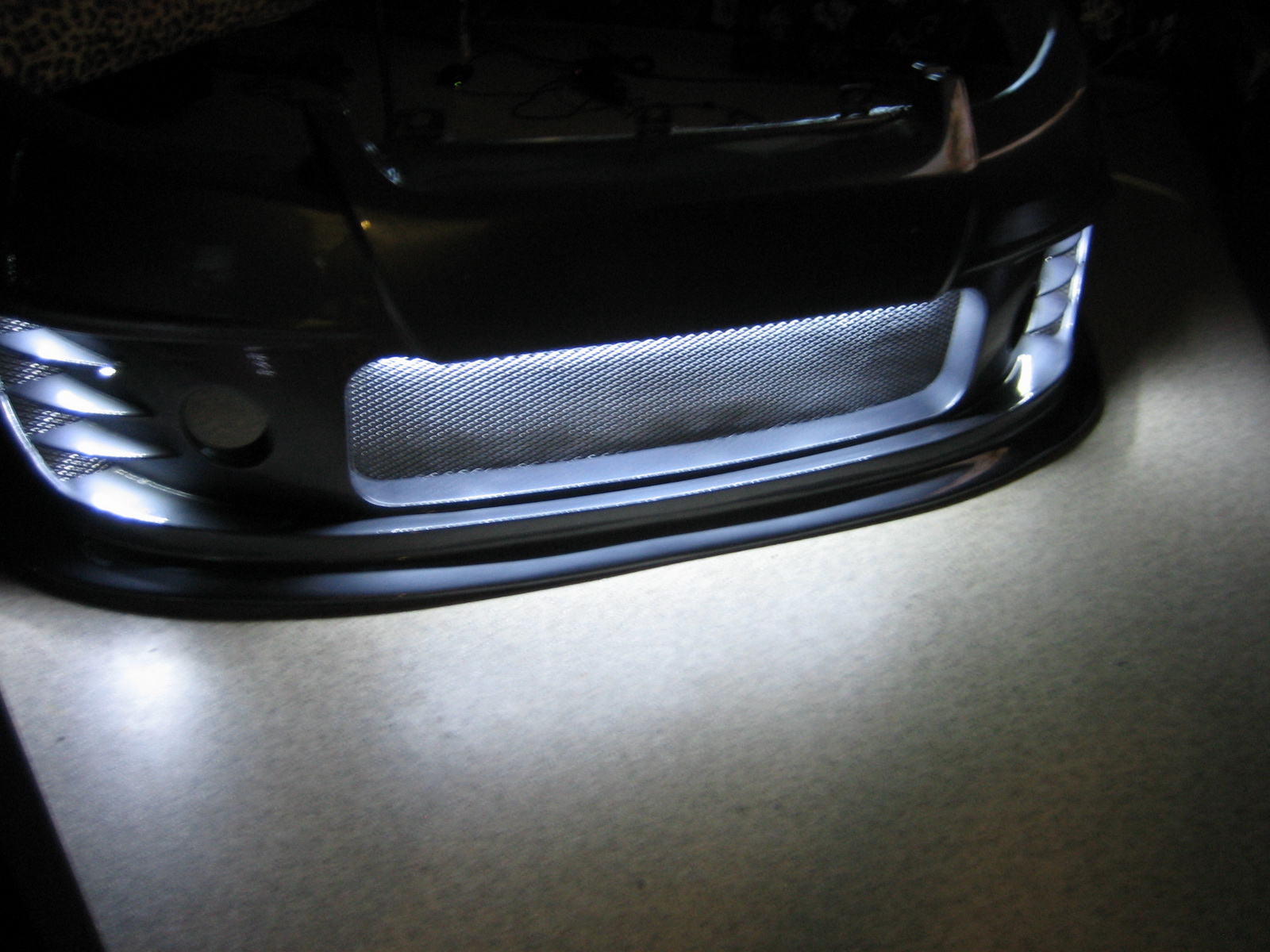

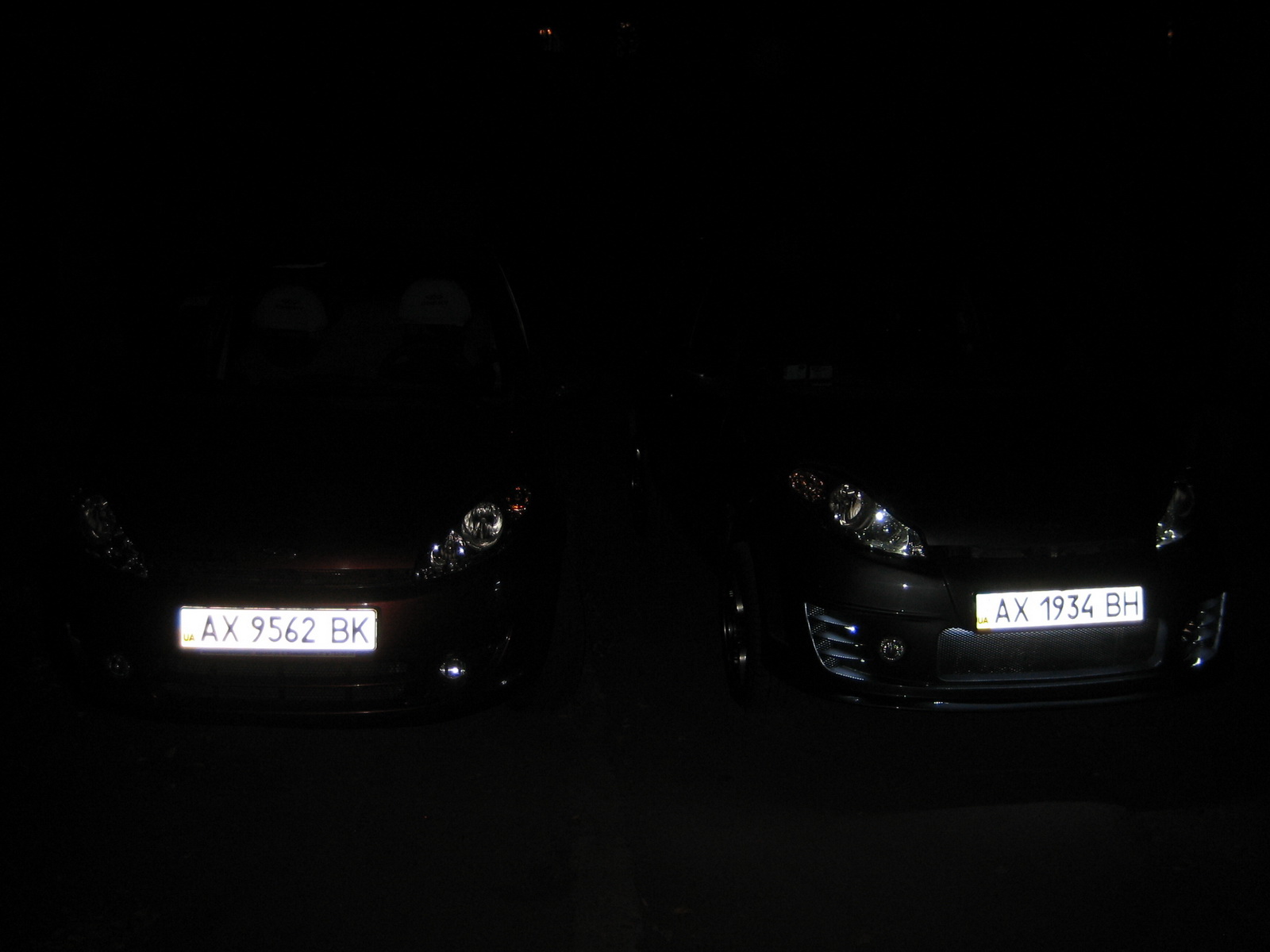

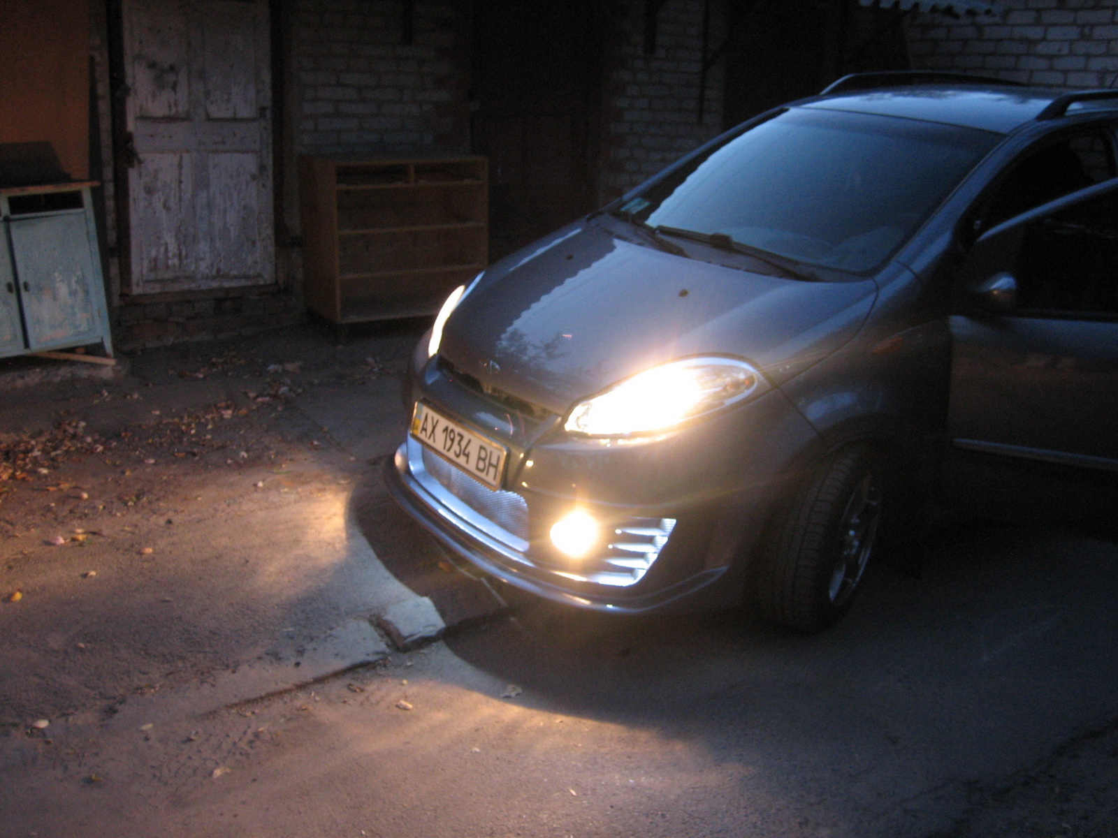

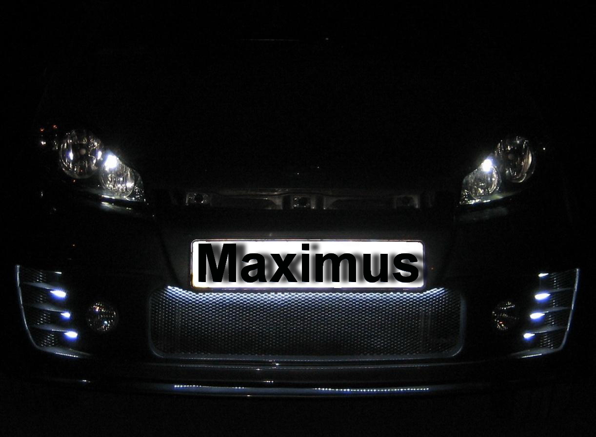

Ура доделал! :dancea:
Пара фоток:
Всё, со спокойной совестью, СПАТЬ... :)

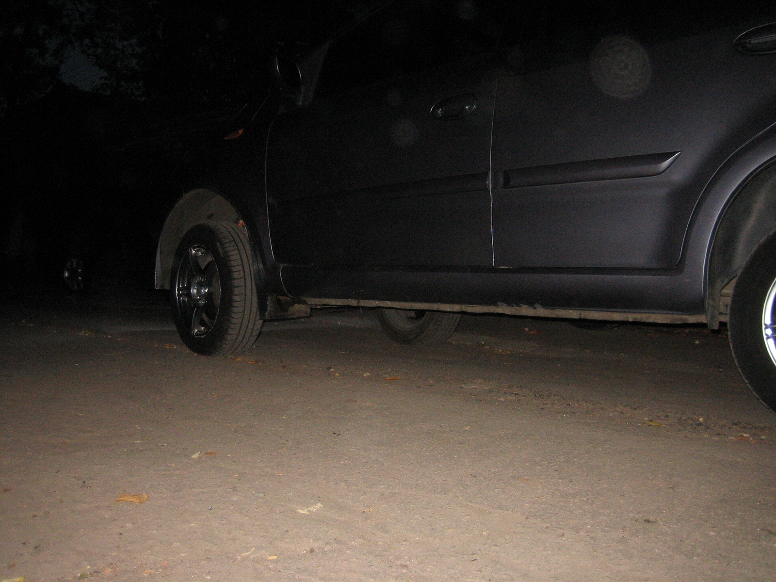

Макс, а чавой так низко на первой фотке? Или что подставил для световых эффектофф?

Ага тоже вроде низковато. Снега не боишся? А вообще Зачет)))

Не боюсь!
Если вы забыли напоминаю, про пневму! :)

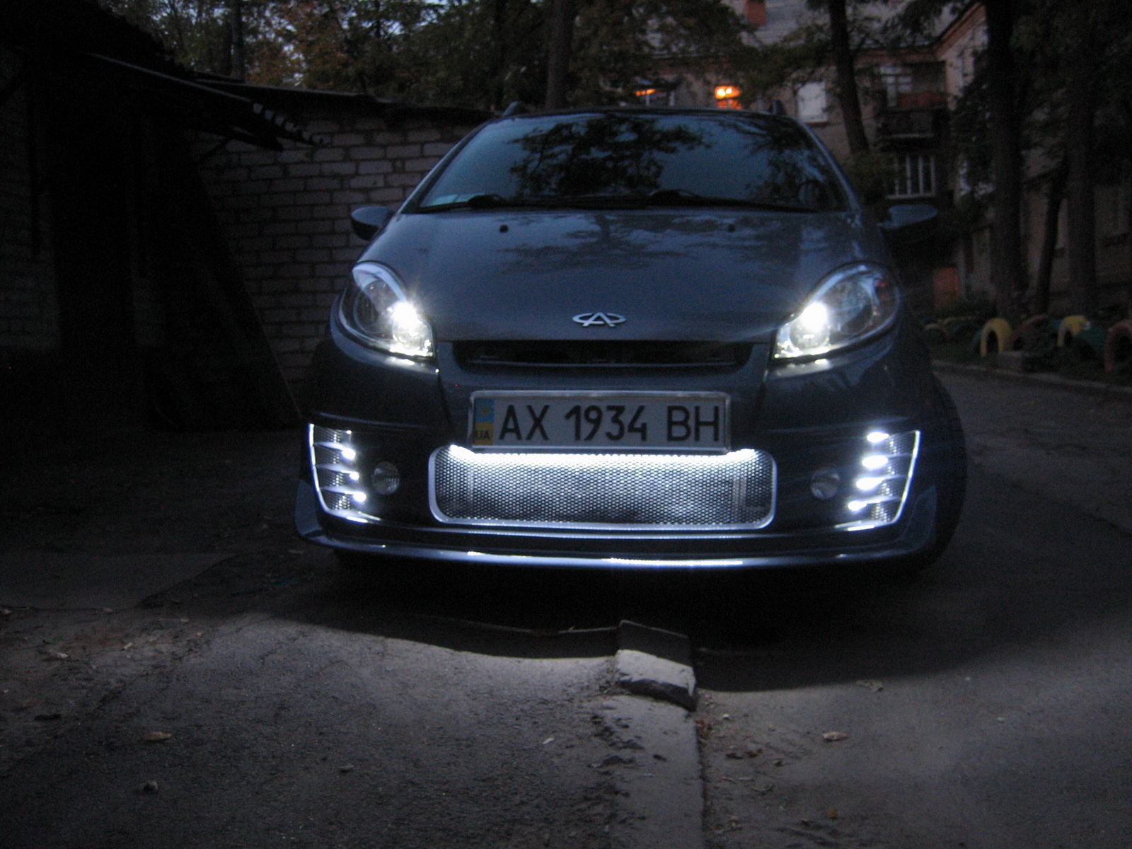

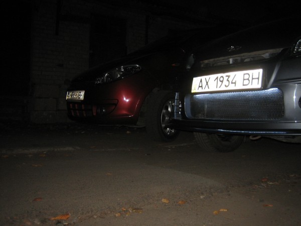

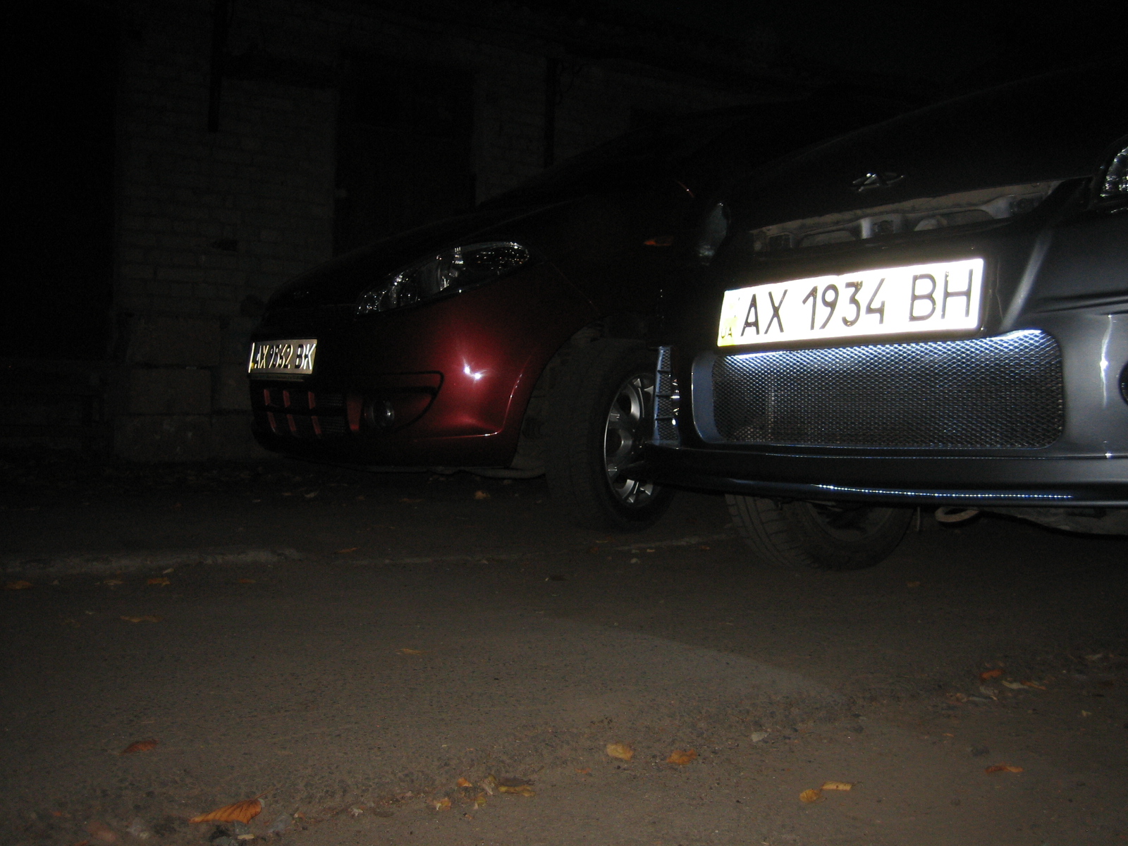

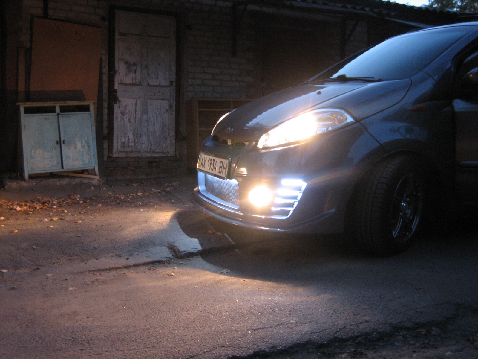

Помыл машинку! Еще немного фоток-
пысы- Верхнюю решеточку еще не успел сделать 8-)

Макс, бампер зачетный!!
А подвеска вообще моя мечта, надеюсь руки дойдут себе переделать!

Сволочуга бессовестный, как мне (нам) теперь спать спокойно :sad: ??? Где смайлик "жаба душит" :not_i: ???вот тебе :-o
А если серьезно- нет слов, зачет +100500
Подробности к слову где? У мну задний бампер разбит и кое как склеен, можно извращаться в любой форме, хуже не будет и не жалко вовсе. Рассказывай давай, как форму придать и прочее.

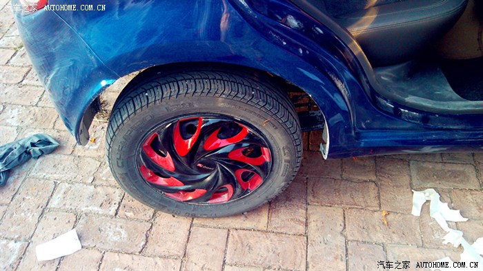

В КИТАЕ тоже существует сельский тюнинг :-D

Бампер сделан с нуля, материал стеклопластик, делал почти 4-и года назад! Делал не сам, на тот момент я только знал что такое стеклопластик и как его сделать, а как придать желаемую форму, даже представить не мог! За процессом производства наблюдал и теперь знаю как это делается в гаражных условиях. Художник из меня никакой, по этому пришлось склеивать из фоток других бамперов! Цель- все линии должны были сочетаться с линиями кузова, сделать машину устойчивей на трассе, и придать более агрессивный вид машине! Вроде бы как удалось! Машина скорость 180 держала идеально, даже на завышенном клиренсе! Бампер на расход не повлиял, но при резком разгоне чувствовалось что нос прижимает к земле! От боковых воздухозаборников в планах сделать воздуховоды направленные на тормозные диски, как на спорт-карах!
Есть 2-а варианта сделать бампер (либо другую деталь) из стеклопластика.
Вариант №1-бюджетный:
1-покупаем стекломат, или стеклоткань без пропитки. + покупаем эпоксидную смолу или современный заменитель, кисточку для краски;
2-покупаем в стой магазине утеплитель- понополистирол (если не ошибаюсь), оранжевый такой, режется обычным ножом по бумаге, не крошится и гнётся на небольшие углы!
3-покупаем пистолет с термоклеем, и много палок клея к нему
4-покупаем шпатлевку на эпоксидной основе
Приступим:
Из пенополистирола вырезаем детали и с помощью пистолета клеим их к бамперу, можно обклеить с запасом, а потом с помощью ножа придать нужную форму, неровности сглаживаются крупной наждачкой и шпатлёвкой! Когда необходимая форма достигнута, разводим эпоксидку http://www.epoksid.ru/begin.html и нарезаем среклоткань лоскутками, и с помощью кисточки приляпываем лоскутки к бамперу, по всей поверхности, в 2-а слоя, даём высохнуть, все торчалки срезаем шлиф-машиной, шпатлюем , красим- готово!
Вариант №2- не бюджетный, и трудоёмкий:
Покупаем всё то же что и в №1, только смолы и стекломата раз в 10 больше или много гипса , + гелькоут http://www.best-real.com.ua/materialy/gelkouty.html и малярный скотч
Приступим:
Повторяем процедуру из Вариант №1, только предварительно обклеиваем оригинальный бампер малярным скотчем (старый бампер после изготовления нового останется целым и не пострадает) ну и красить не нужно! Создаём матрицу бампера, как это делать описывать не буду, всё есть в инэте, та и писать много! :? С помощью матрицы изготавливаем новый бампер! Но преимуществом этого метода:- заводское качество бампера, значительно меньший вес, и благодаря матрице, можно повторно изготовить не один еще бампер!
p.s. Если кого то не испугает вариант №2, и понадобится больше информации обращайтесь, подскажу! :D

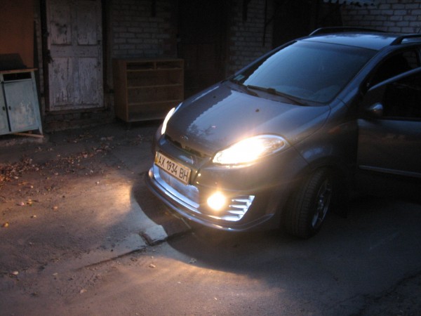

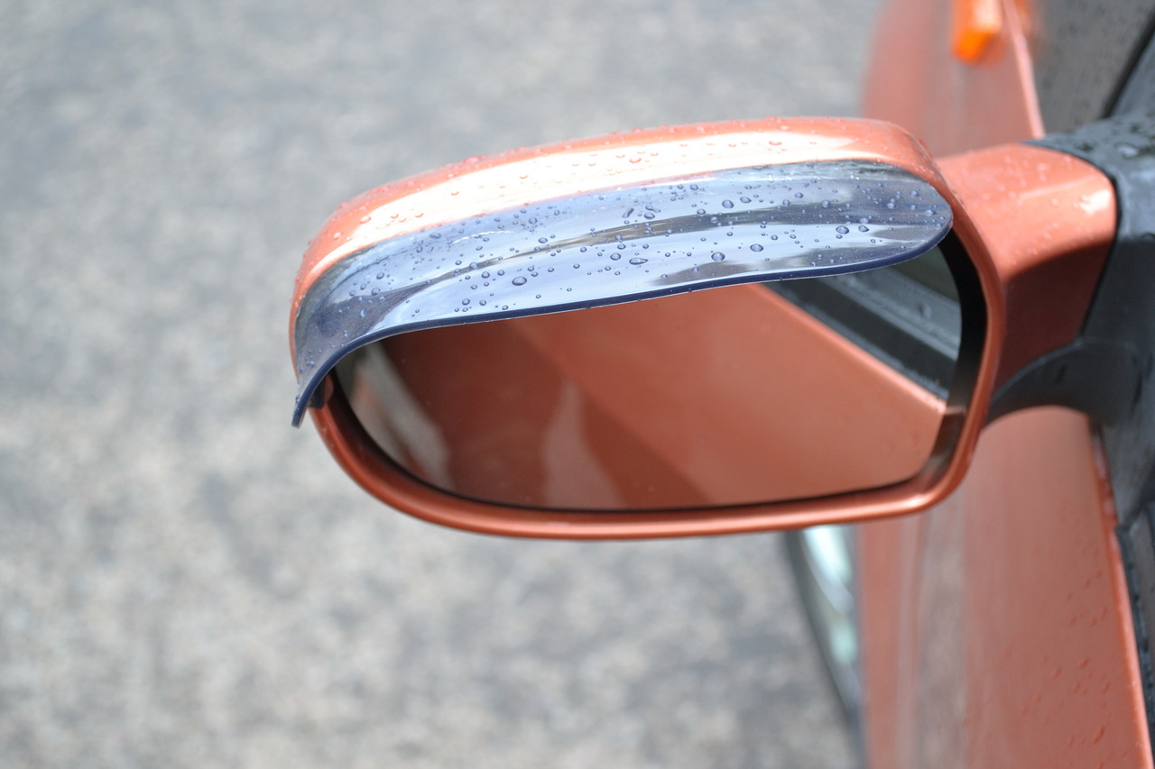

Во время дождя:
Пон жовтня 08, 2012 11:00
Мастер года 2012
Повідомлень: 1174
Автомобиль: bmw525+KIMO
Повідомлення Re: Тюнинг, доработка экстерьера Кимо
Где взял?? прикольно!!
