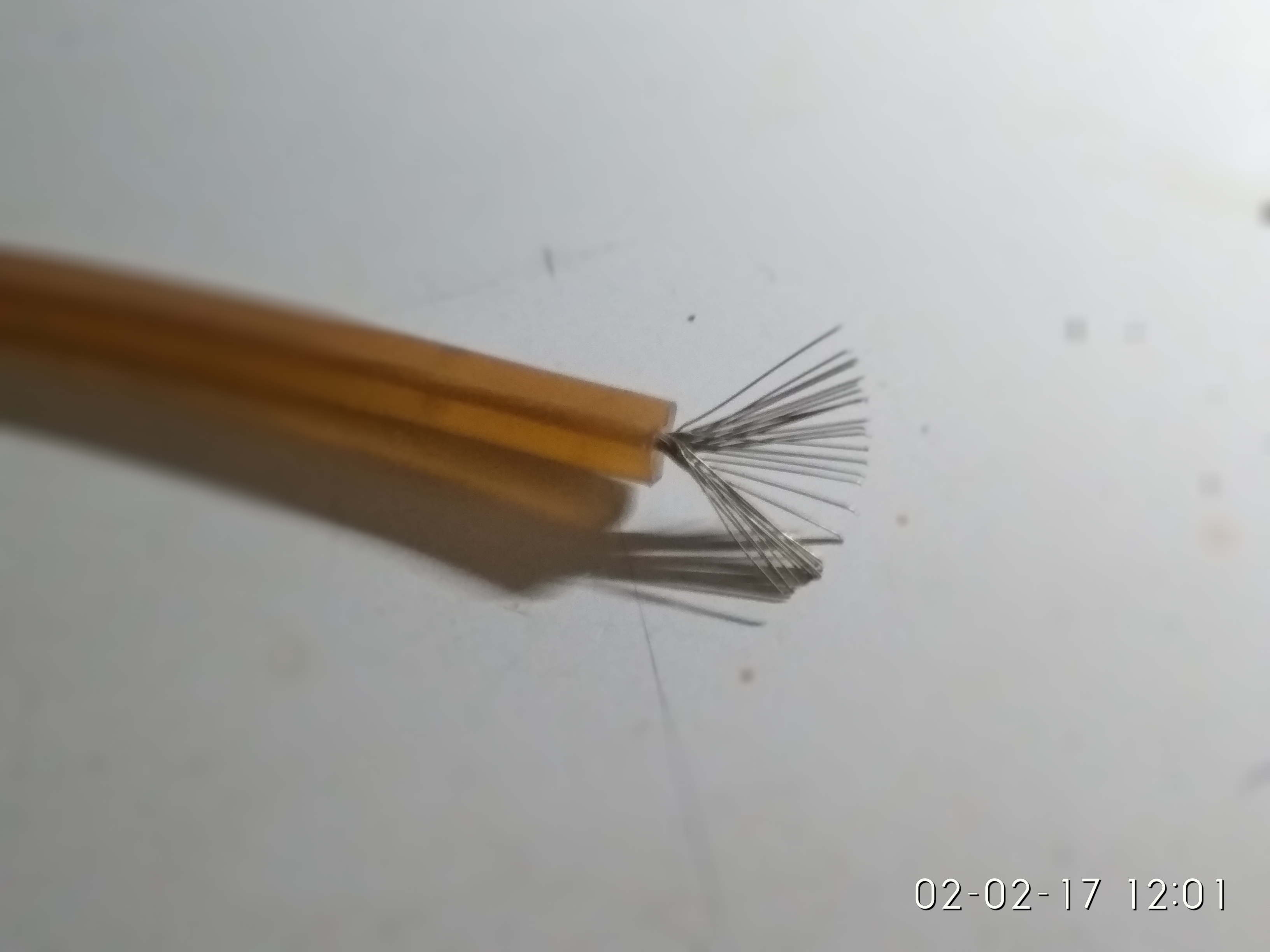

По совету одного из форумчан, вместо старых родных переобжал высоковольтный кабель для неоновой рекламы.
Центральный провод - луженая многожилка 1,5 мм2, прозрачная силиконовая изоляция d7,5 мм(чуть тоньше родного), держат до 10 кВ, помех не дают. Пока к ним ни каких претензий ... 8-)

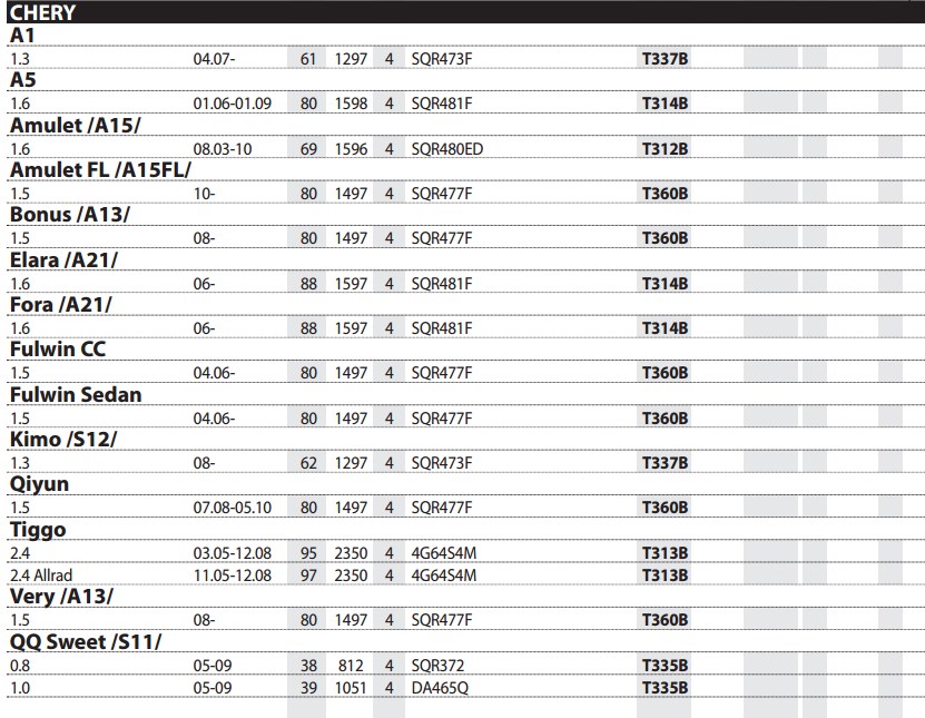

Для Chery, під брендом TESLA випущено: T312B - для Амулет, T313B - Тіго, T314B - Фора.
Для Кімо можливо - TESLA T337B. Треба перевірити.

vasia123 написав:
если бы ещё и Видео выложили как наши люльки перепаковать , то цены бы вам не было :)
Из "люльки" провод выкручивается - конструкция наконечника позволяет. А дальше аккуратненько подворачивая край, с помощью плоскогубцев извлекаешь внутренности. После протягивания нового провода и подсоединению его к наконечнику, слегка смачивая для лучшего скольжения, возвращаем все детали внутрь резинки.

Sergey G написав:
мабуть цього в PDF буде цілком достатньо

Перелік:
