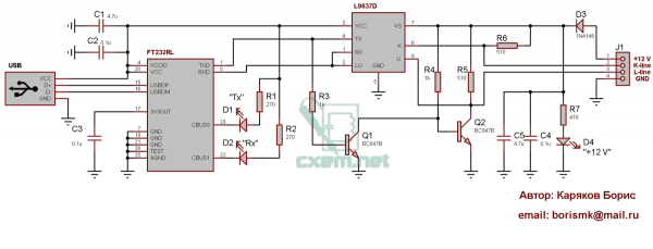

Хочу попробовать собрать диагностический кабель по даннной схеме.Никто не пробовал?
Вот ссылка http://www.elektrik-avto.ru/publ/skhema ... /1-1-0-251

http://cxem.net/avto/injectors/inject22.php
А здесь та же статья, но с обсуждениями ниже.
Схема вроде не сложная.
И еще, для Кимо l-line требуется или нет?Или все данные идут только по К-линии?
Вів вересня 25, 2012 6:22 ICQ
Повідомлення Re: Бортовой компьютер, коды неисправностей, ЭБУ
я как-то собирал такую (и есть он у меня) все работает, ничего сложного нет, л-линии не нужно.

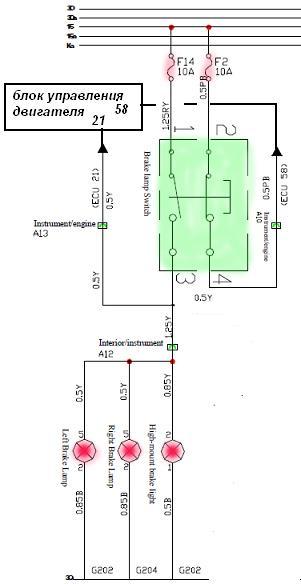

В моем случае, в основном происходит когда на светофоре или в пробке стоишь пару минут и ногу на тормозе держишь чтобы не катилась, только трогаться- привет от ЕПСа. Бывает что просто загорается, бывает не горит пару дней. Но в большинстве случаев это как то связано с торможением.
Проверь предохранители находятся в салоне , если ок тогда смотри проводку.
Обязательно проверь массу на задних фонарях. Когда масса плохая будет гореть елка.

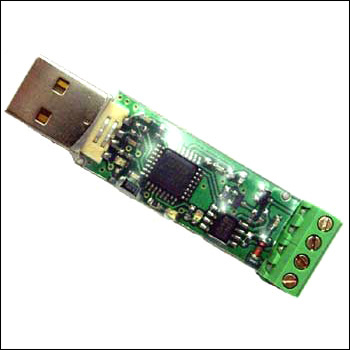

Допустим у меня есть лишний кабель на процессоре RS232. В теории его можно подключить к разьему ОБД-2 (сделать адаптер). Такой вопрос, какую программу (и где ее взять) можно использовать для Кимо? Суть в том что потихоньку собираю себе ПиСиКар (карписи), но ценник на адаптер мне совсем не нравится. К тому же ELM 327 USB адаптер v1.5 и соответствующее программное обеспечение превратят Ваш CarPC в специализированный бортовой компьютер Вашего автомобиля. все равно нужна прога для Кимы.
Бортовой журнал
Вів лютого 05, 2013 22:12 ICQ
Мыссык написав:
TiggoDiag_v1.2.0.3.rarhttp://www.chery-club.org/forums/viewtopic.php?f=7&t=23505&start=580
я пользуюсь этой программой через простой BM9213 - Универсальный автомобильный адаптер K-L-линии USB
http://www.masterkit.ru/main/set.php?code_id=215984
