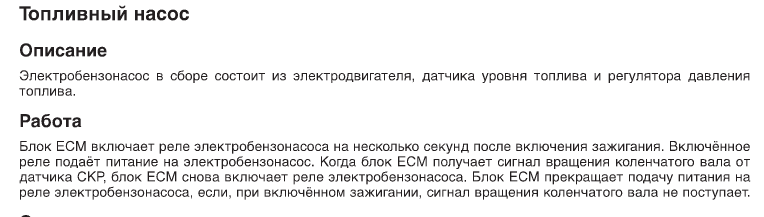

Ну не знаю.При каждом повороте ключа бензонасос должен включаться,затем(если нет прокрутки)он выключается.Соответственно во время прокрутки(по мере поступления сигнала)он опять должен работать.Примерно так.Если и есть неисправность датчика,то она какая-то плавующая.Но вот насос должен работать при каждом повороте ключа и только потом датчик.А если он не работает при каждом включении,то это уже повод задуматься о цепи его питания.

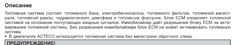

Иммобилайзер не может :roulette: мозг парить?

Может,именно он разрешат блоку ЕСМ включать бензонасос.Дома буду,выложу скрин об этом.

По поводу имо
Чет лютого 21, 2013 7:27
Повідомлення Re: Бортовой компьютер, коды неисправностей, ЭБУ
Откуда цитатки?
Дайте ссылку на док.
Кто то писал, что иммо дает завести мотор, но не дает уехать, при трогании педали газа мотор глохнет.
Такая схема была бы логичнее, ведь тогда можно обойтись без обходчика иммо.
На всех инжовых моторах система одинакова.

Как только стартер начинает крутить колено, в ЭБУ поступает сигнал об этом с ДПКВ и оно тут же включает бензонасос, давая минус на обмотку реле бензонасоса (плюс там висит постоянно). В свою очередь, реле бензонасоса своими силовыми контактами дает плюс с 30-й шинки в цепь питания бензонасоса.

Откуда цитатки?Из мануала по М11,принцип работы этого добра практически одинаковый,что на М11,что на Кимо,что на Форе.Ссылки нет,могу отправить целиком мануал на электронный адрес.
