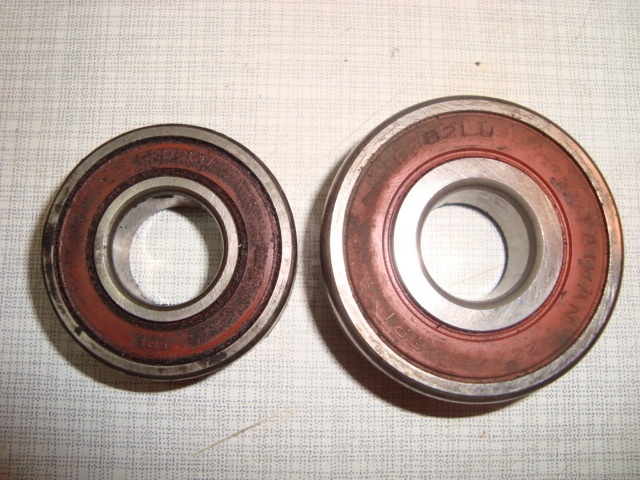

Здравствуйте, по поводу моего звука ("шелест") из генератора, который я описывал выше: был на СТО "Укравто", сняли ремень ген-ра, завелся - не "шелестит", покрутили пошатали шкиф - люфта и посторонних звуков нет, поменял ремень генератора, завелся - опять появился шелестящий звук - отсюда понятно (не ремень), что-то в генераторе, механик еще послушал прибором где шелестит - в генераторе и сделал заключение, что это может быть пыльник закрывающий подшипник по бокам, ездить с этим можно, но если раздражает, то можно перебрать ген-р, поменять подшипники.
Дело в том, что когда двигатель хорошо прогревается, то звук пропадает, а в теплую погоду вообще не проявляется. Объяснили мне так, что если полетел подшипник, то он непрерывно будет свистеть-шуметь, его явно будет слышно, а если звук не постоянный, то это не критично.
Пока так и езжу, дальше посмотрим.
Нед лютого 09, 2014 14:11
Повідомлення Re: Посторонние звуки в наших машинах
Я тебе гарантию даю что это подшипник, и он может и не шелестеть когда прогреется, так что меняй их. Там не так много времени их поменять.
Нед лютого 09, 2014 14:18 ICQ
demis написав:
:P :P :P Ротор наверняка пошел наискось .Скоро начнет цепляться за статор.
А тут и до клина недалеко.Так,что меняй срочно подшипники.
Нед лютого 09, 2014 14:51
З нами з: Сер січня 27, 2010 15:32
Повідомлень: 69
Звідки: АР Крым
Автомобиль: chery kimo
Спасибо за советы, у меня времени нет самому делать, да и честно говоря, с генератором не сталкивался, поэтому наверное поеду к специалистам. Какой вариант лучше, новый генератор или замена подшипников?
Нед лютого 09, 2014 16:10
Повідомлень: 1051
Клубная карта №: 1011
Конечно же лучше новый генератор поставить, НО ! ! !
Новый генератор стоит около 1000 грн.
Замена подшипников (вместе с подшипниками) не больше 300 грн.
Вот и выбирай что лучше.
Нед лютого 09, 2014 16:25
Повідомлень: 69
Звідки: АР Крым

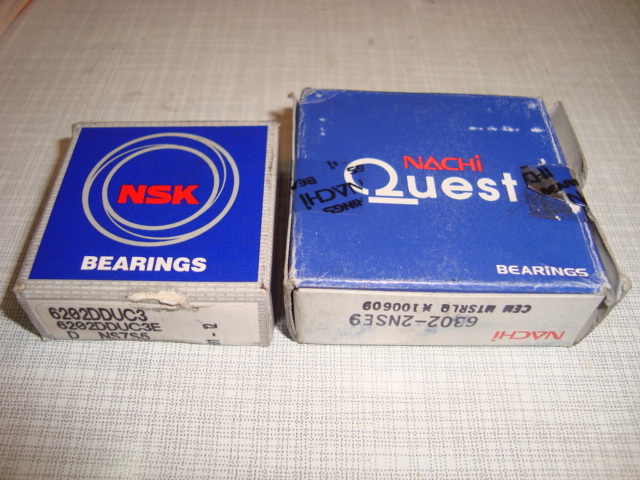

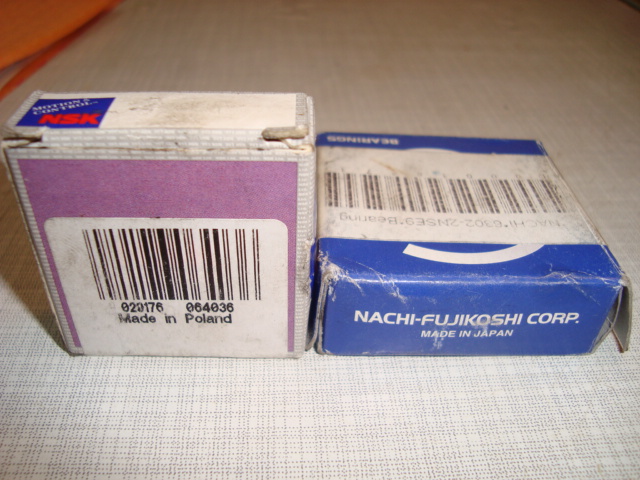

Поменял сегодня подшипники, у меня 302 и 202, также заменил щетки, жигулевские классика. Все шумы пропали, генератор получил новую жизнь. Спасибо всем за помощь. Вот фото: родные подшипники - taiwan, коробочки, те что поставил.
