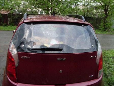

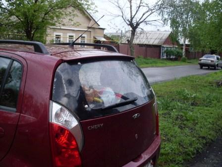

вот такой бюджетный вариант заколхозил мой товарищ по машине,ну нету у нас задних стекол даже под заказ,куда только не обращался говорят что нет на центральном складе,говорит что звонил на телевидение на канал Автоплюс,задавал вопрос почему не возят запчасти на Чери в частности стекла но вопрос остался без ответа.

Товарищу респект. Интресуют подробности, затраты как бы на всякий случай.

значится так с его слов им был куплен лист оргстекла по цене 3000 тысячи деревянных рупей толщиной 5мм,ну и видимо по месту гнулось и подрезалось,токарем выточены болты из нержавейки под головками болтов лежат белые прокладки из резины ну видимо подошедшие из сантехнического набора,сверлил отверстия в пятой двери я так думаю под болты,да и посажено эрзац стекло на прозрачный силикон,из близи конечно стремно смотрится,а подальше отойдешь и ничего,если бы не волны в местах сгибов то вообще бы было чудесно,по его словам самое трудное постараться загнуть без этих волн,у него не очень получилось,но всяко лучше пленки

Для того чтобы оргстекло гнулось без волн его необходимо сначала разогреть в горячей воде, тогда его можно спокойно гнуть так как надо.

вполне возможно,только где найти такую ванну,я по технологии с горячей водой гнул себе в юношестве стекло на мотоциклетный гермак,товарищ же скорее всего использовал строительный фен,не расспрашивал я его подробно,он только говорил что на этих углах его нужно гнуть и по вертикали и по горизонтали,а оно гнулось только в одном направлении,вообщем езжу сейчас и молюсь о том что бы мне не прибегать к помощи товарища,тьфу тьфу тьфу.

Пишут что феном гнуть проще, и легче. Правда фен надо мощный.

Думаю 2000ват хватит. Такой приобрел за 990р. в кастораме.
