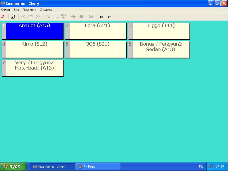

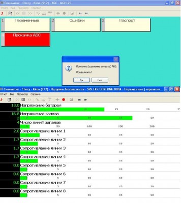

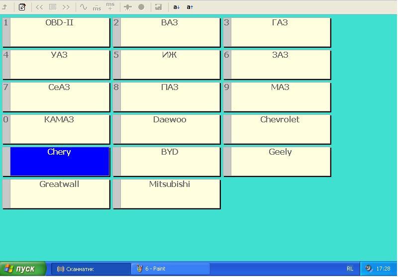

обновление сканматик 2
Kimo
двигатель окло 40 параметров
авs ошибки, прокачка,исполнительные механизмы (открытие клапанов авs при прокачке)
BCM привязка ключей, ошибки.
подушки безопасности ошибки и параметры
с обычным компом работает отлично
осталось наладить связь с планшетом. :idea:

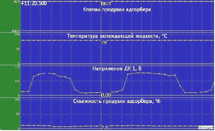

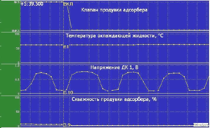

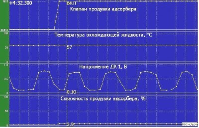

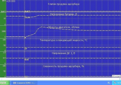

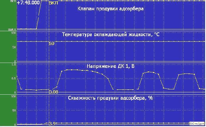

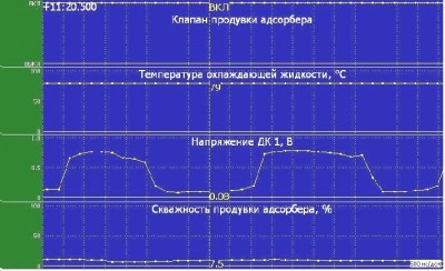

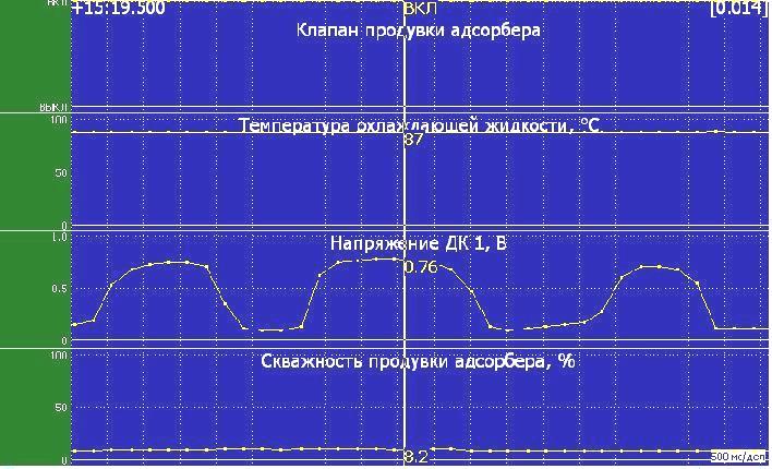

работа адсорбера от пуска двигателя с температурой 27*, до температуры 87* на холостом ходу.
программа Сканматик 2

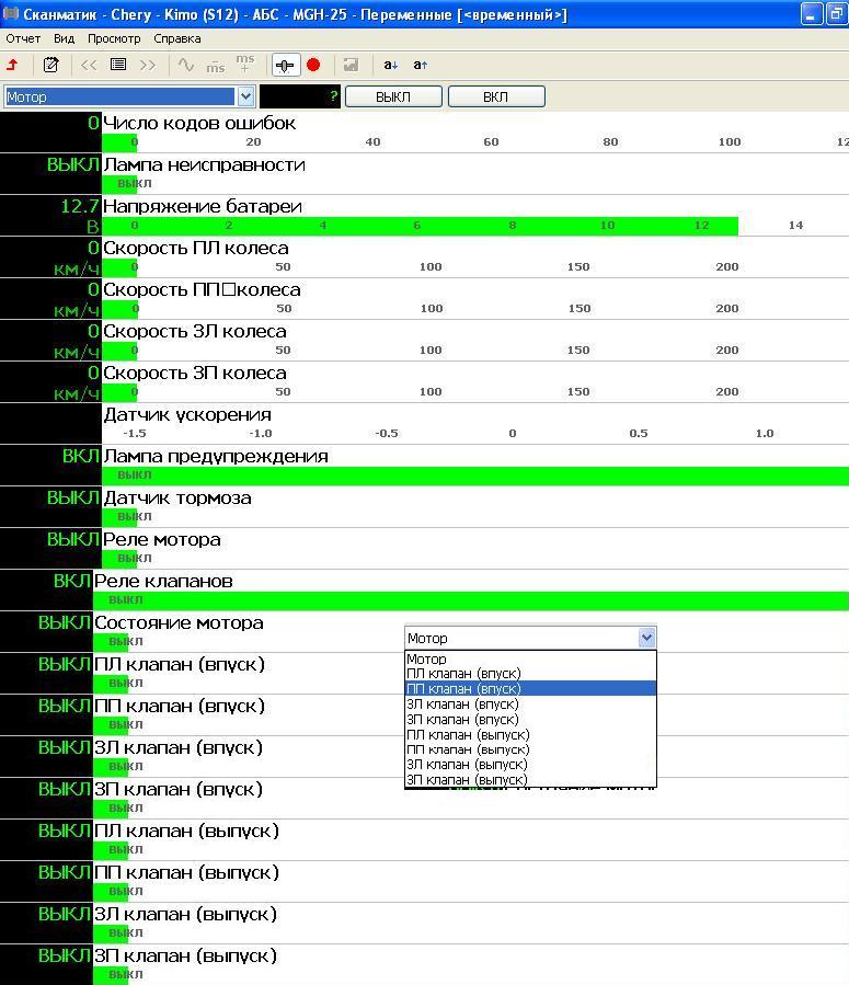

Блок абс в Кимо кто нибудь опрашивал?
Как это сделать?
Суб липня 05, 2014 8:53
Повідомлення Re: Диагностика Chery Kimo
Motto написав:
блок абс MGH-25 и подушки безопастности
сканматик видит
нужно спросить на форуме Тиго они писали программу.TIGGODIAG ник Salvator
