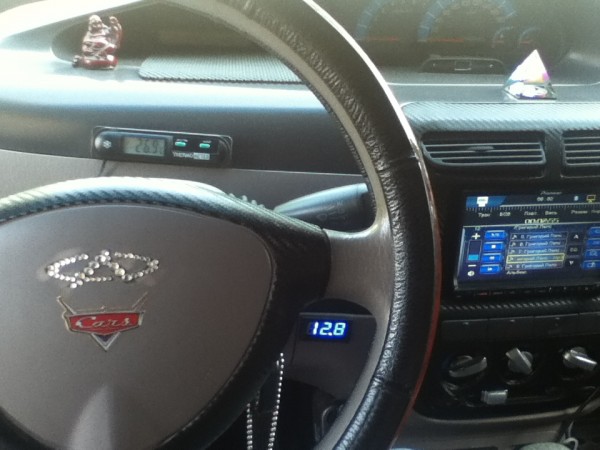

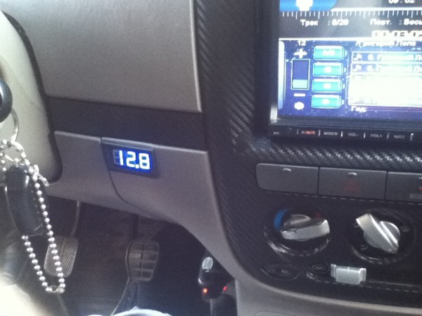

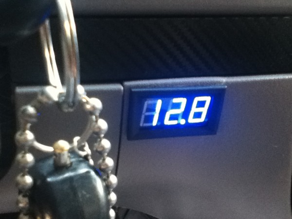

У меня была проблема с Р.Р.
Сразу не догодался что дело в нём.
Думал что то с тормозами,так как горела лампа абс и воскл.знак.
Но магнитола при этом не работала,а как стемнело началась светомузыка,помигивали фары и подсветка приборов пульсировала.
После визита к электрику и измерению напряжения,выяснилось что полетело реле,оно давало перезаряд до 16,5 вольт.
АБС просто отключился,для самозащиты,магнитола тоже была отключена своей защитой.
Поменял генератор на реставрированный,в нём поменяли -обмотку,подшипники,щёкки,за всё 450грн.
Но на будущее ,решил себе установить вольтметр,для контроля зарядки АКБ и для контроля работы Р.Р.
Брал приборчик в это магазинчике http://dostupny.uaprom.net/g2001815-vol ... ampermetry
Быстро отправили,наложенным платежом.через день забрал на новой почте.
фото прибора приведены ниже.
Долго думал где поставить вольтметр,чтоб свечение не сильно напрягало.
Решил всётаки под рулём справа.
Подключил на контакты фишки замка зажигания.
Снял фишку,всунул проводки и одел фишку на место.
Когда поварачиваеш ключ в первое положение и идёт самотестирование,вольтметр уже включается и показывает напряжение в сети
и видно сколько вольт даёт АКБ.
При старте двигателя прибор гаснет,на время маслания стартара,после заводки двигателя опять включается и показывает напряжение рабочей бортовой сети.
Приборчик очень гармонирует ,цветом циферблата, с подсветкой приборов авто,а так же с цветовой палитрой монитора магнитолы.
Всё выдержанно в корпаративном синем цвете.
Учитывая что у меня ещё и подсветка ,диодная под ногами ,синего цвета.

Вообще прикольно получилось)))) :D

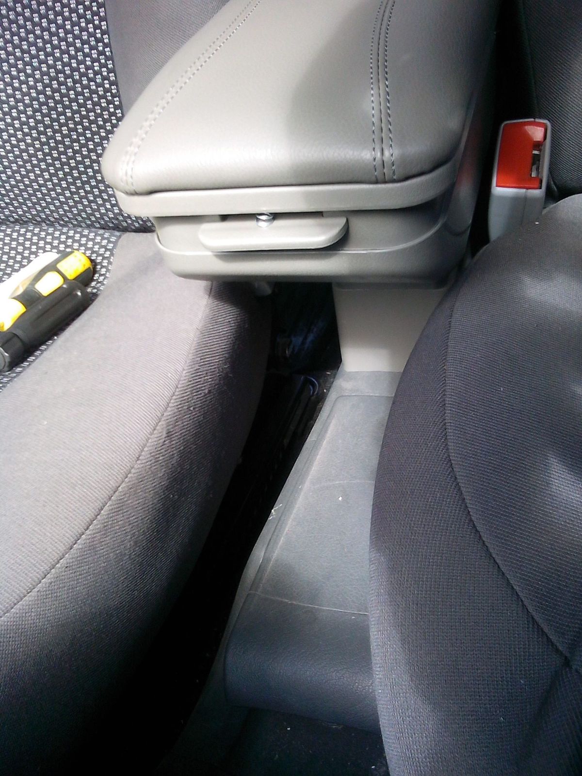

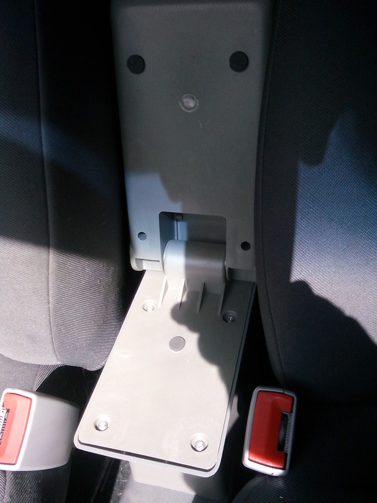

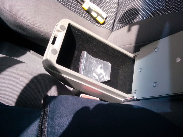

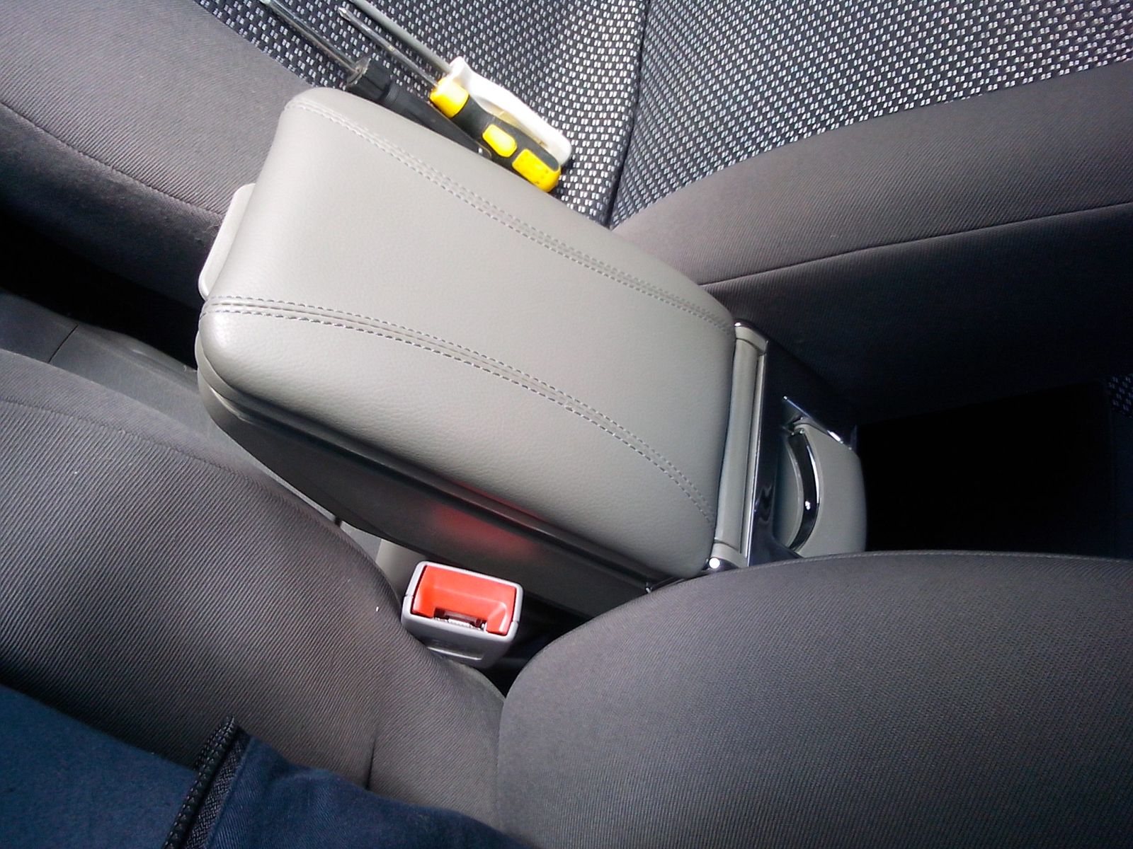

Вот такой подлокотник приобретен в китайском интернет магазине и установлен на моей Кимо.
http://www.aliexpress.com/item/Cherys-a ... 90182.html
Cобственно поднимающийся подлокотник, под ним отсек для всяких мелочей, сзади держалка для бутылки и маленькая пепельница. конструкция универсальная - снизу переходной адаптер, который разный для разных моделей авто. наш ставится в место пепельницы. доступу к ручнику не мешает.
Мне понравился, оттенок близок к серому кимовскому (при заказе цвет уточняется). удобный, мне такого подлокотника в кимо не хватало.
мне обошлось 18 долл плюс 19 долл доставка в Украину. интересно что на след. день после заказа продавец поднял цену.
могу рекомендовать.

Адаптер как и на варианты,который я выкладывал ранее.))

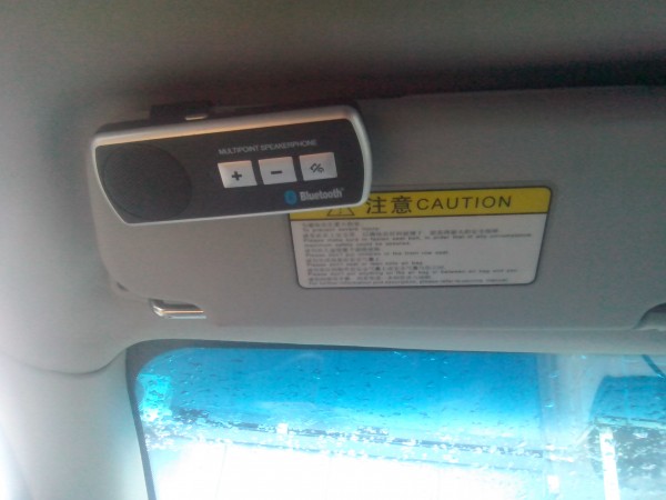

Купил в Китае себе громкую свзязь.
Обошлась в 10 у.е. Вообще вешь супер. Лучше чем блютуз наушник в ухе торчит.
Только сел в машину нажал на кнопку он уже и подключился))

Давно ли "Славуту" вскрывали?? так и приглашаете нарьё в салон ваших авто...

У меня железное правило, все забирать из салона каждый раз, даже если иду в магазин. 8-)
Когда-то оставил в копейке все и мафон и документы. Так их украли. (Даже зеркало заднего вида) После этого ничего не оставляю.

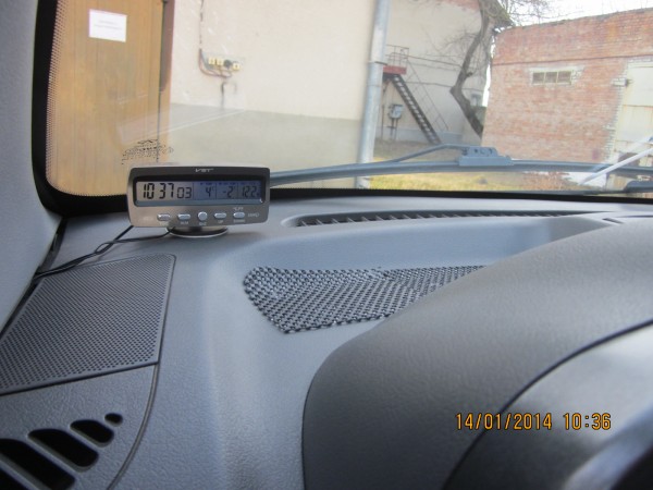

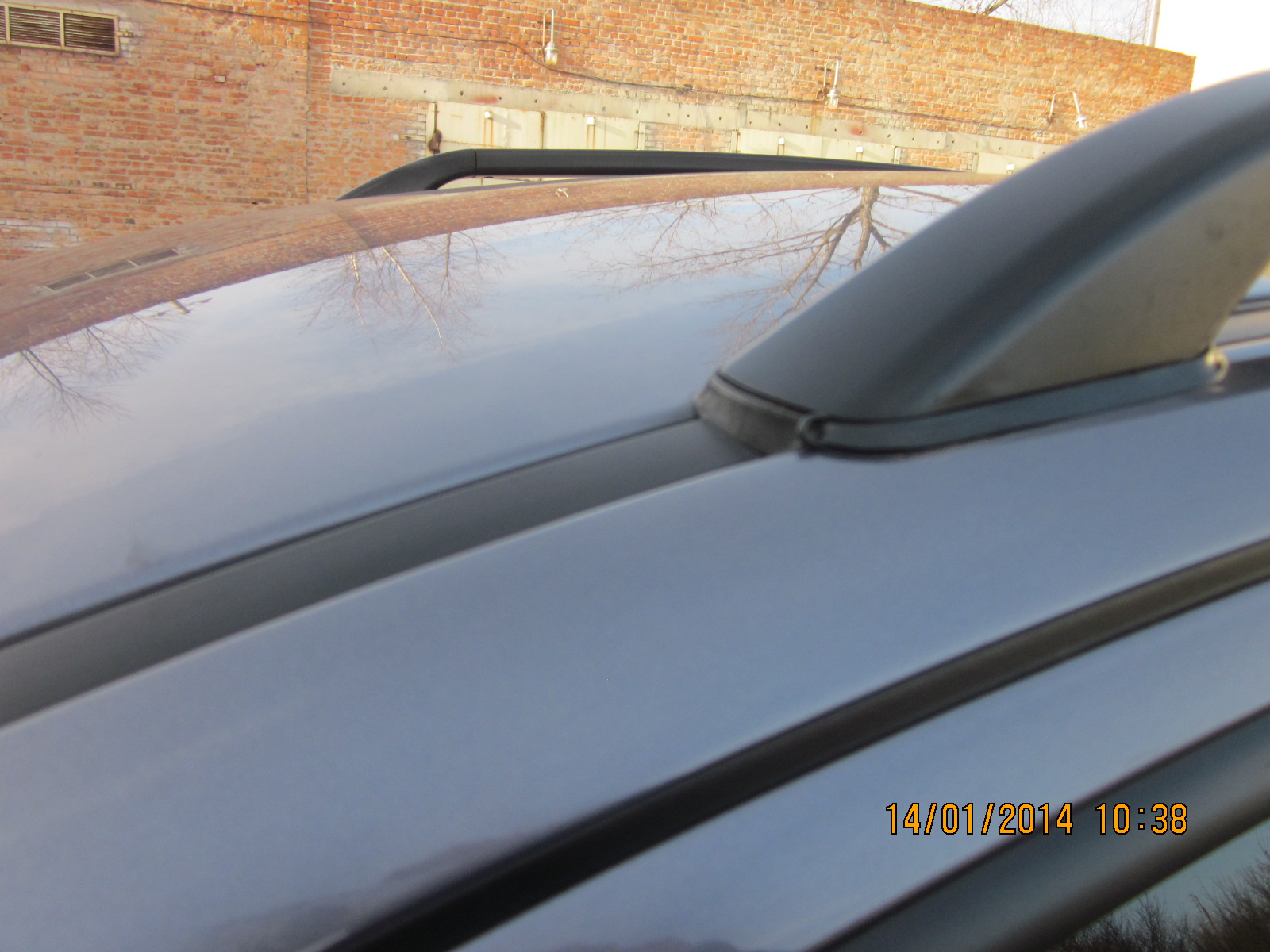

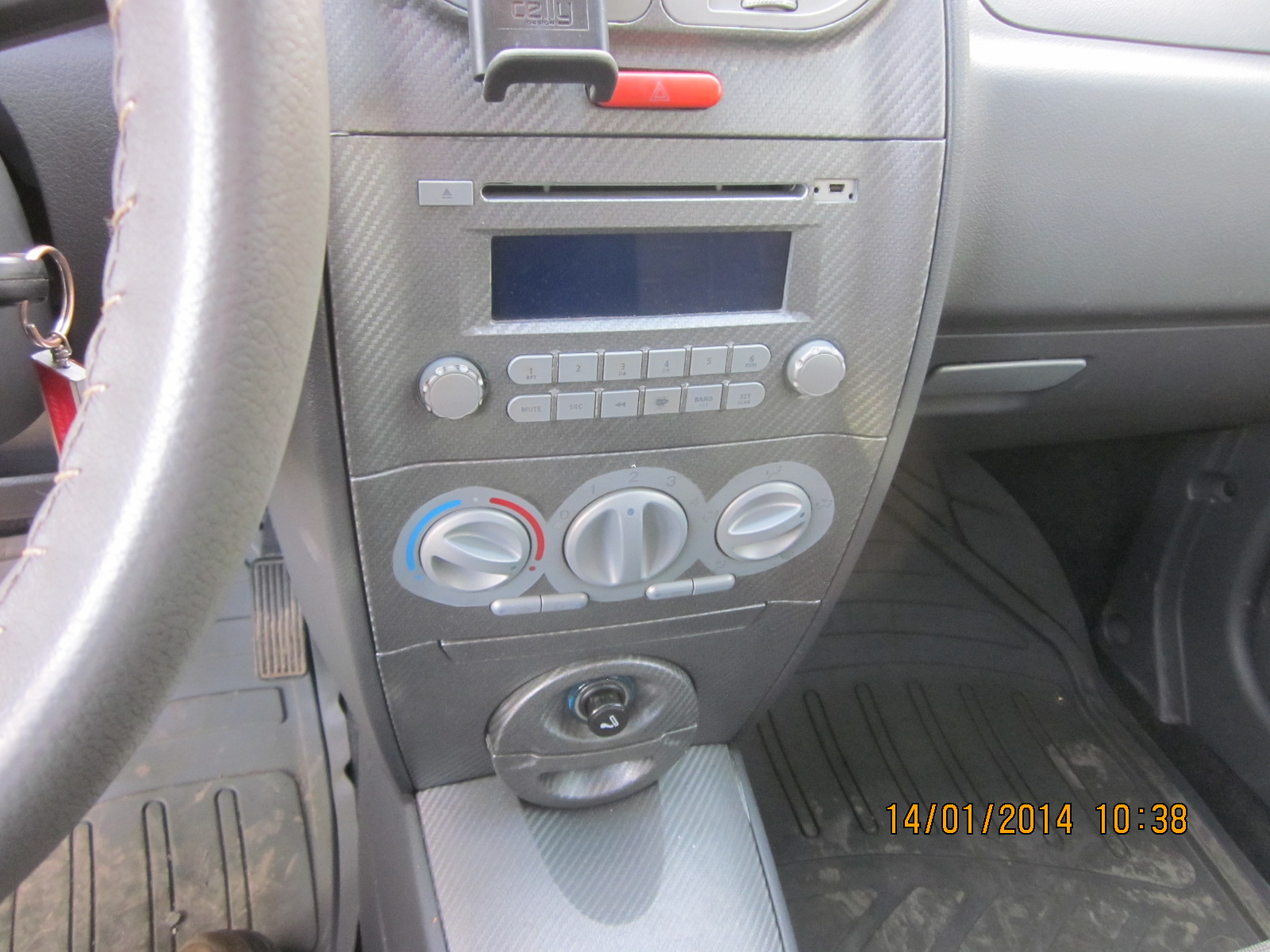

Тоже вольтметр с темометром поставил
, провода -питание к предохранителю прикуривателя, датчик забортный- под заглушку грузового релинга
. Ну а пленка на панели досталась в наследство тыскыть.

а я решил верх не клеить ,так как говорят на солнце начинает коробить пленку... а обклеил только магнитолу и для дизайна вентилятор.

и правильно решил, у меня верх- покороблен, факт
