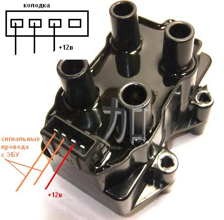

Повідомлення Re: Диагностика Chery Kimo
при включенном зажигании, какое напряжение показывает вольтметр на сигнальных
проводах катушки зажигания с ЭБУ? 0в или 3,5в :(
