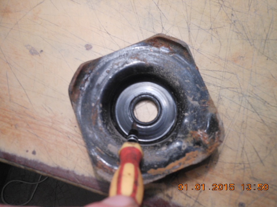

Гыы :-) во первых на этой подвеске есть изумительный фирменный стук, это когда аморт идёт на отбой. Есть практически у всех, в особенности у кого стоит всё якобы ''родное и рабочее''.
И второй момент, лёгкий стук напоминает стук нерабочего(стучащего аморта), есть тоже практически у всех у кого стоит родное говно под названием опорный подшипник.
П'ят квітня 15, 2016 16:01
Повідомлення Re: Посторонние звуки в наших машинах
У меня опорники вроде не стучат, но когда мороз или влажность, при повороте руля они издают такие звуки, что аж народ оборачивается.
Пон квітня 18, 2016 10:00
Сами опорники стучать не могут по определению.Все стуки связаны с их работой и местоположением.Твои например не работают и уже давно.
