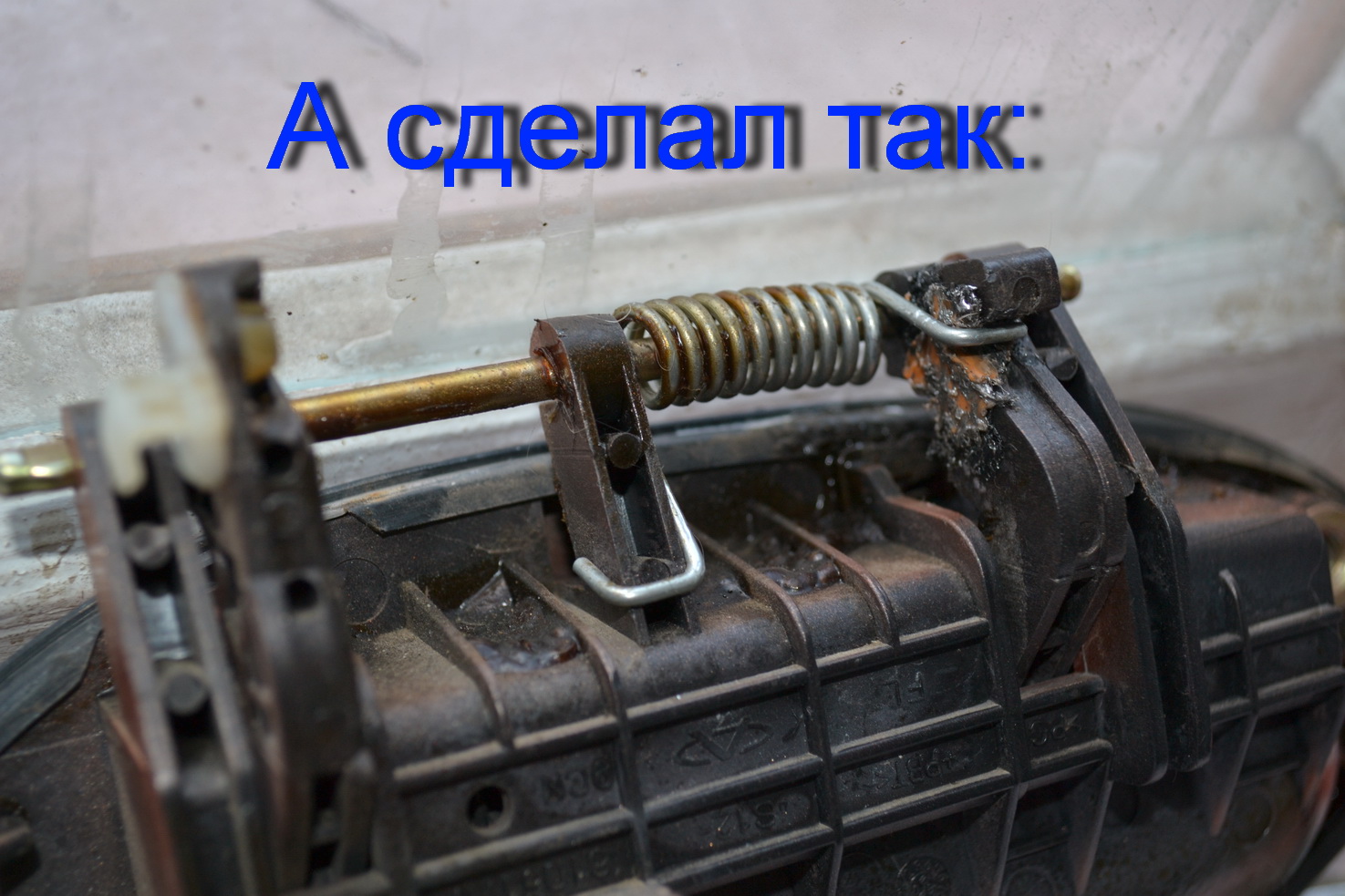

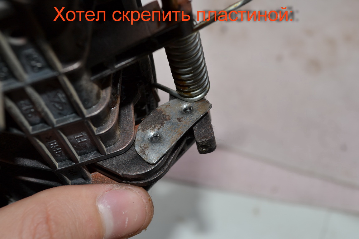

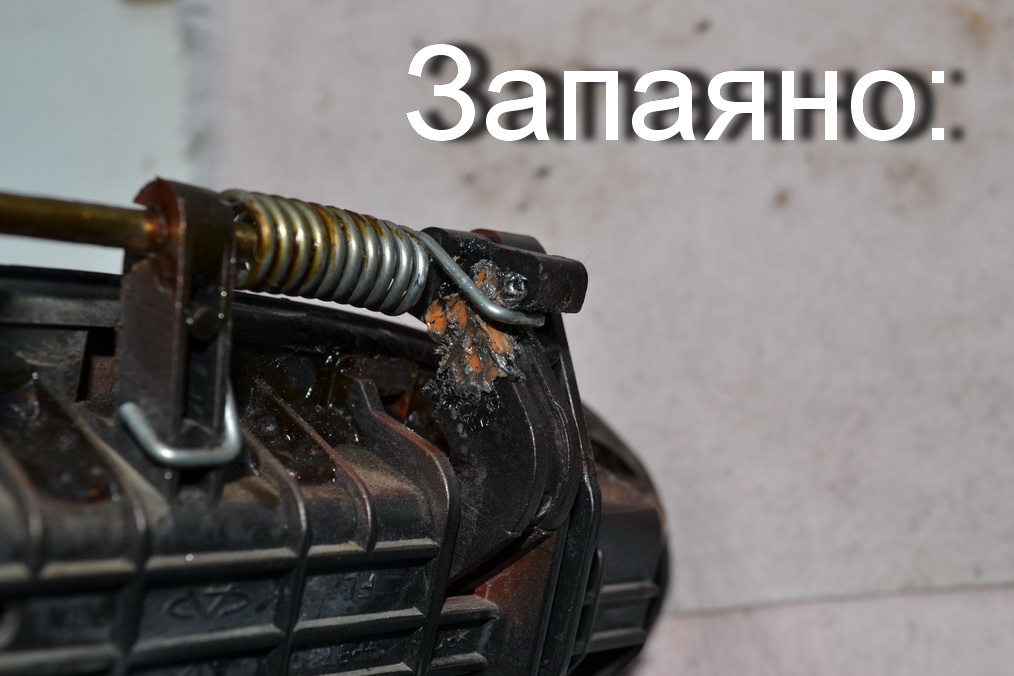

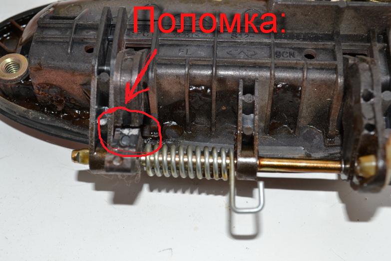

Сломал ручку на водительской двери. Цена вопроса - гвоздик без шляпки и паяльник!!! (спасибо mini за идею)! Времени потратил больше часа, т.к. двери разбирал первый раз. Сначала хотел металлическую пластинку прикрутить на саморезы, но не получилось - пластмасса крошилась, саморезы не лезли. Паяльником реально вплавил туда за 5 минут и сверху накрошил для верочки совдеповской пластмассы - в результате ручка как новенькая. Впредь буду открывать мягко и резко не бросать)))) Фото прилагаются:

я так после первой зимы делал - хватило на 10 месяцев))) и опять поломалось в том-же месте...

А я клею на бакситку. Хватает на месяц, два. Теперь открываю окуратно

я суперклеем+паяльником.... второй раз через тонкую мет. пластинку... пофигу - всеравно ломалась

ручку уже ломал 3 раза и все на одной двери. Думаю проблема в регулировке самого замка то есть чем ближе регул. ушко к центру салона тем глубже закрывается дверь и туже открывается ручкой в следствии она ломается.
