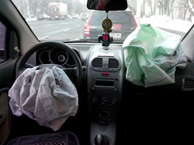

Вот и у меня проблемка была 1 декабря 2014 года. И что поразило, машина Китай а подушки и ремни стрельнули, слава богу. Но нарисовалась другая проблема, эту безопасность купить нужно. Новое под 20000 тыс. а б/у очень трудно найти.

На какой скорости был удар?
Датчики подушек стоят на лонжеронах.
По принципу действия похожи на датчики акселерометры.
Срабатывают или по сильно быстрому замедлению или при деформации лонжеронов.
Смотрю по фото.
Удар несильный, на 40-60 км/ч м.б.
"Ушел" внутрь силовой элемент бампера и верхняя часть морды.
По любому "телевизор" потерял геометрию.
Радиаторы сверху остались, а снизу загнуло опорные кронштейны.
Если не текут, то повезло
Подрамник не видно, м.б. тоже нарушение геометрии.
Лонжероны не должны повредиться при таком ударе, но ХЗ.
Справа шкив привода кондея пилит фару или трубку бачка омывателя.
Подушки это ппц.
Нормативными документами не предусмотрено их восстановление.
Мол если подушки сработали, значит авто в хлам и страховая его затоталит.
Но есть умельцы, которые прошивают контроллер подушек в первоначальное состояние и он не знает, что их нету.

Обычно в таких случаях в цепь SRS (жгуты жёлтого цвета) ставят обманку...
Менять подушки и пиропатроны в преднатяжителях ремней - очень накладно.

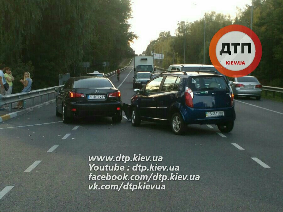

Повідомлення Re: ДТП vs KIMOлеты
Опять кто-то из наших? Сочувствую...
http://www.dtp.kiev.ua/kiev/item/5495-dtp-pod-kievom-na-varshavskoj-trasse-stolknovenie-leksus-i-cheri-foto.html

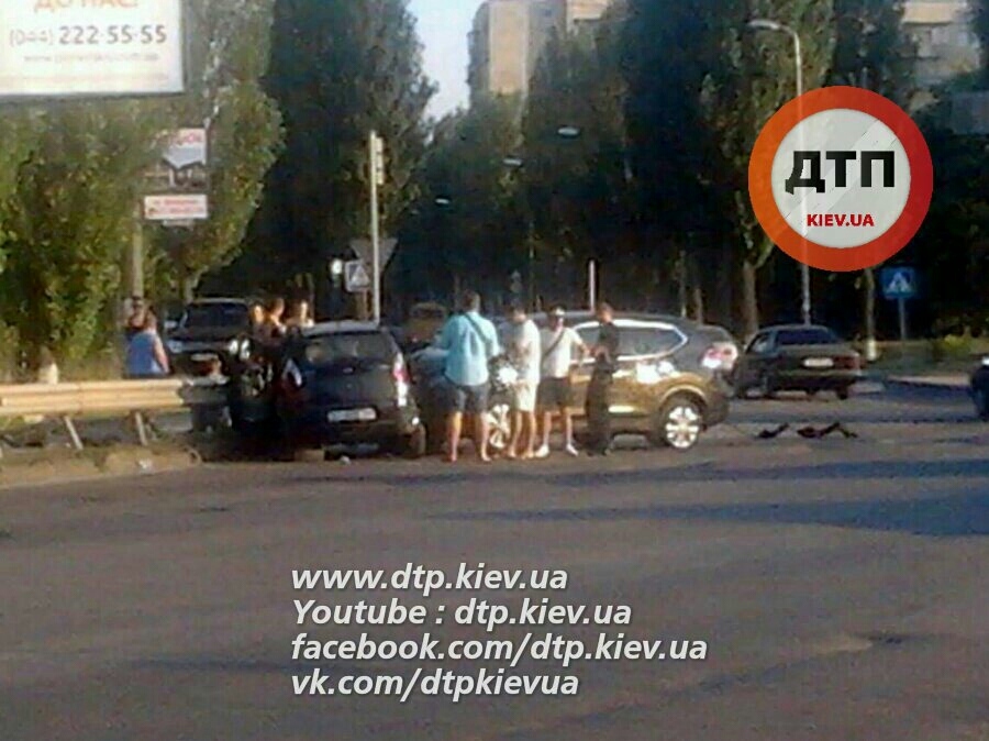

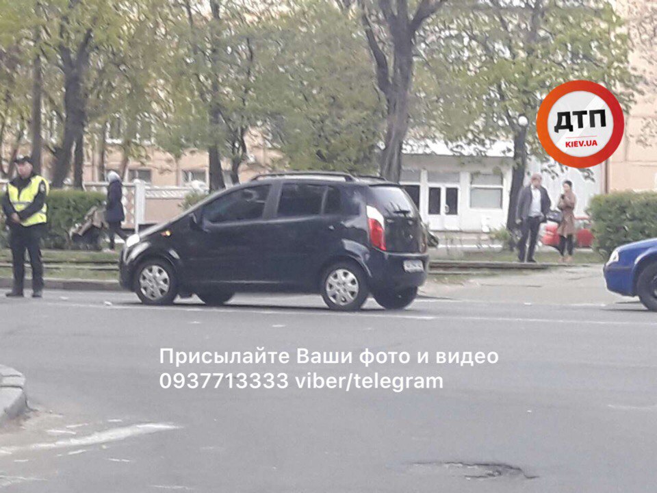

Кто попал в переделку на Куреневке?
http://www.dtp.kiev.ua/kiev/item/7427-dtp-v-kieve-na-ryleeva-kirillovskaya-cheri-bil-peshekhoda-na-perekhode-foto.html

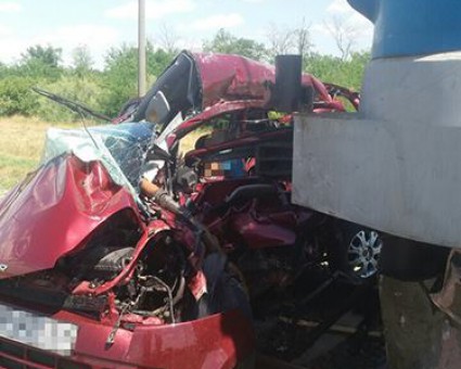

http://magnolia-tv.com/photo-news/2017- ... inuli-foto
Не уберегла...
Хотя думаю если б дитя в кресле детском было за пассажирским сиденьем... - шансы выжить были бы велики...
Чет липня 06, 2017 12:36
Без шансов.... :sad:

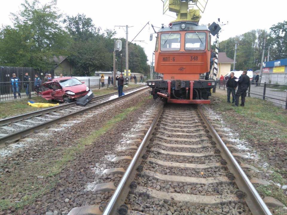

Ещё:
Смертельное ДТП под Киевом, сейчас в Глевахе.
Предварительно, водитель Cherry #АІ4470СА хотел "проскочить" железнодорожный переезде перед поездом. Не успел. Пассажир погиб на месте, водителя госпитализировали в тяжелом состоянии.
На месте работают патрульная полиция и следственно-оперативная группа...
:sad:
https://www.facebook.com/dtp.kiev.ua/posts/901713893327838
https://112.ua/avarii-chp/pod-kievom-poezd-sbil-avtomobil-odin-chelovek-pogib-414081.html
Берегите себя и близких!

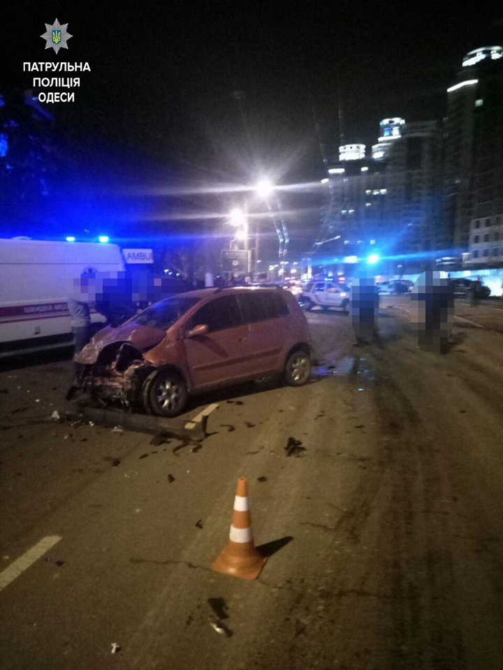

http://timer-odessa.net/news/v_nochnom_ ... l_468.html вот ещё как бывает.
...В ночь с понедельника на вторник в Приморском районе Одессы столкнулись два автомобиля.
По предварительной информации, водитель автомобиля BMW, двигаясь по улице Генуэзской от площади 10 Апреля, совершил столкновение с автомобилем Chery, который двигался во встречном направлении...

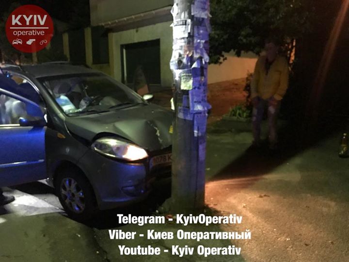

Минус один(одна) пилот(пилотка)... :justcuz_drink.: :censored: *Ст. 130 КоАП Украины
http://kyivoperativ.info/other/anka-anichka-anyuta/
Машинку жалко :sad:
