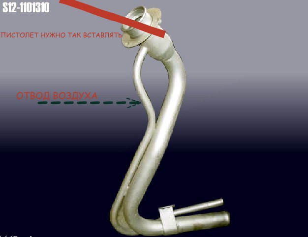

Drat написав:
Забрал вчера машину с СТО. Напомню, не хотела заправляться.
На СТО сняли бак, все с ним было в норме. Мастер сказал, что единственное объяснение почему не заправляется это ПОЛТЕРГЕЙСТ!!!
Поставили бак, поехал на заправку и все ОК, заправился, сегодня опять на заправку и опять ОК. "Массаж" помог.
Цена вопроса литров 10 бензина, недосчитался после СТО. Ну хрен с ним, зато заправляется =)
Сам бак пофигу, тут дело в горловине, вернее в трубке отвода воздуха
или шланге,
который соединяет трубочку с баком...они должны быть не забитыми...
При заправке воздух(пары) должны отводиться не попадая в пистолет, иначе в пистолете сработает диафрагма, которая перекрывает(отстреливает) подачу...

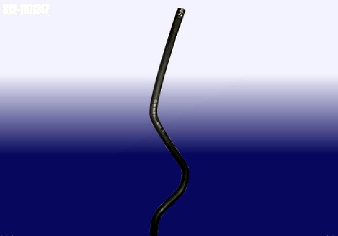

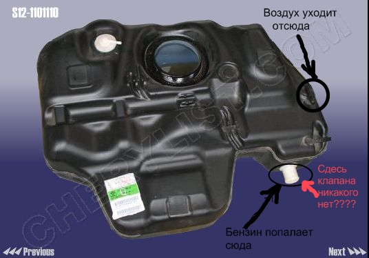

Drat
у меня появилось вот какое подозрение!
скорее всего (если смотреть со стороны бака) перед трубкой отвода воздуха есть клапан который предотвращает вытекания бензина в случае опрокидывания а-ля, так вот, если резко дать напор бензина с пистолета в бак то он и срабатывает, а если начинать давать бензин потихоньку то пробл быть не должно.
Я сейчас так и делаю и пока вроде нормально.
Буду на СТО буду эту тему с ними решать может такое быть или это фантастика?
Кстати особенность, что такая лажа происходит при сильном давлении топлива в пистолете, описывалась ранее на данном форуме, только описание причины было в завихрении топлива по дороге в бензобак (чего я не исключаю так как не мог самостоятельно и полно проанализировать процес)
Кстати просьба остается в силе может кто разбирал топливную систему до бака подскажите есть там эти клапаны или нет????

Повідомлення Re: Особенности заправки, бензонасос
Этот белый клапан, есть. Когда мой бак снимали, я его обсматривал, клапан был, на нем заслонка на пружинке, очень легко при надавливании открывается во внутрь.
Все дело в том, что сильный напор здесь не причем, я ж писАл, что еле еле цедил, но 100 грам, пока из горловины не начинал вытекать бенз, потом он уходил из горловины через отверстие для воздуха, 10-15 сек перерыв и опять грамм 100-300. =(
