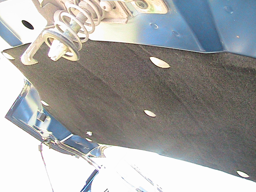

Я думал ты там тоже какой-то обесшумливающий материал прикрепил .
Конечно абесшумел. Сначало вырезал по форме выемок под капотом шаблон, за тем из герлена вырезал, приклеил, был тонкий пенопласт я и из него сделал по форме детальки все наклеил, а с верху по шаблону с плотного картона вырезал и обклеил материалом. В добавок в низу закрыл промежуток в который поподает грязь на ремень. А материал как на десятках под капотом. Двигатель заметно тише урчит с улици, а в солоне практически не изменилось,
Ср апр 22, 2009 9:54
Сообщения: 2916
Откуда: Ростов-на-Дону

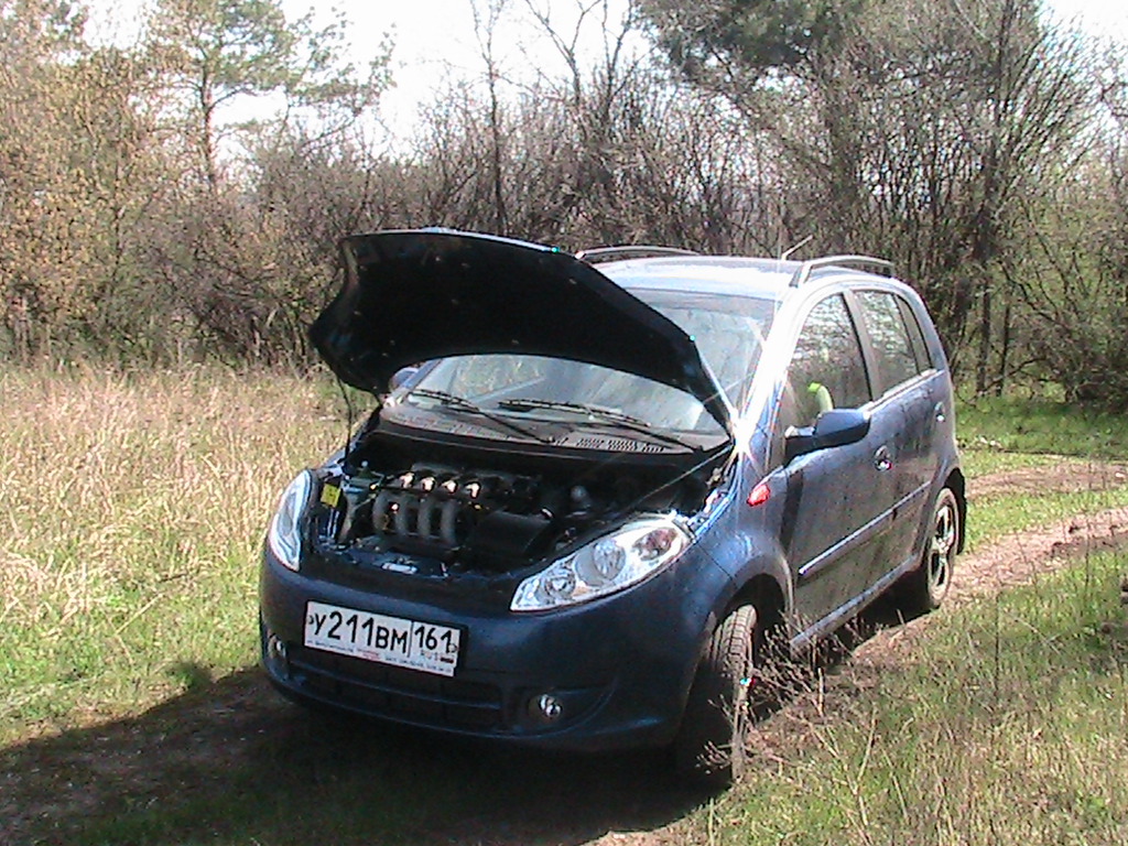

Сообщение Re: Тюнинг (доводка) KIMO (обесшумка и т.п.)
Капот из нутри

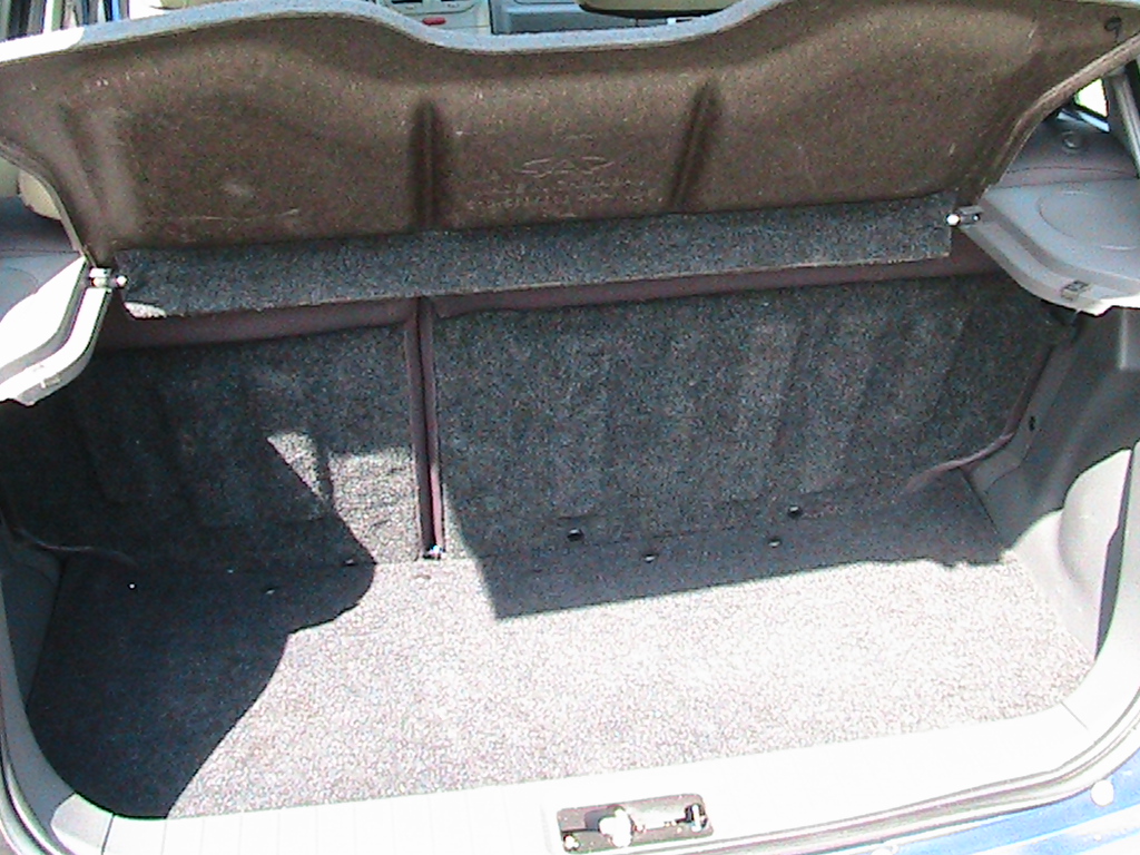

Багажник
