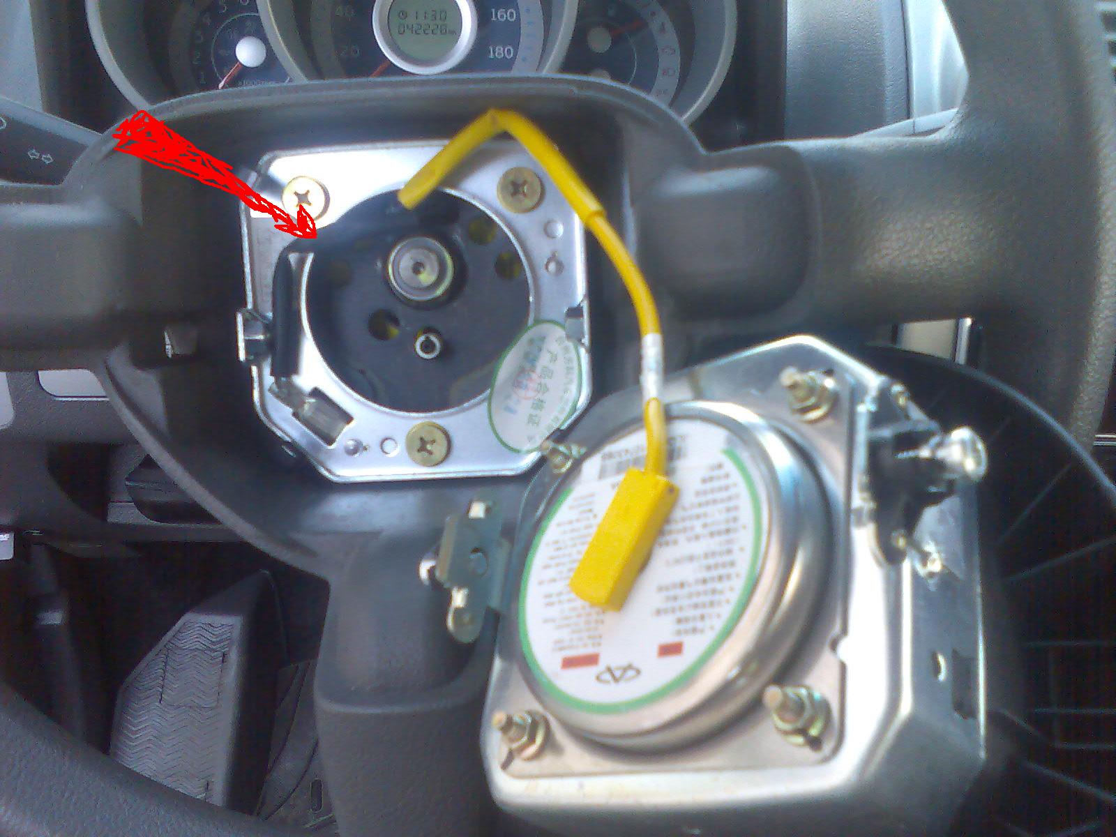

появилось торохтение в руле , когбудто шуруп в подушке безопасности, разобрал. Открутилась пластина на которой крепится бибикалка с подушкой, разбираеться так: по бокам руля есть заглушки , окуратно их снимаем , под ними болтики под шестигранник на 5 . выкручиваем их и снимаем бибикалку, затягиваем болты , и собираем всё в обратном порядке
Я уже писал , что достает "торохтенье в районе подушки на руле. Пользуясь опытом LAFA снял накладку. Все крепежи в норме- ничего не раскручено. Скрее всего звуки издает термоусадка на проводе (На фотке обозначил) . Пока закрепил все жестко с пом. двух. стор. скотча - поезжу проверю результат.
Нед квітня 26, 2009 11:50
Проделал подобную операцию - но ограничился протяжкой - в итоге звона в бибикалке стало меньше - он стал более мелкий и тонкий - возможно звенят шайбы под пружинками. Даже не знаю - болты подтянулись примерно на 1/2 оборота. Но видать все же дело было в них - т.к. звук все же изменился. :moil:
