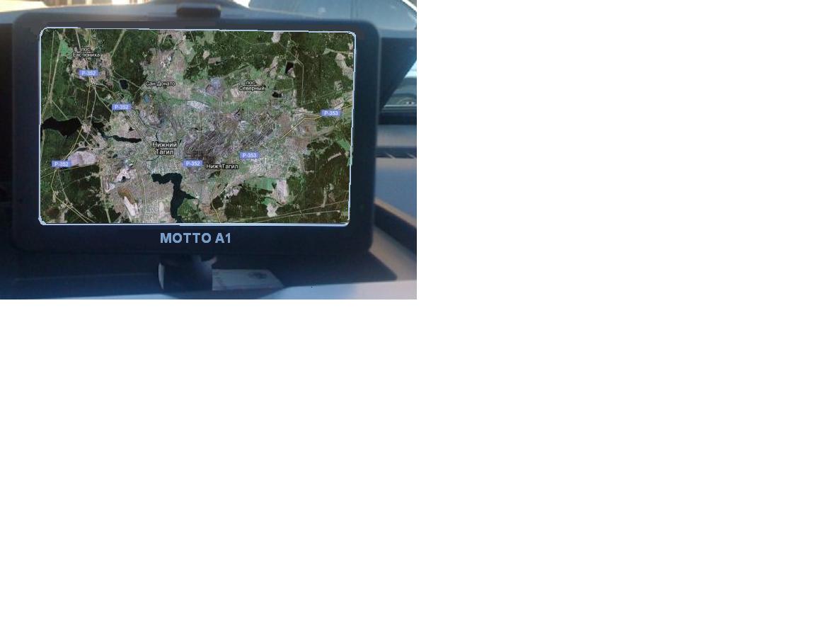

включаю GPS навигатор Нижний Тагил!!!!!!!!!

Это к чему?
Motto! Ну ка верни мне мой Полтинник (что за навигатором) :idea:

Не может быть :-o Нижний Тагил видно со спутника???? :hunter:

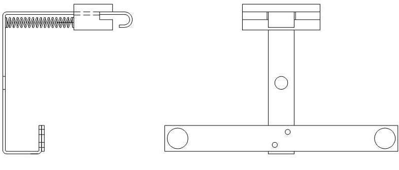

вот набросок чертежа!
Вложение:
если когото заинтересовало то отзовитесь я тогда более детальный чертеж сделаю !

что то за глюк ! на данном эскизе показано крепление только к воздуходувке крепеж самого навигатора не показывал так как крепежи могут быть разными!

А как на практике? низ не скачет? т.е. не дребезжит на кочках? мож есть смысл подклеить на поверхности, контактирующие с воздуходувкой войлок?

я выложил свою разработку чесно спи....ую у китайцев! Оригинальный крепеж можно увидеть в видео обзоре ТЕНЕКС 70М или 70В, это одна и таже модель!
В оригинале там стоят резиновые уплотнители, я предполагал к установке - мебельных силиконовых или войлочных!
на кочках сам навигатор маленько подпрыгивает за счет крепления в 1й точке, но зато не закрывает обзор на лобовом стекле!
Во чуть не забыл! При не акуратном использовании можно выломать решетку воздуходуйки! там крепления хлипкие!

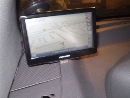

На конец- таки приобрёл навигатор, который подошел к моим требованиям. Дигма. Стоимость 5500р. С функцией заднего обзора с применением камеры, БЛЮТУЗ, и прочими прибомбасами, манитор 5 дюймов, плоский. отсоеденение от панели без вынимания проводов, кранштейн легко установился в интерьере КИМО, фотки- чуть позже.

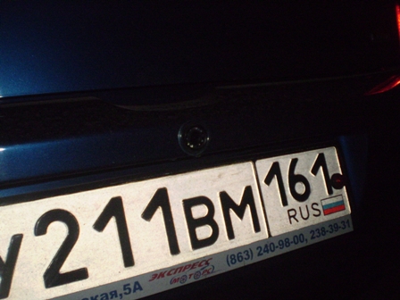

фото навигатора и камеры заднего вида.

Навигатор не далековато стоит, руль и приборка не мешают смотреть?
Я туда тоже пробовал, но мне не понравилось.
Камеру сам ставил?
Бампер снимал?
Ее слишком заметно, не боишься, что с3,14здят или разобьют?

Для меня очень оптимальное место. Камеру ставил сам не снимая бампера. Скомунниздить не так просто от туда, а вот на счёт разбить, так всё можно разбить.

Расскажи, как ставил камеру?
Там ведь на корпусе резьба, а изнутри накручивается гайка?
Как ее закрепить не снимая бампера?
А провода как тянул, там же под бампером пенопласт, который не дает этого сделать?

В моём случае камера на лапках. Прикручивается с низу , т.е с верху номера. Проделал отверстие, с кембрика облогородил края этого отверстия, вставил камеру и прикрутил с наружноу стороны бампера саморезами. Провода легко пролезли в отверстие вентиляции где запаска, снял пласмассовую решетку с клапанами, всё установил, а за тем на место всё поставил, получилось, на мой взгляд , практично, и эстетично!
