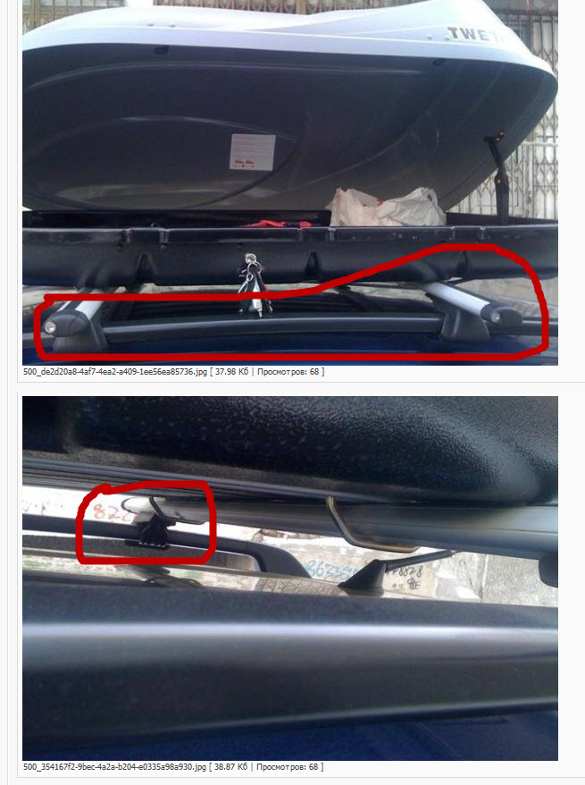

на самом деле... вариантов море. Я уже в процессе изгoтовления багажника выбрал простейший. (см. фото paKIMOna)

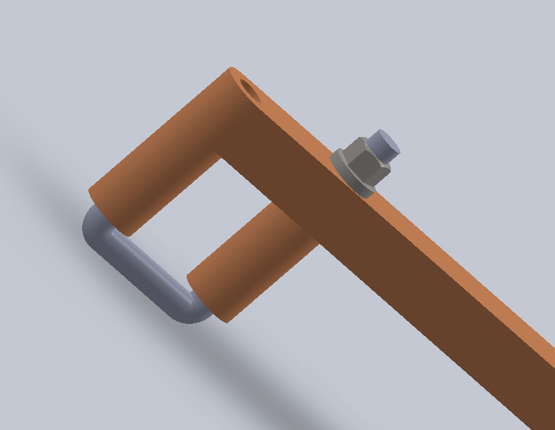

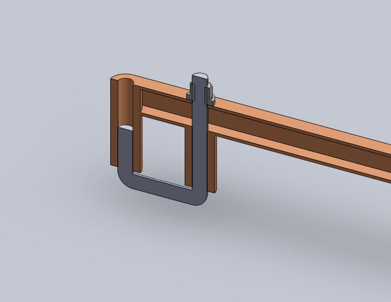

VetalNB написав:
1. ее (хитрую шпильку) может быть оч неудобно запихивать в отверстия в боксе
Продумано. промерял, все будет проходить чики-пики
Цитата:
2. недай бог некачественная сталь шпилек они при поперечных усилиях начнут шататся и и пытатся выломать незакрепленный конец!3. при затяжке болта внутри бокса возникнут силы пытающиеся вращать шпильку вокруг гайки, это может вызвать повреждение самого бокса незакрепленным концом!
несколько недомалевал, но свободный конец будет зафиксирован в элемент того же ребра жесткости, так что вращения не будет. выход шпильки будет усилен приваренной втулкой.
Цитата:
4. внутри бокса образуется шпилька минимум 10 мм, это не оч удобно так как об эти шпильки будет постоянно чтото рваться!
ну тут тоже есть решение - закрывать, но нет идеальных конструкций, зато нет доступа извне.
Цитата:
5. такой крепеж будет держатся за ригель только в 2х точках (ригель в разрезе не квадратный, а паралелограм (короче сложные выпуклые грани)) а это не оч
Веталь, ребро жесткости (профиль) вплотную прилегает к корпусу, снизу притянут г-образной шпилькой (2 точки х 4 = 8 ) мама, не гоюй.
tsvyetkov написав:
:-o ну шоб держалось нужно пазы в боксе поменьше сделать... а то судя по рисунку будеть ерзать)... да и вопрос такой. ты в бокс будешь залезать крепления затягивать??))))
ну рисунок с дикими зазорами, для наглядности. Да алгоритм установки таков - ставишь бокс, поворачиваешь и заводишь свободный конец шпильки в посадочное гнездо, обхватив рейлинг, затягиваешь шпильку. со стороны водителя несколько неудобно, если не стать на порог. Чтобы снять дорогущий тюлевский бокс, тоже на пороги вылазишь. Бокс покупать не буду, сделаю сам за пару месяцев. Благо эпоксидки и стеклоткани сейчас навалом.

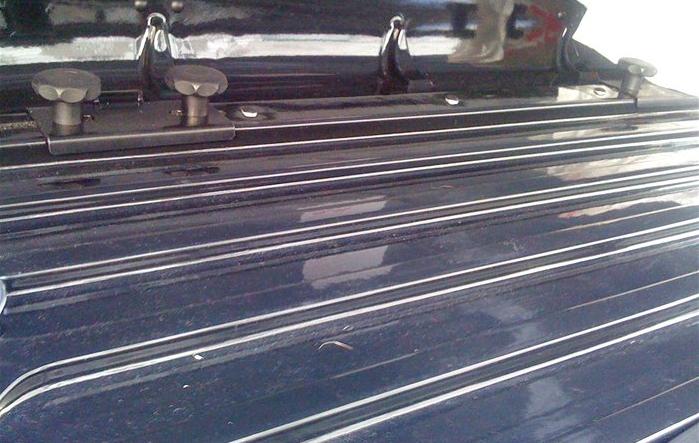

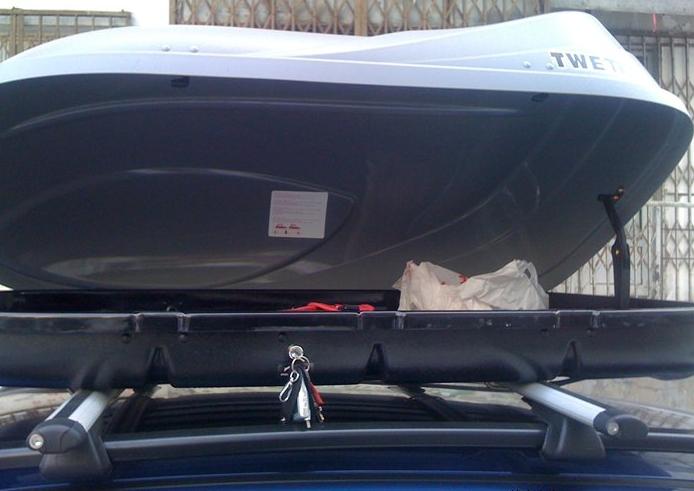

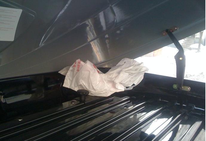

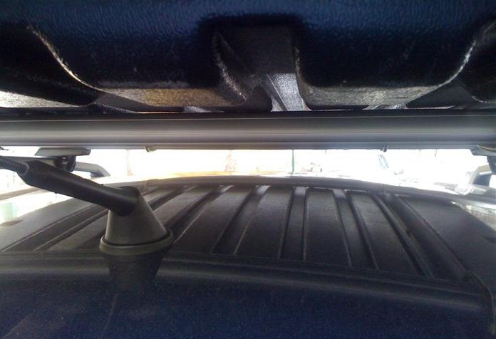

в помощь конструкторам, наглядное пособие
Опыт растет прямо пропорционально выведенному из строя оборудования.Зображення

Сегодня установил и опробовал Solid Works - я в восторге от этой САПР. Вот, что сделал в процессе освоения программы.

VJ54 написав:
такое крепление будет благоприятней даже с двумя гайками.

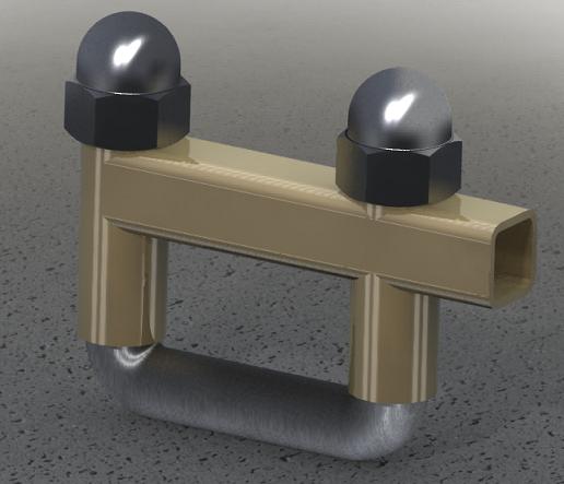

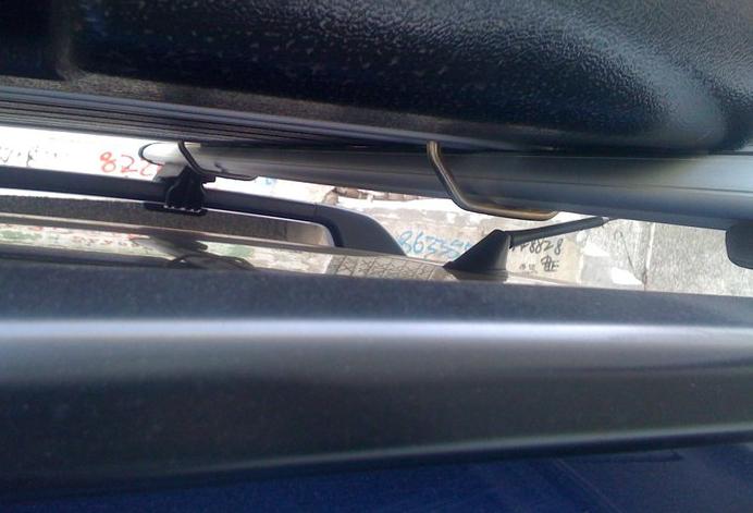

ACTECO написав:
Однозначно. Но суть всех выпендросов состоит в том, чтобы при освобождении шпильки её свободный, без резьбы конец вышел из зацепления и его можно было свободно отвести в сторону. Таким образом, предполагается более комфортные снятие/установка. А ход шпильки ограничен расстоянием от крыши до нижней точки рейлинга. Вот оттуда и пляска.

Повідомлення Re: Рейлинги
nalnik написав:
А эти гайки с верху, не будут ли они мешать при перевозки например - гипсокортона? :?
Будут конечно, если лист ляжет по площади на них. И тогда хана гипсокартону.
Так что крепление на фото которое выкладывал Актеко - рулит.
