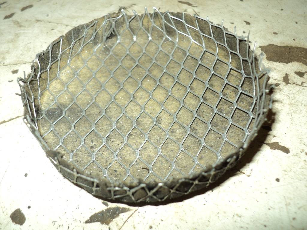

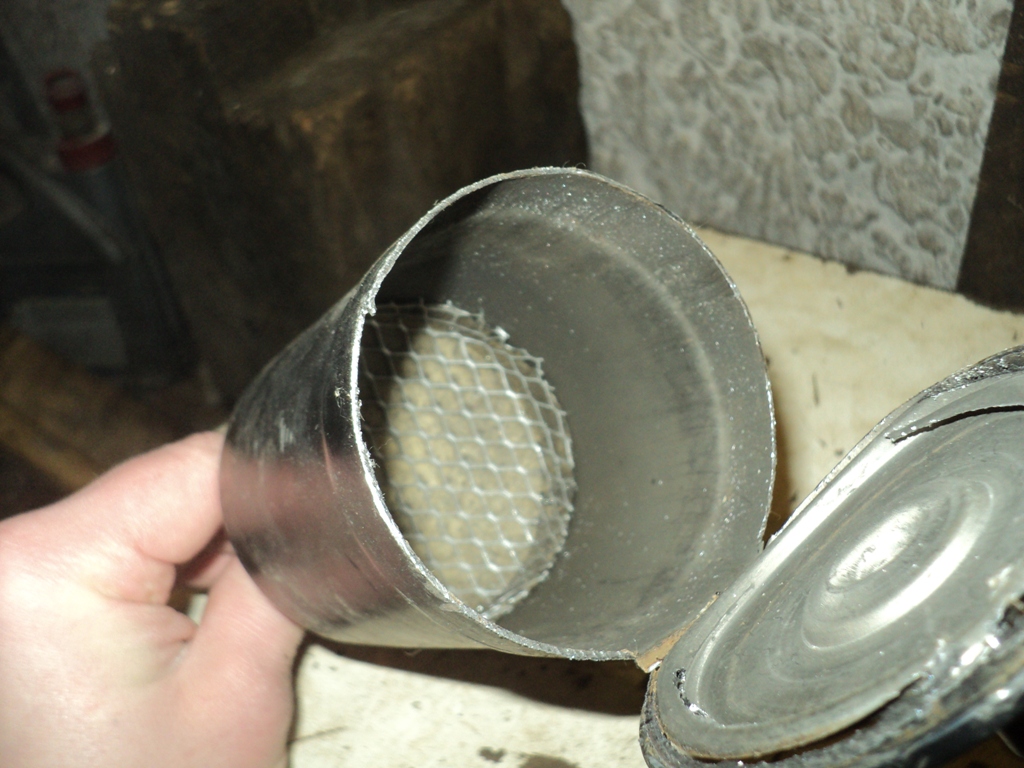

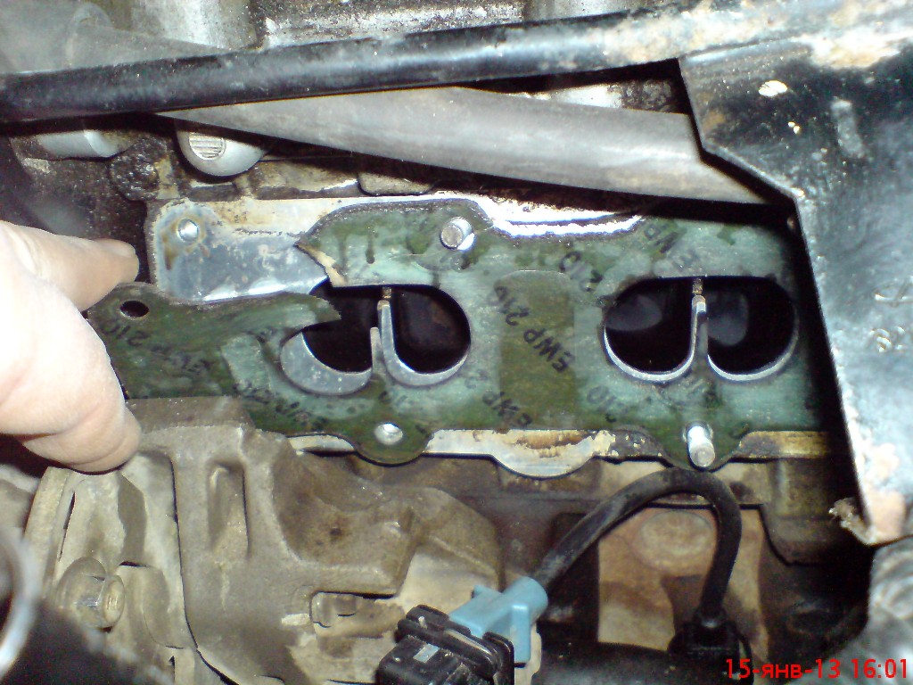

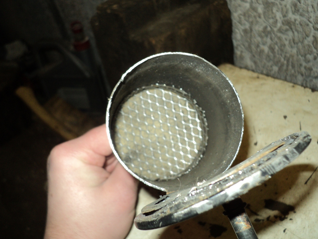

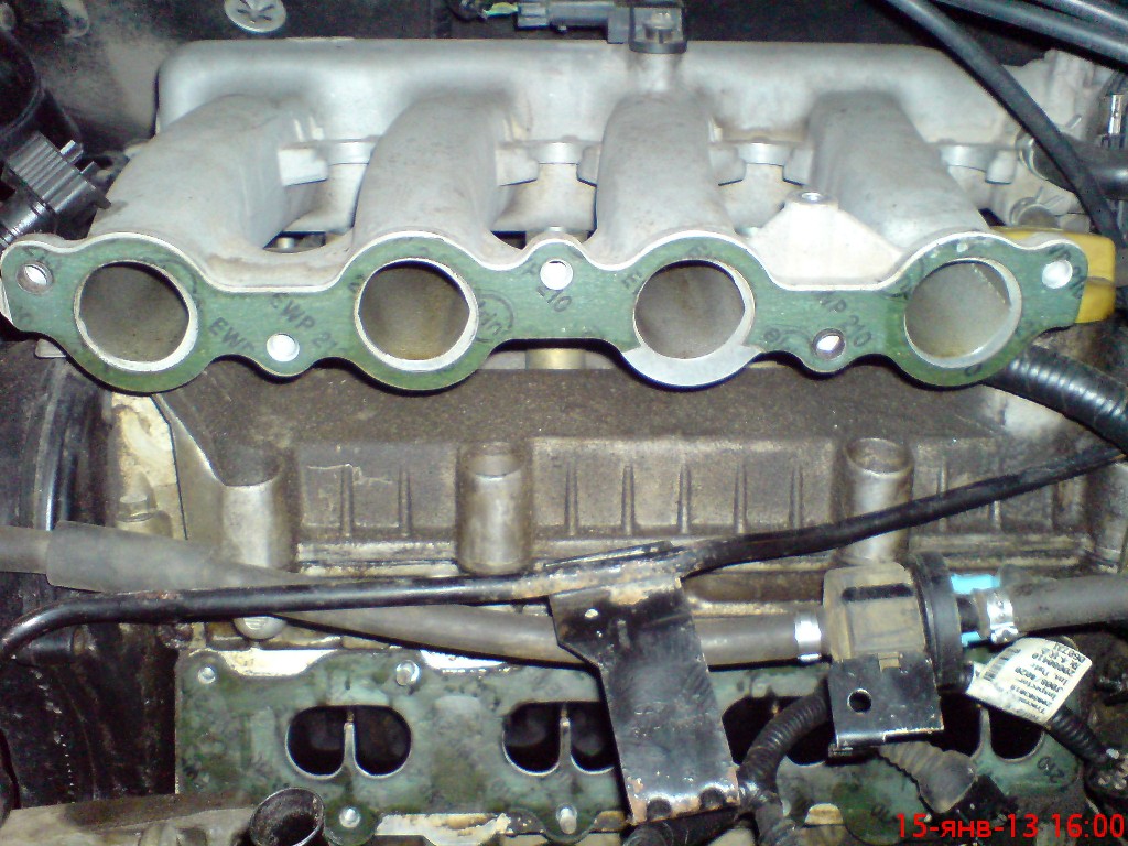

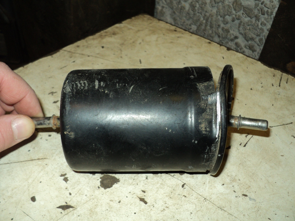

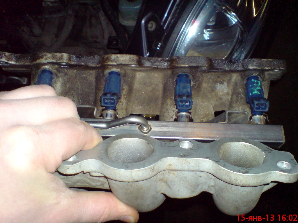

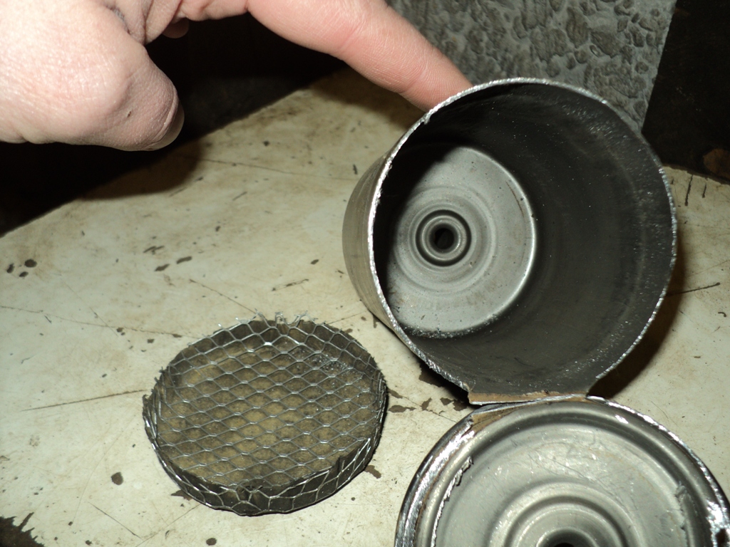

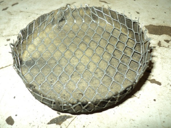

пока сервис ломал нашего клопа, в китае наступил новый год и заказать сейчас никак(. Сервисмены так и не смогли сказать причину выхода из строя форсунок, пришлось самому вспомнить былые навыки и лезть под капот (пришлось подождать, пока морозы спали, а то в гараже дубак). Причина оказалась в некачественном фильтре тонкой очистке (фото выложу попозже). При разборке обнаружил повреждённые прокладки впускного коллектора (нет слов-на СТО казлы)+собрано было всё на грязь, даже места установки форсунок не протёрли, всё в песке. не отдам больше машинку. кстати, коллектор с рампой снимается за 15-20 мин оказывается.

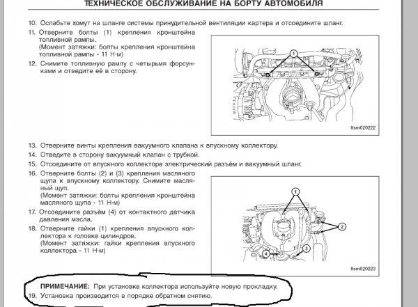

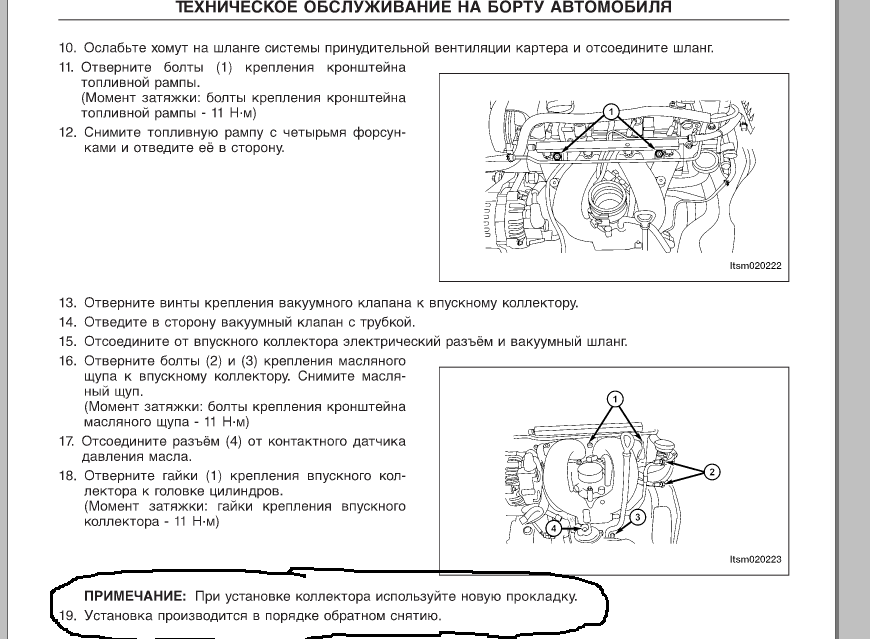

Васятка написав:
При разборке обнаружил повреждённые прокладки впускного коллектора .
Они одноразовые. При сборке нужно ставить новые.

Они как раз "многоразовые" просто при сборке желательно применять нормальный герметик. Например Victor Reintz antracit. ;)

Ну так это М11). И многие по кимовскуму мануалу ремень ГРМ на 40 тысяч меняли?

Да это М11,а ты думаешь,что у Кимо в отличие от М11 прокладка многоразовая?))))

Поставил новую прокладку, завёл, поработала 15 мин, заглушил, через 20 минут снова разобрал коллектор. Думаю, новую не стоит ставить)))
