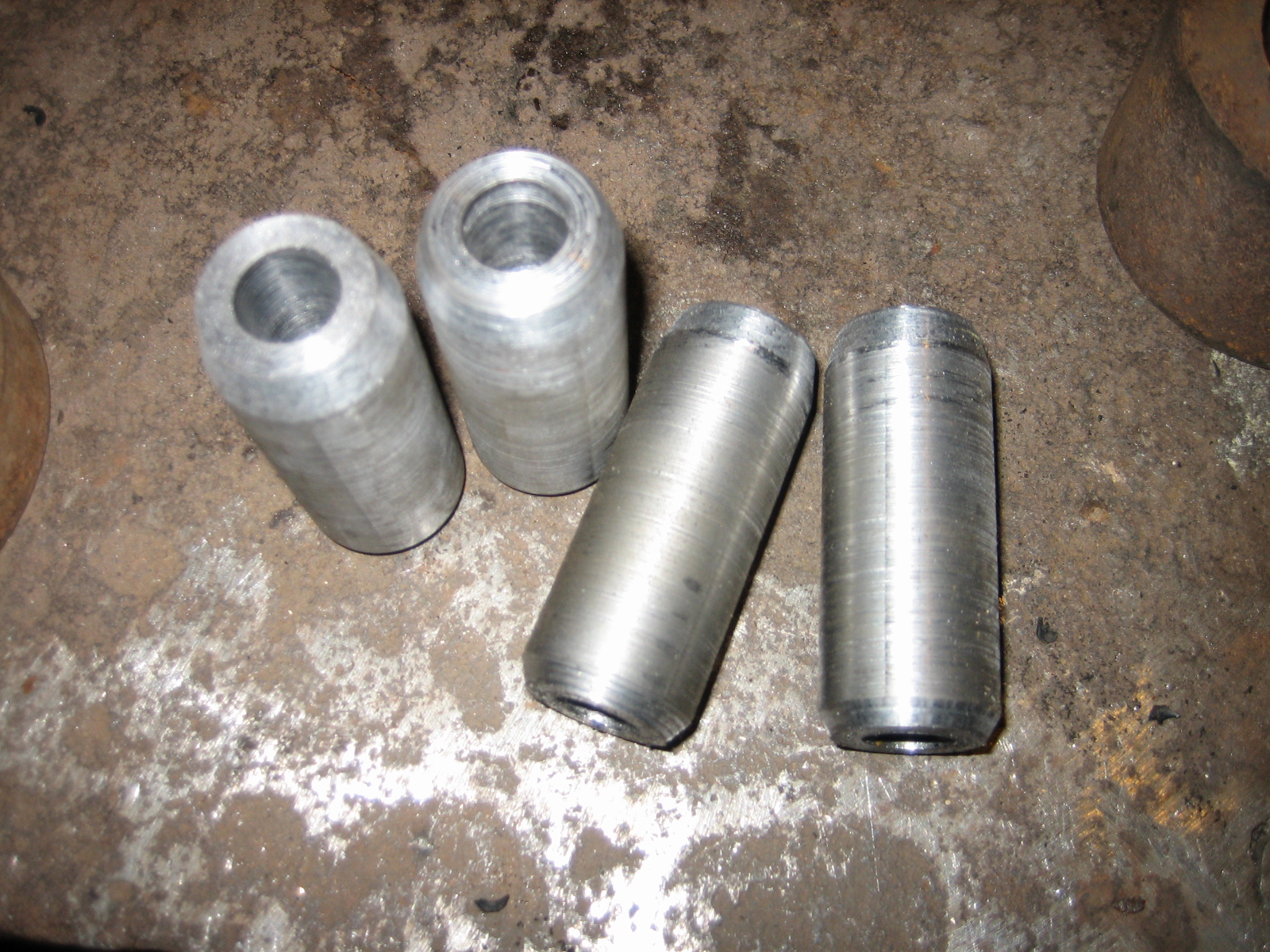

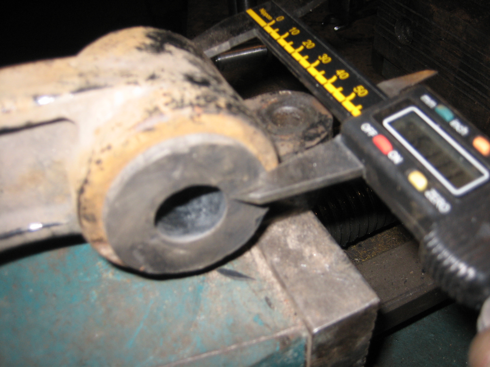

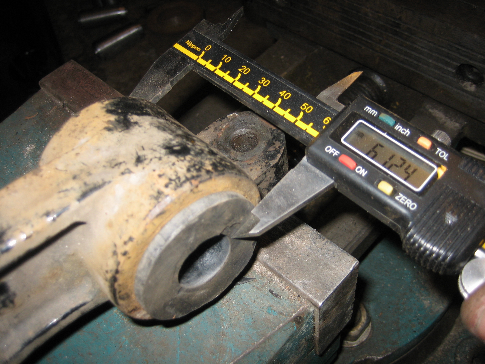

Задние сайленты, которые парные, переделал по примеру Мыссыка, за что ему еще одно СПАСИБО!
Вложений 100грн, это стоимость втулок УАЗ и услуг токаря
У токаря выточит втулки длинной 60мм диаметр 25мм внешний, 12,2мм внутренний

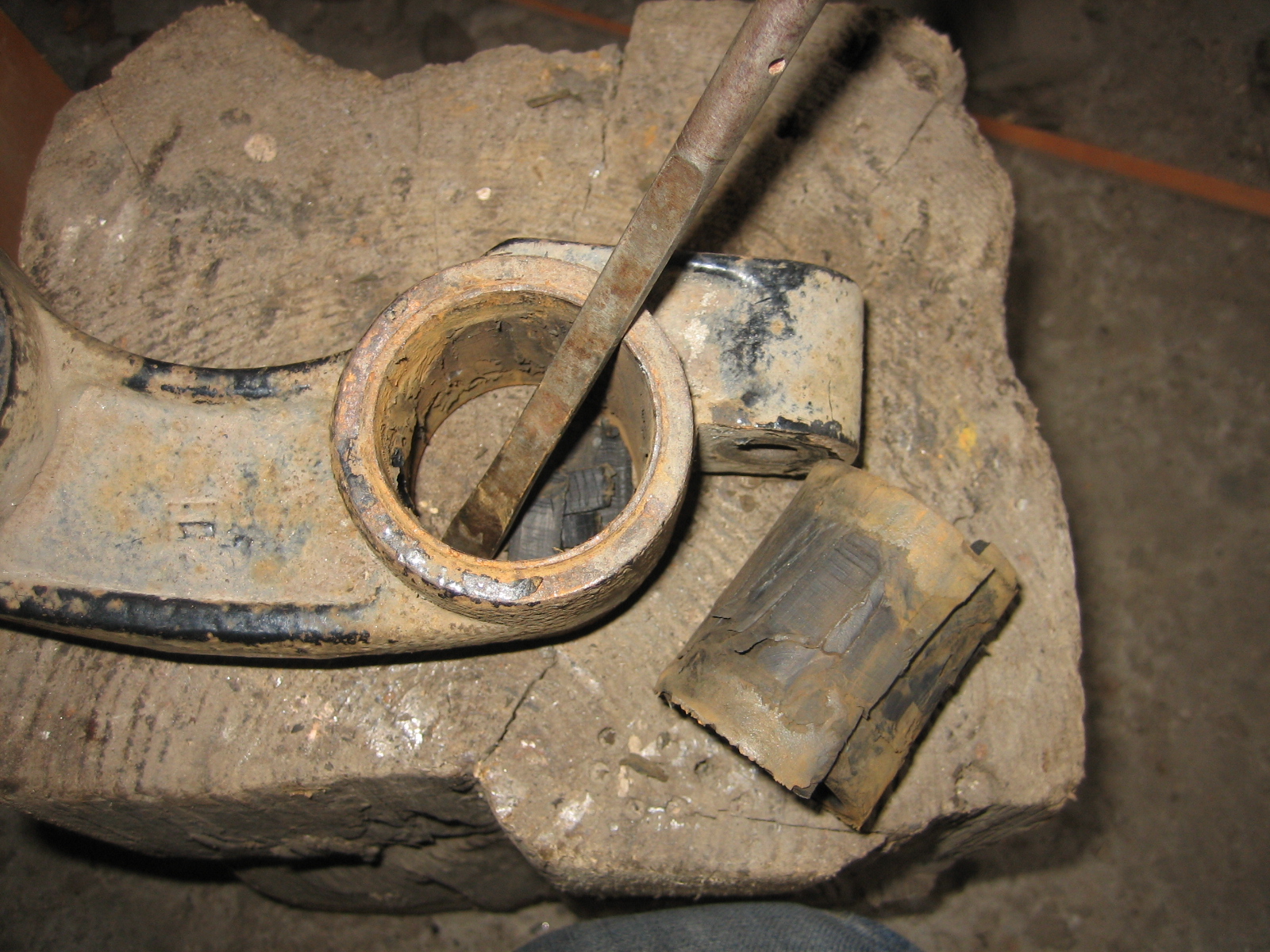

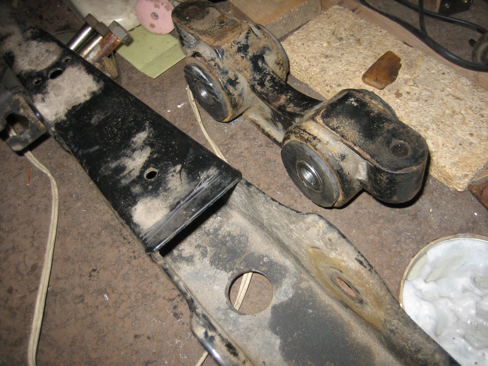

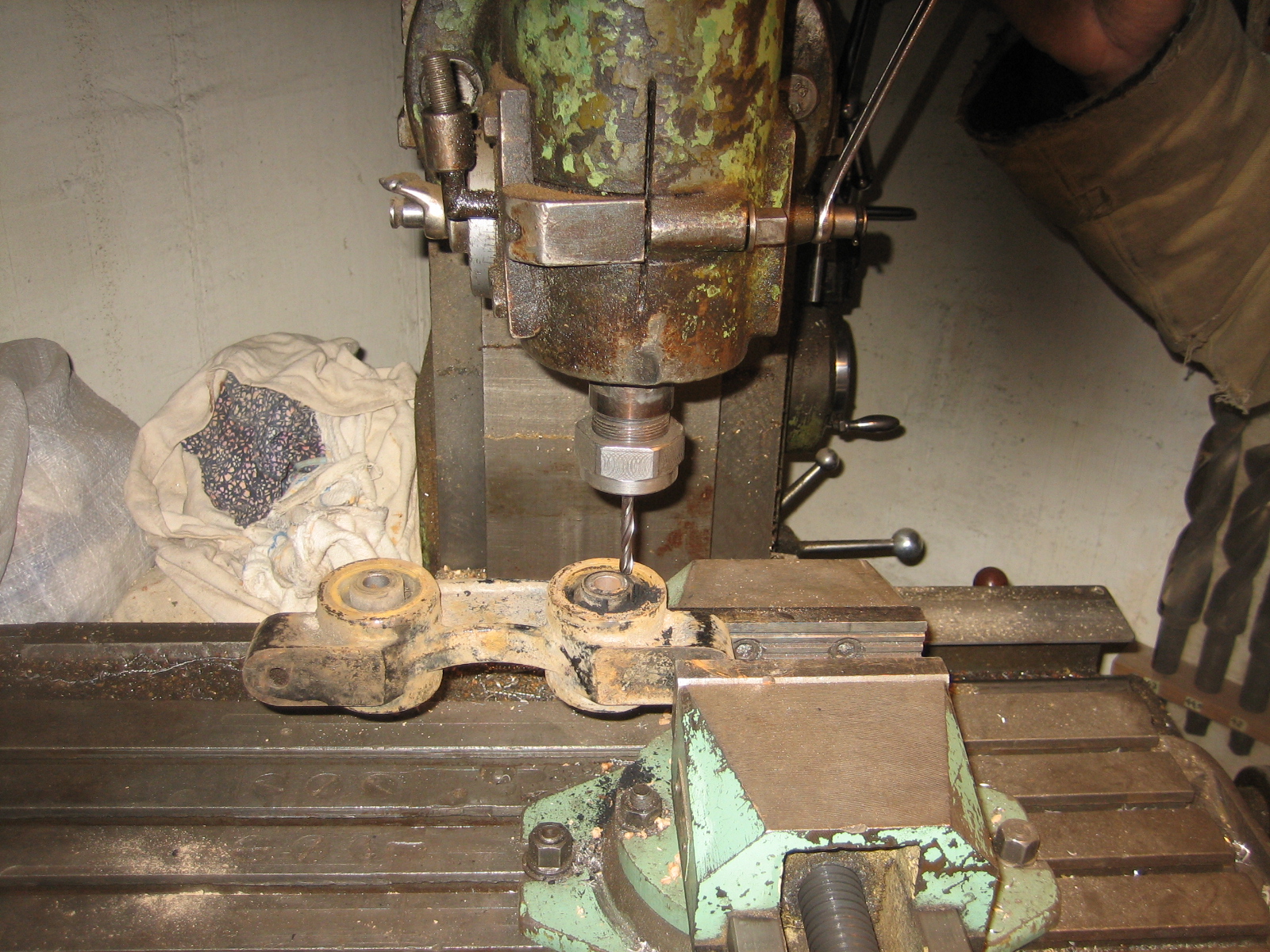

ПРОДОЛЖЕНИЕ! фотоотчет по замене сайлентов
Из одного выдавил пальцами
Мой бортовик
Вів березня 06, 2012 23:24
Мастер года 2012
Повідомлень: 1174
Автомобиль: bmw525+KIMO
Повідомлення Re: Сайлентблоки, и другие резинометаллические запчасти

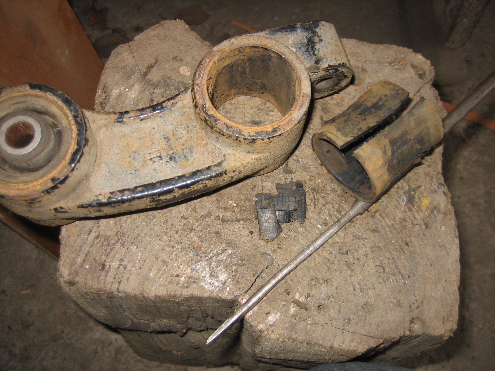

А со вторым 1,5 часа танцев с бубном и зубилом
Мой бортовик
Вів березня 06, 2012 23:26

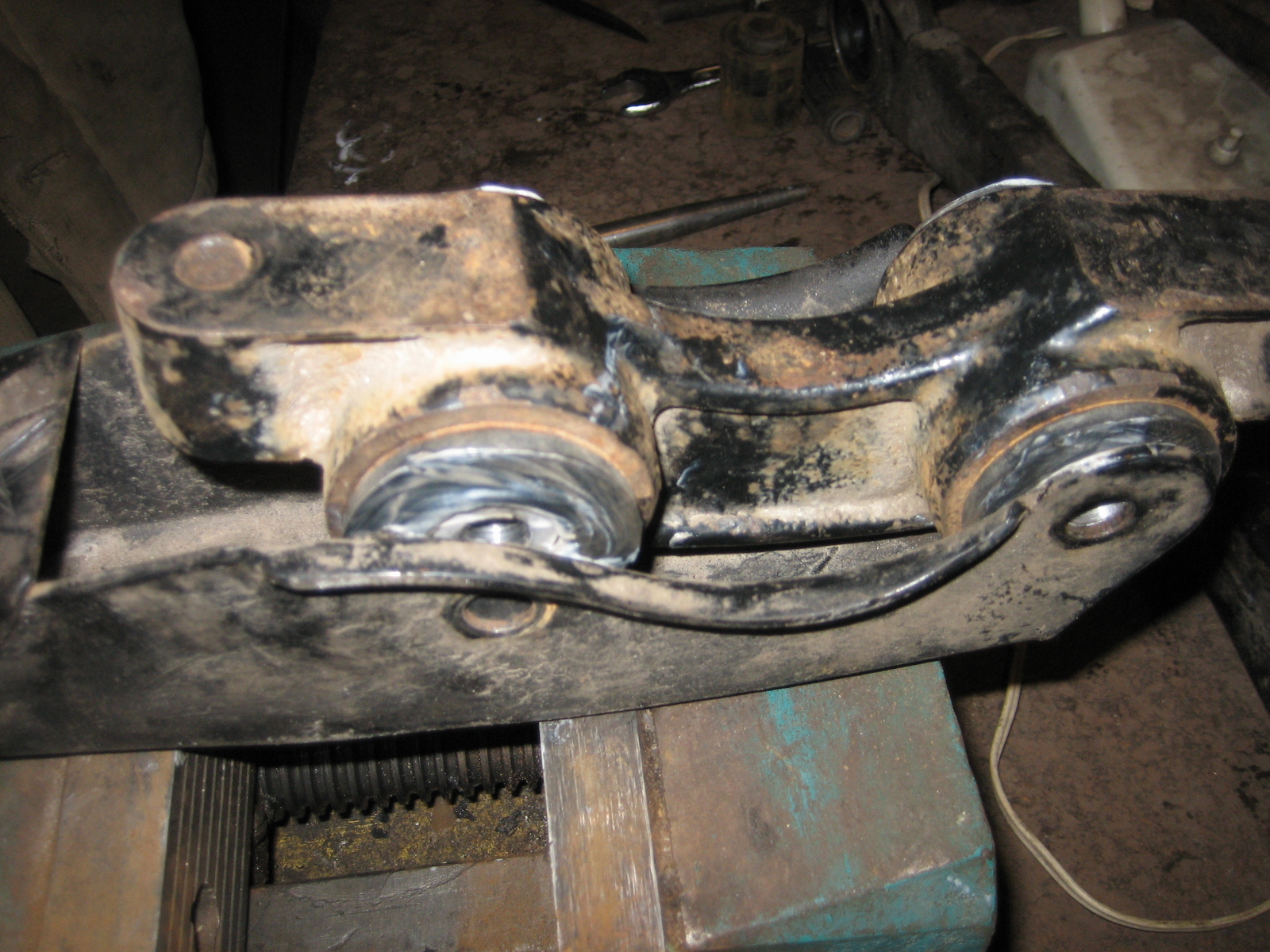

Втулки УАЗ обрезаны и вставлены
Мой бортовик
Вів березня 06, 2012 23:31
Мастер года 2012
Повідомлень: 1174

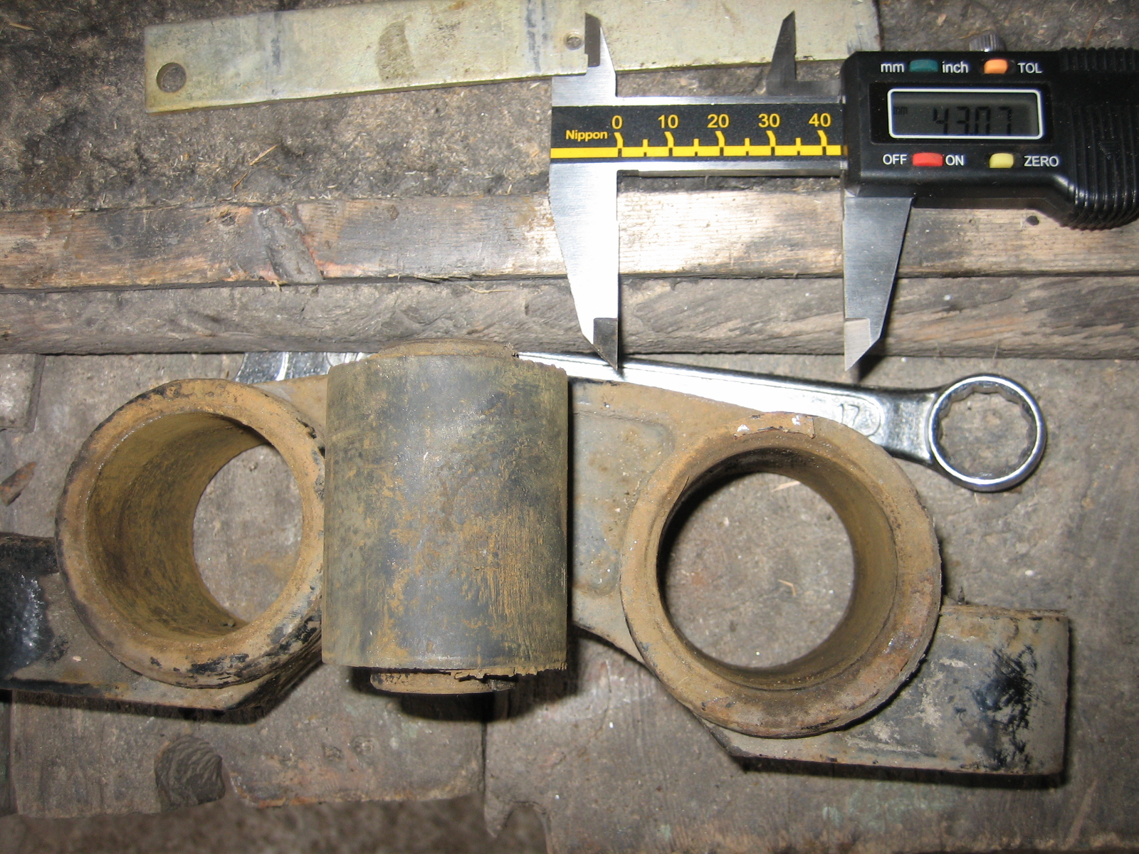

Выточеные, стальные, втулки впресованы с помощью тисков
Мой бортовик
Вів березня 06, 2012 23:33
Ты стало быть полностью их выковырял. Втулки (резиновые) хорошо «расперло» в посадочном месте? Диаметр втулок 25мм–достаточно?

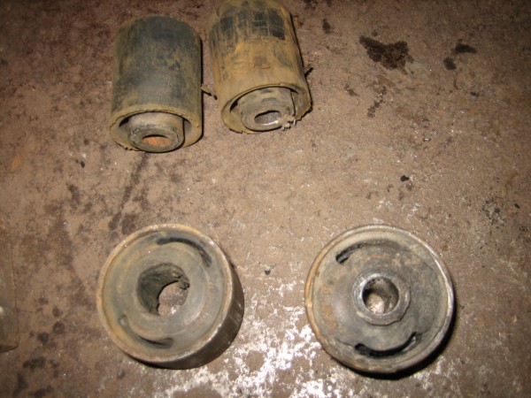

на фото
Верхний левый,- 2шт выдавилось пальцами
Верхний правый,- 2шт пришлось помучатся с зубилом ножем и такойто матерью
нижние,- Передние сайленты задн ричагов 1т км пробега, видим что не совпадение, убиты оба!!!
Мыссык написав:
ИДЕАЛЬНО, намертво :drinks: Без мыла не лезло :)

Мастер года 2012
Повідомлень: 1174
Диаметр родных был 20мм, новые 25мм, 5мм разницы хватило чтоб их очень серьезно распереть!

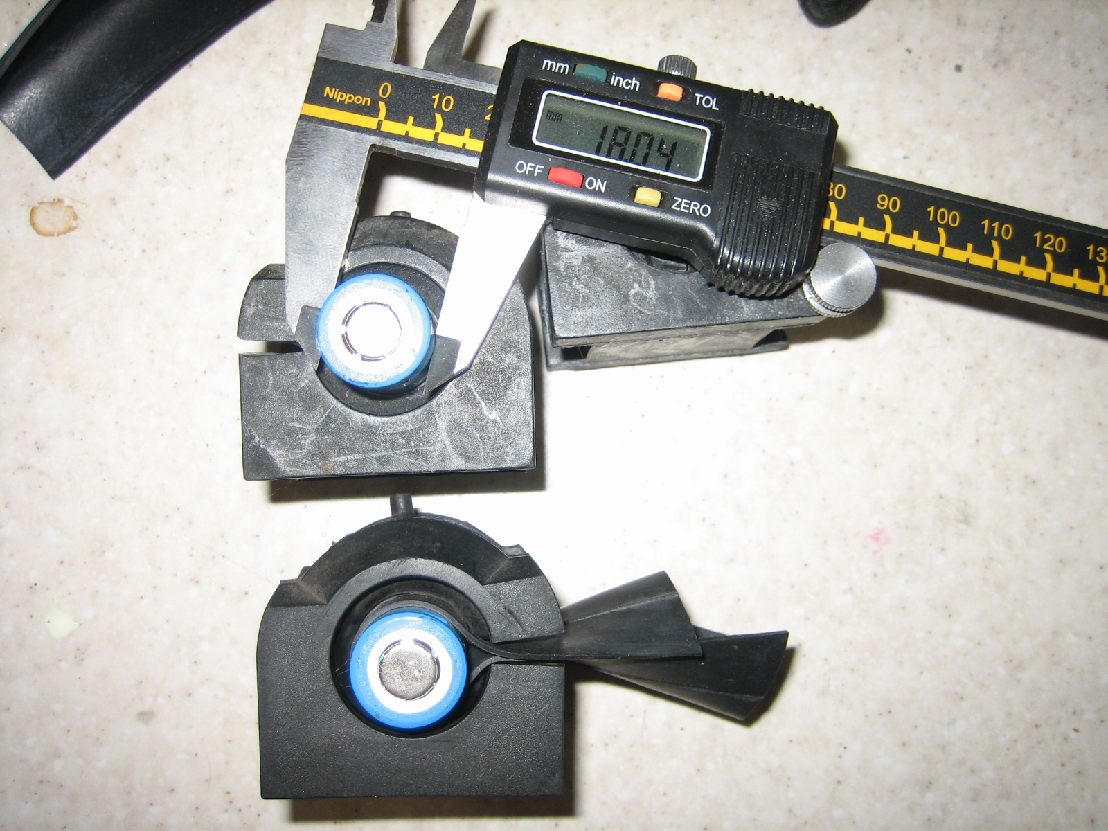

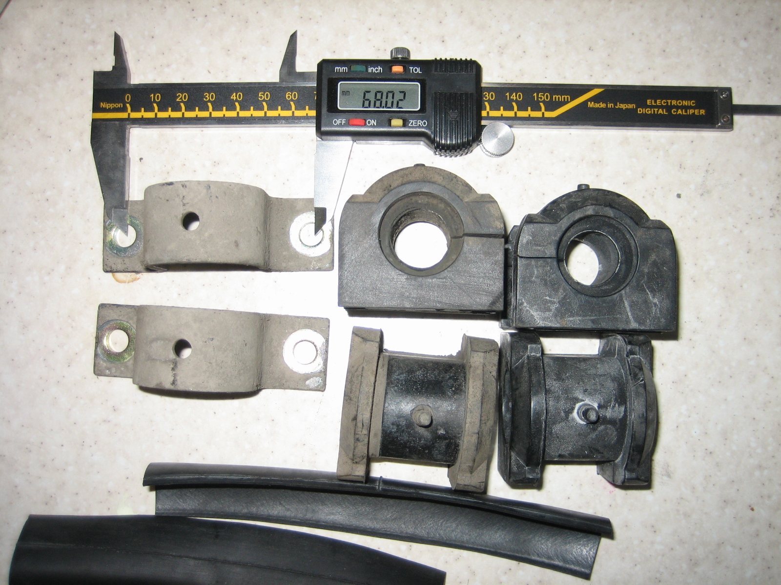

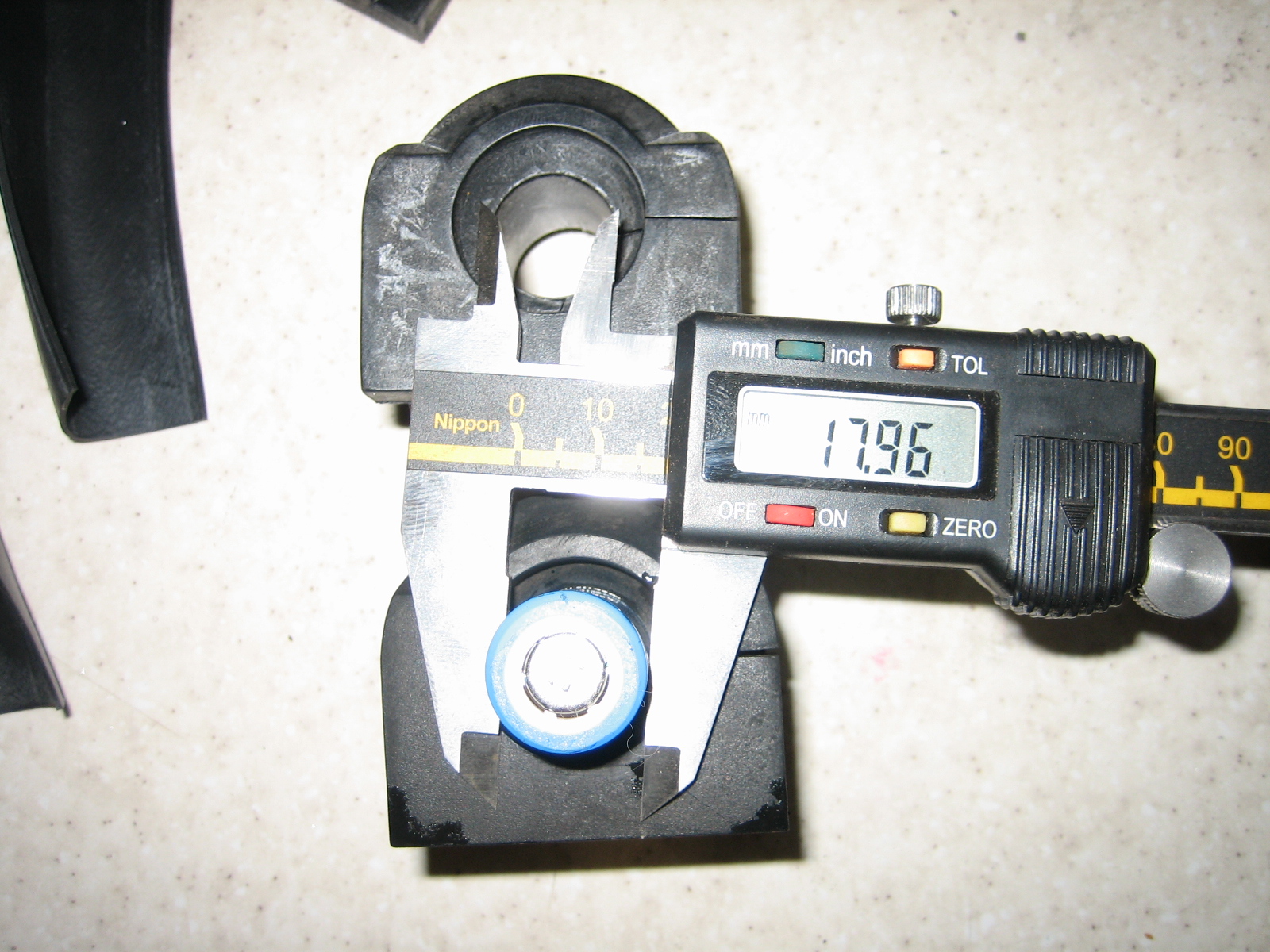

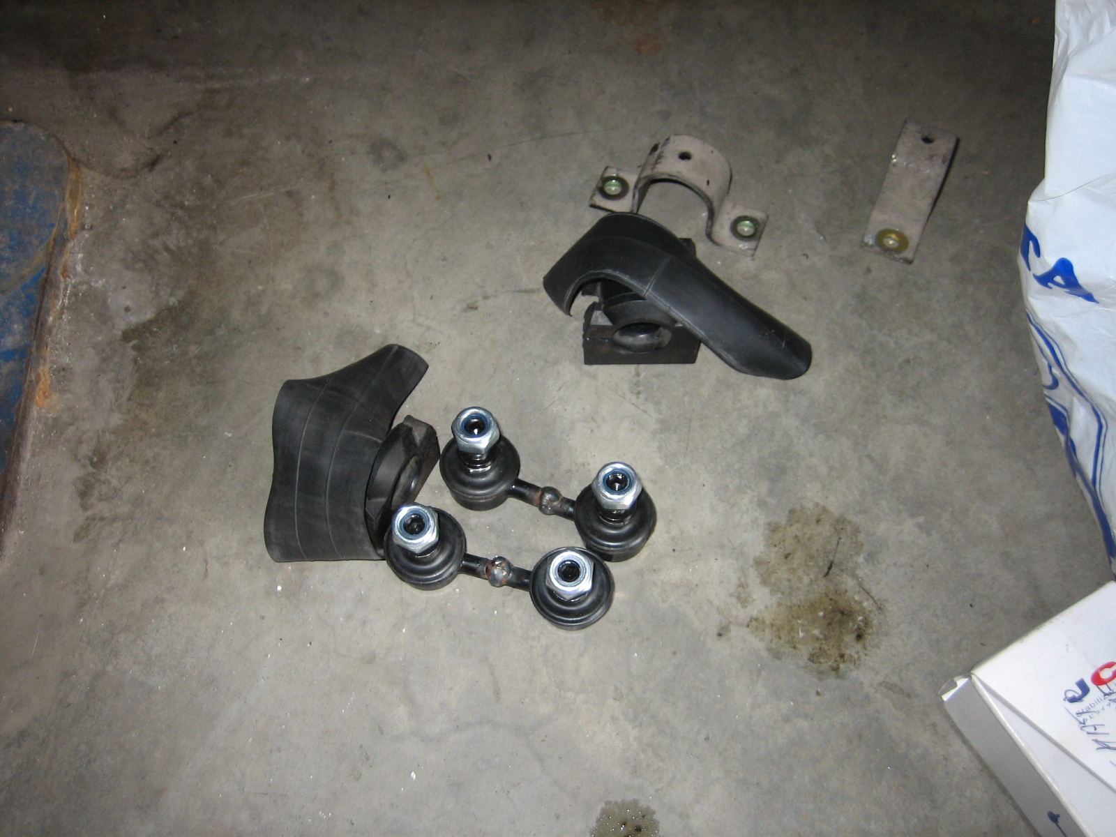

Едим дальше...
Тчательно изучив старые и новые втулки стабилизатора, и вспоминая горький опыт с сайлентблоками, было принято решение оставить старые, с небольшой модификацией.
После всех измерений, выявил только одно отличие между старыми и новыми,- внутренний диаметр!
У новых он 17мм, а у старых 18, все остальные размеры без изменений!
Это различие было решено устранить с помощью камеры от велосипеда, толщина которой 1мм
И того 18-2*1=16 узковато конечно, но зато теперь стабилизатор сидит мёртво, не провернуть!!
на сколько хватит не знаю, время покажет, покрайней мере бюджет нуливой
Мой бортовик
Востаннє редагувалось Максимус в Чет березня 08, 2012 0:38, всього редагувалось 1 раз.
Чет березня 08, 2012 0:11
Мастер года 2012
Повідомлень: 1174

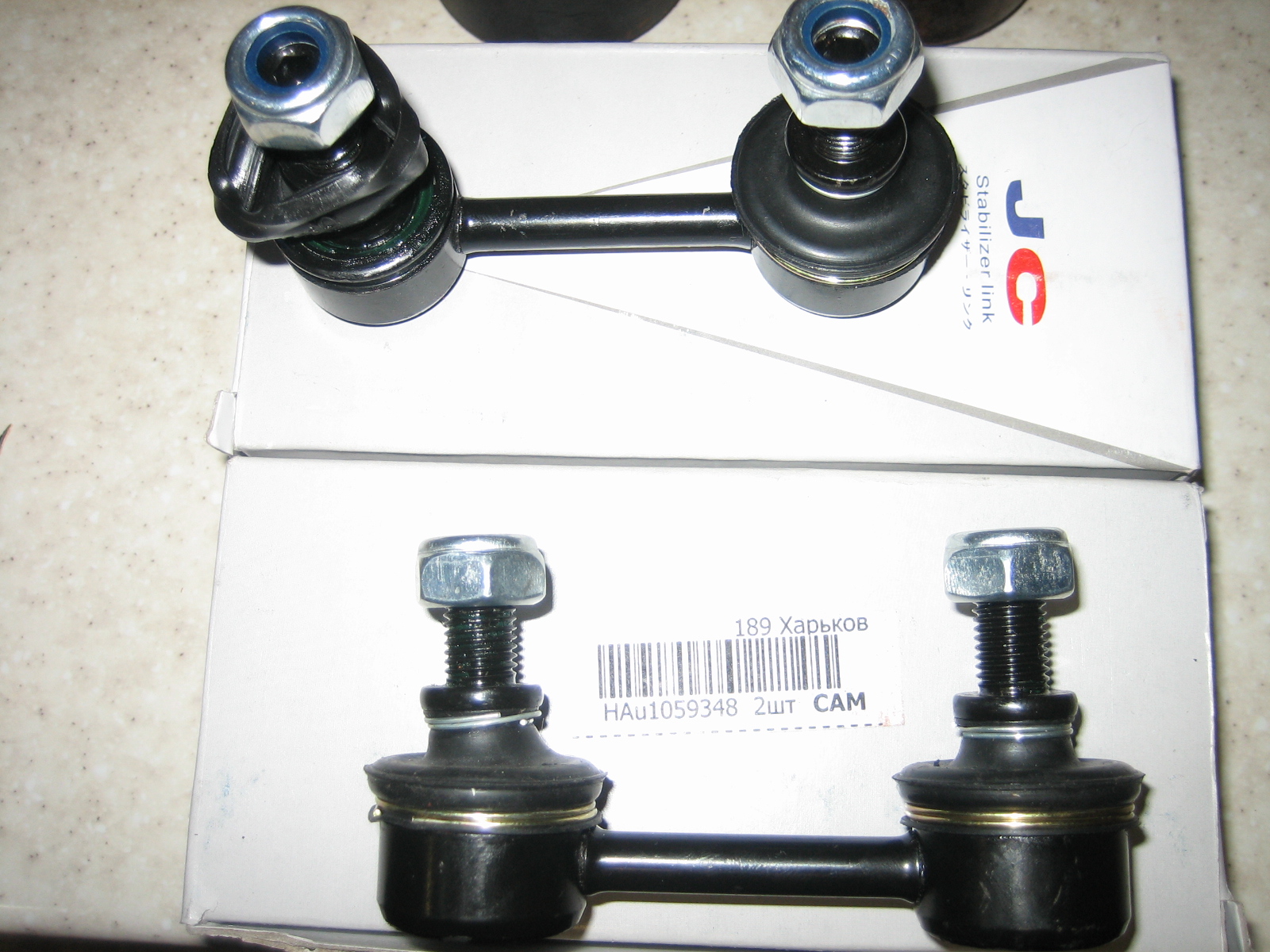

Ну и конечно были установлены наши испытуемые "яйца" от таёты кароллы или рав 4. производитель "джапан кар" польша
Так как сварочник и болгарка были под рукой, устранил разницу, сделав им обрезание :-D соединотельной штанги.
:-D За температурой "яиц" пока варил, внимательно следил, чтоб не переварить :-D

межболтовая длинна лантровских 60мм, аналоги есть и от других авто, я взял от таёты кэмри в качестве эксперемента по 34грн! кемри тяжелый седан, рав 4 внедорожник, тоесть стойки расщитаны на большие нагрузки чем на хюндае! А производители стоек для всех автомобилей одни и теже!!! Производителя стоек, каждый выбирает сам для себя, от производителя зависит качество!!!
Для тех кто не знает!!! ДЛЯ ВСЕХ АВТОМОБИЛЕЙ ЕСТЬ ОРИГИНАЛЬНЫЕ ЗАПЧАСТИ (но цена не дешевая) А ЕСТЬ НЕСКОЛЬКО ДЕСЯТКОВ ВСЕМИРНО ИЗВЕСТНЫХ ПРОИЗВОДИТЕЛЕЙ И ТОРГОВЫХ МАРОК, КОТОРЫЕ ПРЕДЛОГАЮТ ЗАПЧАСТИ ВЗАМЕН ОРИГИНАЛУ, ПО БОЛЕЕ ПРИЕМЛЕМОЙ ЦЕНЕ!!
Это к тому что нет запчастей, сторонних производителей, "от таёты, от хюндая, и т.д." ест запчасти "для таёты, для хюндая..." подходящие на наши авто
