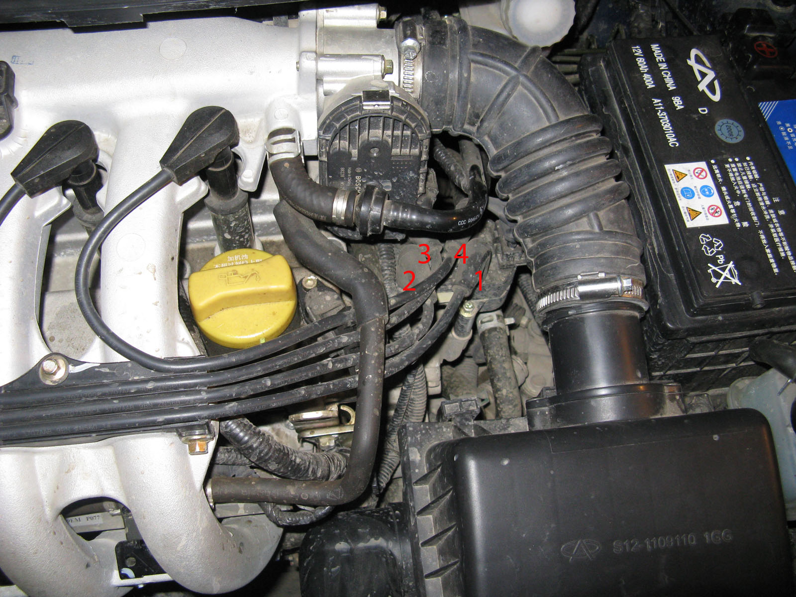

кстати, у меня провода на трамблере идут по порядку (т.е. по часовой стрелке 1, 2, 3,4), у кого как? когда у меня был ford сиера, так там было сначала 2, 4, 1, 3

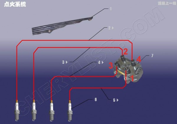

http://cheryauto.com.ua/CHERY-A1-KIMO-S ... 01174.aspx Я думаю у всех

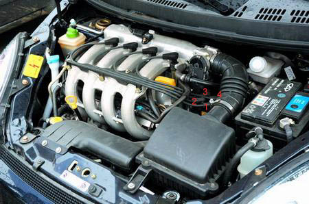

а у меня немного не так, там где на рисунке показано 4 свеча подключена у меня 1, там где 3 - у меня 2, 2-3, 1-4, скажите, у кого как? и может ли это повлиять на расход бензина?

Ребята, если не трудно, скажите как у вас подключены высоковольтные провода к свечам, если посмотреть на картинку http://cheryauto.com.ua/CHERY-A1-KIMO-S ... 01174.aspx то идет так 1-3-2-4, а у меня стояли 1-2-3-4, я переставил как на картинке, мне показалось, что меньше начало вибрировать при прогреве (хотя может это погода сменилась), и вообще, на что это может влиять? на детонацию, расход, мощность, не повредит это двигателю и т.д. отпишитесь у кого как?

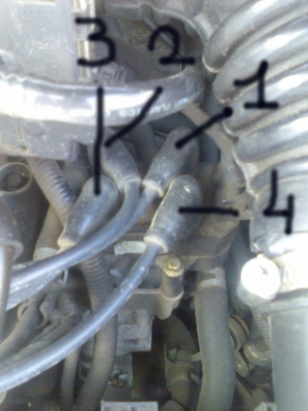

ВОЛОДЯ с КІМОЗображення Зображення

1- это у тебя самый короткий?

вот нашел фотку на китайском сайте, 1-2-3-4, непонятно кому верить, этой фотке или второй.

У меня провода расположены так. 1-кор, 4-длинный

3214 у всех! даже на китайской картинке выше... просто автор неправильно их подписал - присмотритесь и все станет понятно

теперь спокоен, раз у всех так, как у меня. просто не знал, что 4 это короткий а 1 - длинный. всем спасибо.

у тебя все правильно, просто каждый называет провода по разному, не знаю как правильно обозначать, но я считаю слева на право по цилиндрам, выше есть моя картинка где 1- это длинный и по порядку...
