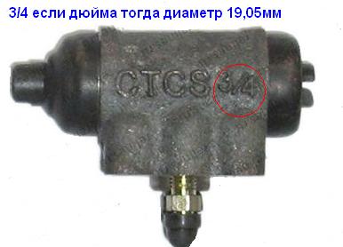

Ремкомплект задних тормозных цилиндров- ВАЗ 2101-07.
диаметр цилиндра 20мм и есть 19,05мм

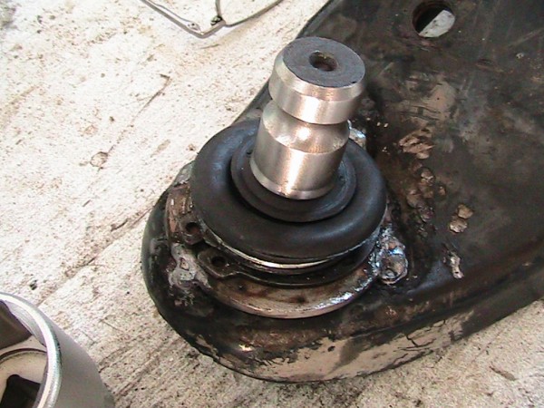

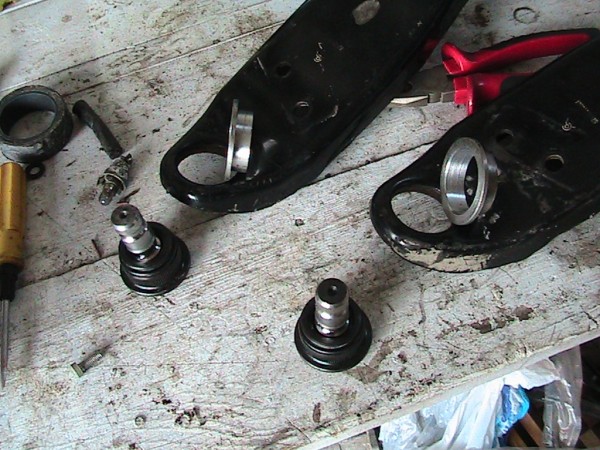

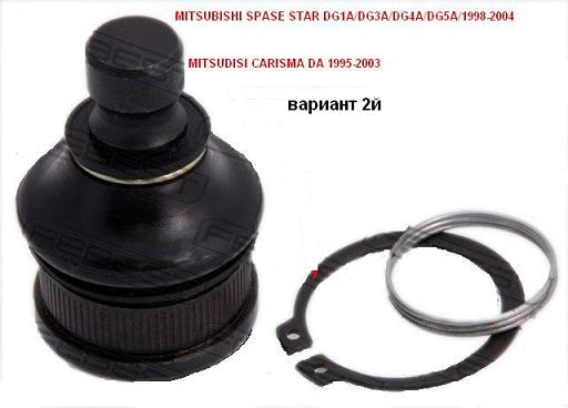

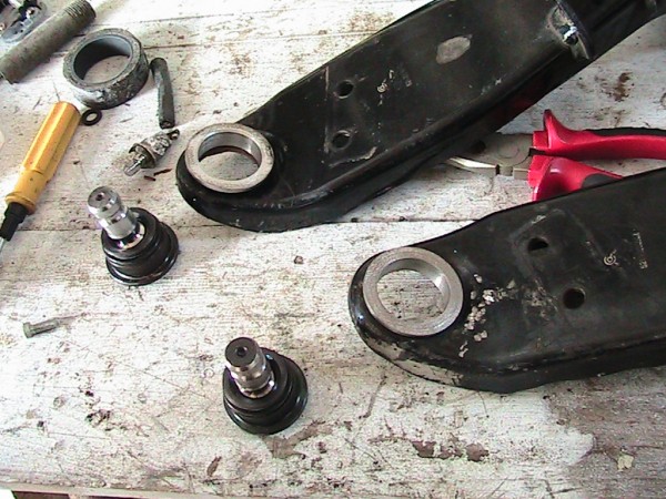

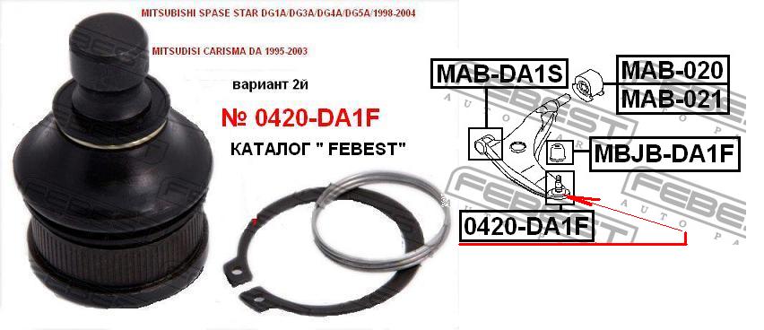

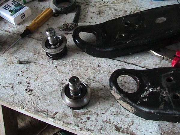

замена шаровой опоры рзработка Панаскина .1 й вариант Рено Логан Dacia Logan на них все шаровые одинаковые и нужно точить втулку.2 й вариант Митцубиси они взаимозаменяемые при установке втулка не нужна.

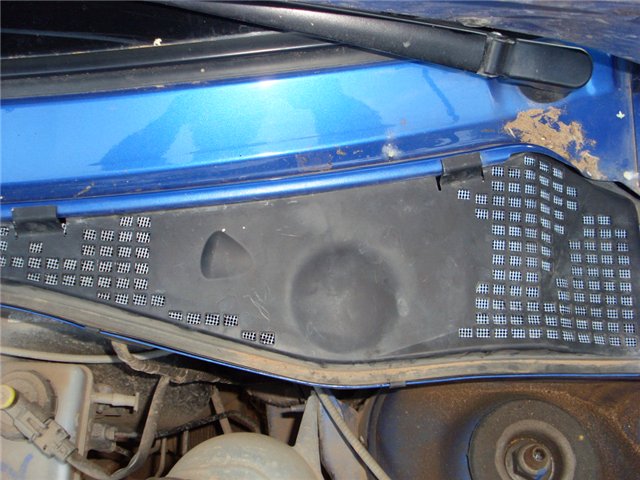

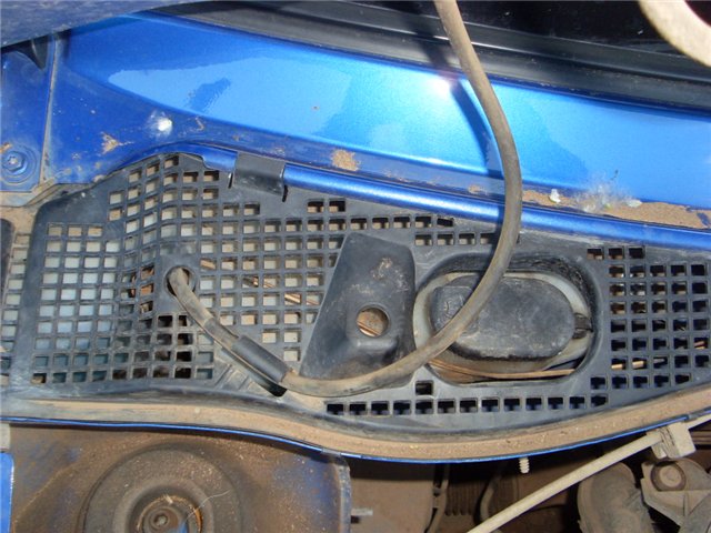

Если кому поможет. В логане , чтобы мусор не попадал в систему вентиляции делал так:
1. снимаем пластмассовую защиту
2. очищаем от пыли и грязи, обезжириваем.

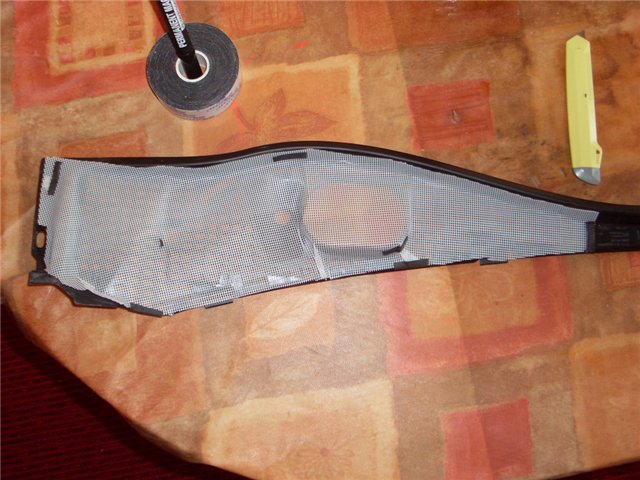

необходимые материалы: москитная сетка, двусторонний скотч, нож, спирт, маркер, ножницы.
3. аккуратно вырезаем из сетки нашу защиту и приклеиваем на скотч с внутренней сторны
4. устанавливаем всё на место
5. Всё! Потеплеет в кимо так-же сделаю.

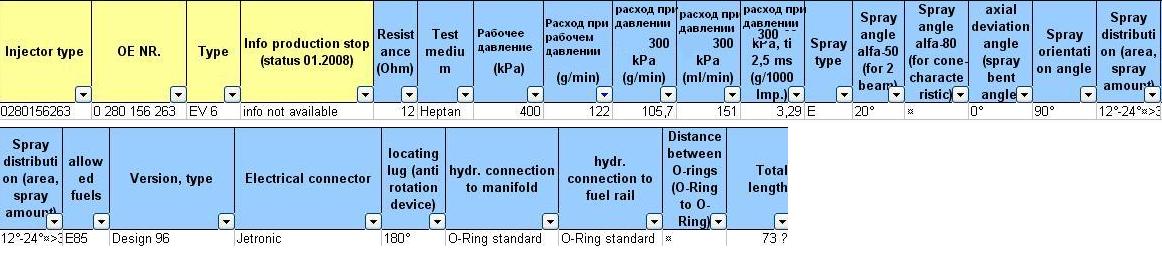

информация по форсункам

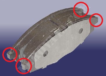

При трогании с места издавальный секундный тошнотный писк. Сначала стремануло, так как это сопровождалось выжимом сцепления... в дальнейшем я понял что это скорее всего колесо, и первым делом бросился к колодкам.
Значит зачистил в местах крепления колодок и в канавках, смазал. Иии.. о бинго! Писк пропал. Возможно на заводе косо колодки поставили.... возможно мои манипуляции помогли.

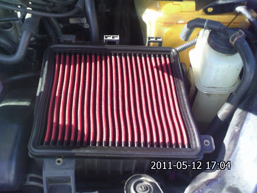

Любителям экзотики подходит фоздушний фильтр нулевого сопротивления SCT SB975 Sport цена -120 грн. становится как родной, расчитан при правильном обслуживании до 100000км

По шаровым все таки внесите ясность.
От Логана подходят с установкой переходной втулки в рычаг, а от Спейстара вообще без переделки.
Но у Логана палец шаровой 19 мм., а у Спейсстара 18 мм.
Как это понимать???
П'ят травня 27, 2011 9:40
Повідомлення Re: FAQ по КИМО - в первую очередь вам сюда!
По моему у Логана тоже 18 мм, но по идее даже если там 19 мм, то роли не должно играть - там всеравно это зажимается болтом.
У Спейстара шаровая выше и там нужно ставить прокладку.
П'ят травня 27, 2011 21:17
