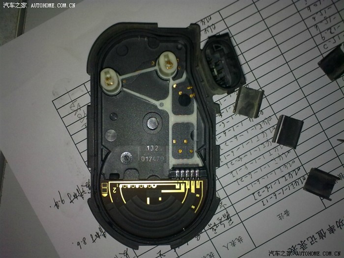

Для яков12.
В наших педалях газа нет никаких сопротивлений (резисторов), стоят два датчика Хола. При неисправной педали газа сразу выскакивает ошибка.
П'ят вересня 30, 2011 15:38
Повідомлення Re: при заводке до прогрева двигателя нет холостого хода
vvv15 написав:
Motto написав:
5 мин. это у лямбд без подогрева.
С подогревом секунд 30-40.
Для яков12.
Да?Тогда это что же это? :D Если ты мне там сможешь Холлы показать,я буду очень благодарен))))
П'ят вересня 30, 2011 15:52
Повідомлень: 788
Автомобиль: QQ613 + ГБО
яков12 написав:
Мужики,не нажатая педаль газа опознаётся как обороты холостого хода(сопротивление в педали)Может и там быть дело.
Ваш пост?

яков12 написав:
дроссельная заслонка
П'ят вересня 30, 2011 17:58
zpi написав:
На горячую проблем нет!
нужно смотреть датчик температуры двигателя и проверить соединение в колодке
при отключенном датчике температура -30С
П'ят вересня 30, 2011 18:13
ACTECO написав:
яков12 написав:
Действительно,попутал)))
