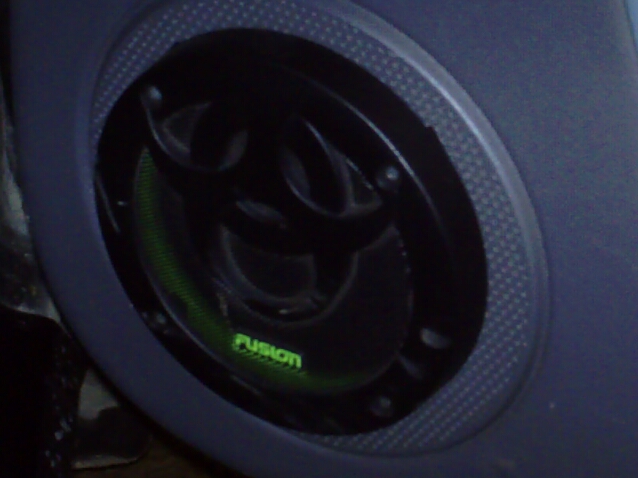

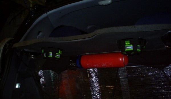

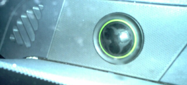

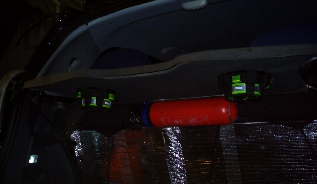

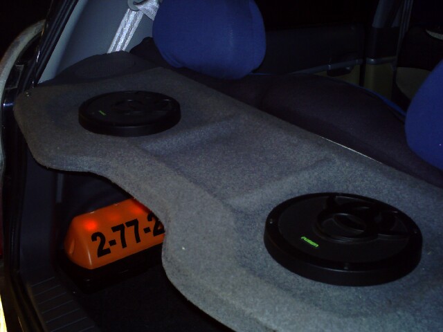

Парни, зацените.
Комментарий к файлу: Пищалки. Вид сверху через лобовое стекло.
CRIM0007~пищалки~.jpg [ 37.57 КБ | Просмотров: 3742 ]
Комментарий к файлу: Задняя полка, вид снизу. Укреплена 10 мм. фанерой чтобы не прогибалась. От шнурков пришлось отказаться, полка закреплена "намертво".
.jpg
.jpg [ 173.29 КБ | Просмотров: 3739 ]
Комментарий к файлу: 16 сантиметровые НЧ динамики. Встали как родные.
.jpg
.jpg [ 49.6 КБ | Просмотров: 3736 ]
Комментарий к файлу: 10 сантиметровые мидбасовые динамики. Не вошли по посадочной глубине, пришлось наружу выставлять.
.jpg
.jpg [ 179.23 КБ | Просмотров: 3742 ]

Мыссык пищалки сам ставил? 2-х компонентная акустика или отдельные?
Чт янв 15, 2009 9:35
Сообщения: 3210
Сообщение Re: Тюнинг (доводка) KIMO (обесшумка и т.п.)
Все сам делал. Жалко было дырки резать, но пришлось. Это 3-х компонентная раздельная АС. Нашел в комплекте 6 колонок и 2 кроссовера. Магнитолу вытащить не смог, подключался к фронтальным выходам под пассажирским передним сиденьем. Тамже и кроссоверы расположил. Тыловые колонки оставил родные. Реально сейчас в машине 8 колонок. Звук получился не сказать чтобы супер-на любителя. Рок или живой звук както не очень-слышно что бас сзади. А для электроники или попсы-идеально. Думаю, надо саб ставить.
Места под твиттеры на Кимо оччень удачные. Звук от стекла отражается и все такое. Стереоэффект ощутимый. Я доволен, но саб не помешал бы.

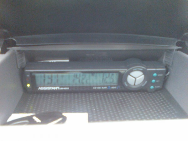

Ввиду отсутствия показаний заряда аккумулятора , на новый год подарил себе маленький девайс.

Было бы интересно узнать что этот Асистант показывает?.И как подключался прямо к акамулятору или как?
Пт янв 23, 2009 19:44
Сообщения: 1875
Откуда: Обухов
Время, тепературу в салоне, температуру за бортом и заряд аккумулятора. не густо , но мне хватает. Подключается через прикуриватель.

А датчик наружной температуры куда выводится? И модельку прибора подскажи а то на фото не видно, почем и где брал?
Вс янв 25, 2009 10:52
Сообщения: 1875
Откуда: Обухов
Assistant AH 0315/ Покупал за 160 грн.
Датчик наружной температуры на длинном проводе. Я вывел перед радиатором за фальшрешетку
