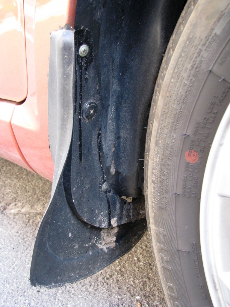

Можно попробовать саморезы от восьмой модели,на ней ими крепится переднее крыло,вообщем такой крупный саморез с головкой под ключ на десять,и железная двойная пластина в которую собственно этот саморез закручивается,если заметил то у нас на переднем крыле почти нет бортика,а крепление для родных пластмассовых болтов выглядит как петелка с дырочкой,вот на эту петелку одеваем пластину от самореза и собственно зак ручиваем сам саморез,но вот в передний бампер его не получится наверное завернуть,а может и можно что то придумать,я этот вариант приберегу на потом,когда родные болтики совсем выйдут из строя,кстати я таким саморезом закрепил передний брызговик,так как родной болт не держал по причине того что толщина увеличилась,подкрылок+брызговик,я надел на петелку пластину и завернул такой саморез.

Просто их нужно было зафиксировать внутри. У меня тоже год стоят и нормально. Сначала при полном вывороте руля колесо тёрло, прижал плотнее подкрылки ничего не трёт.

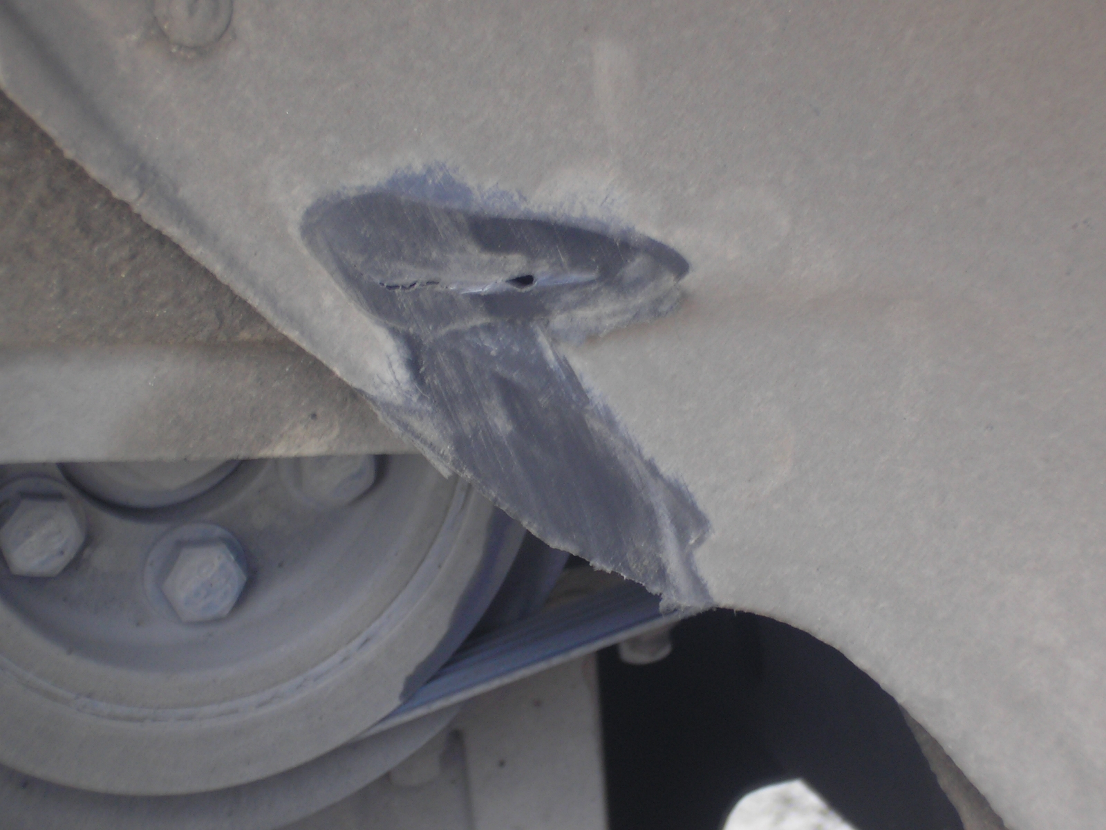

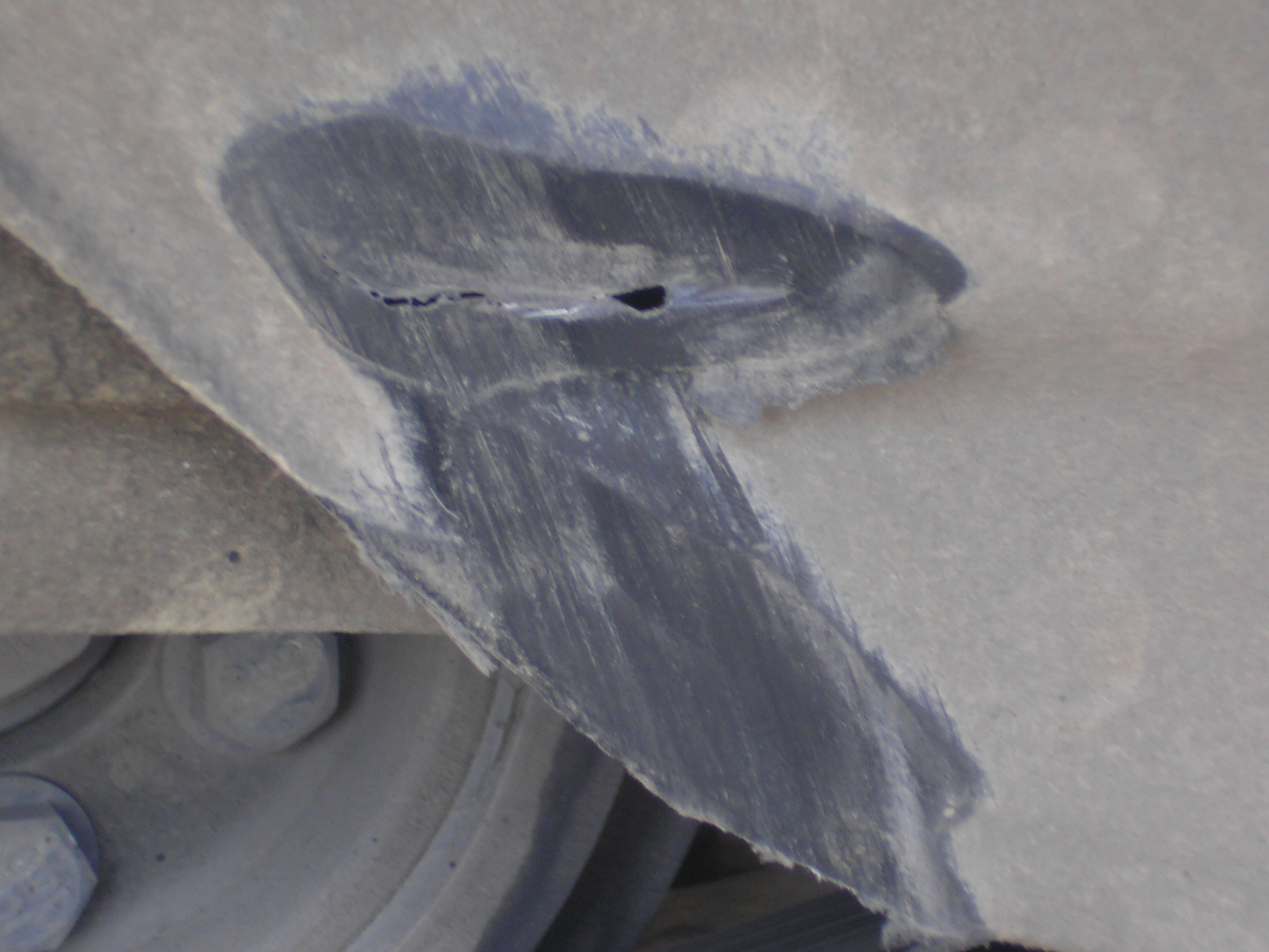

Ставил себе зимой резину 185\60\14 была такая же фигня,мало того спереди слева там где подкрылка нет протерло лонжерон до голого железа,но скребло только когда ехал задом при полном повороте руля,надо было видеть лица людей которые проходили мимо такая иномарочка разворачивается,и такой скрежет,на следующую зиму поставлю резину 165\60\14 должно быть нормально PS А у товарища на Кимке без подкрылков,ну тоесть с родными половинками стояли тоже 185\60\14 ниче не терло ё-моё :(

у меня родная резина и тоже есть след от того что трет резина ..о железо! подкрылков нету! сделаю на днях фото! так что тоже думал резинуна 185 ставить ток боюсь некуда ей там встать!
кстати как раз слева уменя и протерто! справа не смотрел:)

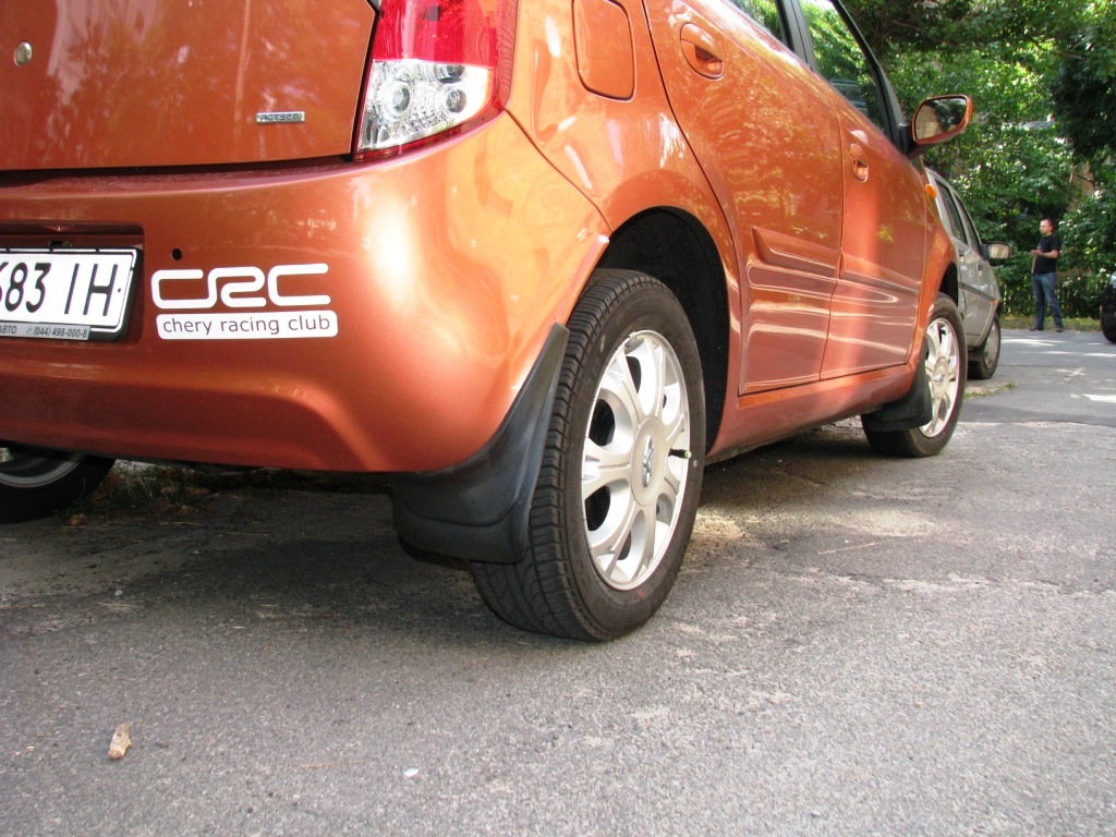

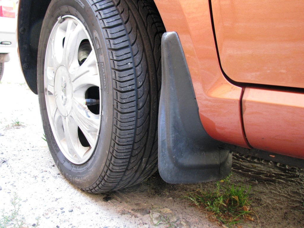

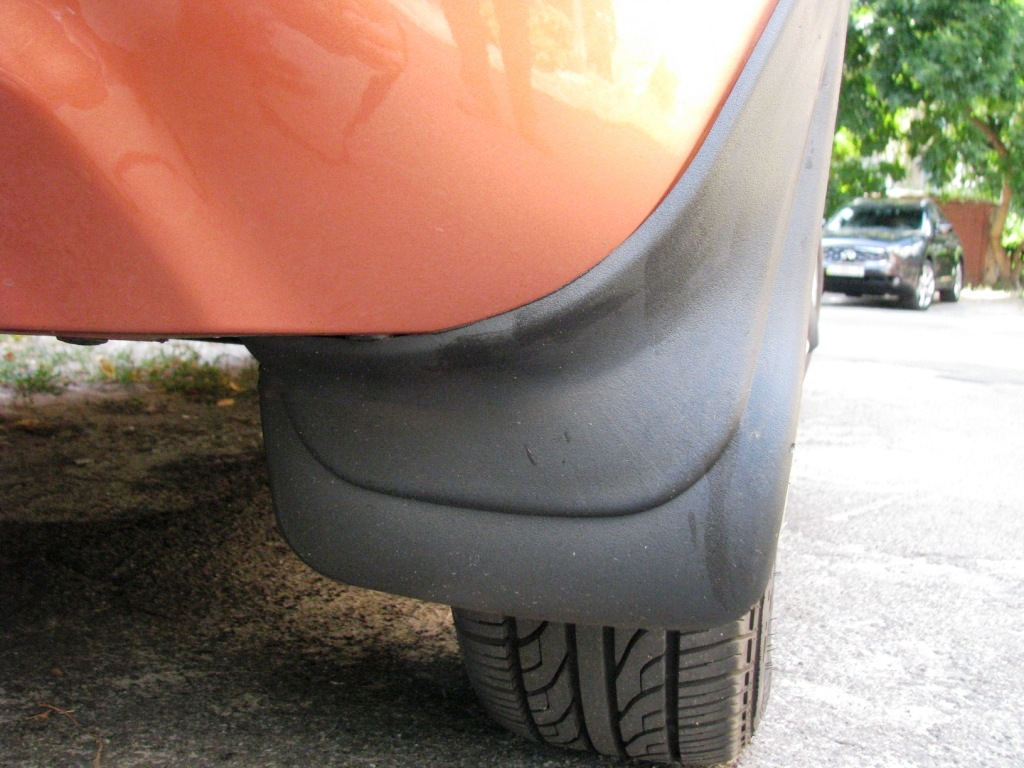

Пластиковые подкрылки не ставил, в салоне, при продаже уговорили обработать т.н. "Жидкими подкрылками" Они вроде и шум чуть снижают. Цена вопроса что то около 400гр. точно не помню. Хотел брызговики, сказали родных нет. Вот купил универсальные, по 55гр пара. стали без проблем. Ставил сам на короткие саморезы с широкими шсяпками. Прикрутил спереди прямо к штатному полуполкрылку использовал даже ихний пистон. Сзади прикрутил прамо к бамперу, благо он пластиковый.
Вот фотки.

Поставил брызговики универсальные, производство Польши. Стали отлично, задние подсиликонил, немпого оттопыривались. Для интересующихся на заметку, проверяйте бр-ки на плотность, есть тоненькие и плотные. Похожи как близнецы. Еще совет, лучше брать передние и вперед и назад, т.к. задние длиннее и могут оторваться при взятии бардюра заезжая задом!
